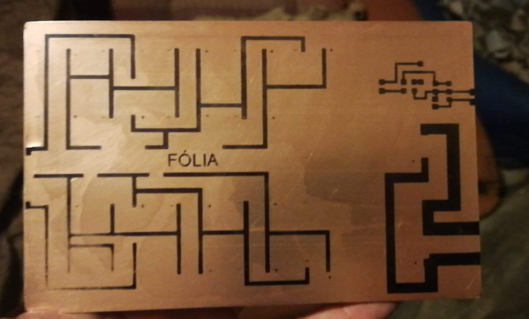

(#) tdi75 válasza Bakman hozzászólására (») Nov 14, 2018 /
Ha jól emlékszem akkor ez valaha zöld volt. Az a helyzet hogy amikor kifújom ár akkor lilás szürke.
Taknyos kölyök voltam még amikor vettem ezeket.
A hozzászólás módosítva: Nov 14, 2018
(#) kaqkk válasza tdi75 hozzászólására (») Nov 14, 2018 /
A P20 az lilás színű .....
(#) tdi75 válasza kaqkk hozzászólására (») Nov 14, 2018 /
Hát én zöldre emlékeztem de mindegy már lefújtam a nyáklemezt. Csapatok egy próbát aztán beszámolok.
De köszönök minden tanácsot.
(#) dolargaan válasza tdi75 hozzászólására (») Nov 14, 2018 /
Ez tavaly még használható volt, mielőtt elfogyott.
Több féle színű is volt, zöldre nem emlékszem.
(#) attika válasza dolargaan hozzászólására (») Nov 14, 2018 /
Zöld akkor ha már öreg a p20.
Amúgy tényleg lilasnak kell lennie.
(#) Ge Lee válasza dolargaan hozzászólására (») Nov 15, 2018 /
Én meg csak zöldre emlékszem, évekig dolgoztam vele. Lila színűvé a levilágításkor válik.
(#) tdi75 válasza Ge Lee hozzászólására (») Nov 15, 2018 /
Nekem is ilyen volt. De még működött tegnap, csak én voltam balfék.
Nem szorítottam le rendesen a fóliát és bevilágított alá a lámpa a bal alsó sarokban.
