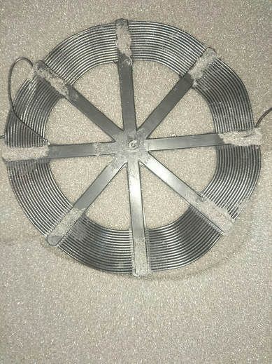

Arra gondoltam, hogy veszek az Aliexpressen egy olcsó, de a célnak megfelelő tranzisztoros erősítőt majd megfelelő transzformátort is beszerzek vagy ha nem találok, akkor készítek. Illesztésre a következő gondolatmenet helyes? : A mobiltelefonból kijövő jelre erősítőt kötök majd az erősítőt majdnem maximumra tekerem, persze az erősítőre (a mérés erejéig) egy nagy impedanciájú tekercset kötök előtte. Ebbe a terhelt állapotban megmérem az erősítő kimeneti feszültségét. Példa kedvéért mérek 8,5V feszültséget (szinusz jellel). Akkor a számomra igényelt (1A, 1V, 1Ohm) paraméterhez 8,5:1 es trafóval tudom illeszteni?
Erősítő nélkül nem úszod meg, mert a telefon 30 mW -ját 1 W -ra kell erősítened, ha van trafó, ha nincs. Számomra egyszerűbbnek tűnik egy olyan erősítő (buffer) építése, amely 1 A áramot képes leadni. Ilyenről mutattam linket, de hasonló a reloop kolléga által ajánlott megoldás is.
Ha a buffer végére olyan komplementer tranzisztor párt választasz, aminek a maximális árama nagyobb, mint 1 A, a célt elérted. Etttől még a trafós megoldás is szóba jöhet, de akkor problémád lesz a 0,5 Hz -es alsó határfrekvenciával. Ahhoz igen nagyméretű trafó kellene.
Köszönöm az elvi kapcsolás rajzot! Esetleg tudtok itt a fórumon olyan kollégát aki ezt konkrétan megtervezné és esetleg megépítené nekem?
Megkérdezhetem, mi ez az 1Ohm-os tekercs, amit 1W-tal kell hajtanod? A telefon szinuszjelet generálna (gondolom már készen van az alkalmazás). Elég különlegesek az igények, és lehet, hogy teljesen felesleges 1Ohm-os tekercset és hozzá való erősítőt használni, ha meg lehet 8Ohm-ra is tekerni. Mekkora frekvenciájú jelekkel akarod a tekercset meghajtani?

![]() Ez a készülék nem egy hangfal lesz hanem egy orvosi eszköz. Mágnesterápiás készülék. Már léteznek ilyenek gyárilag, de én sajátot akarok több ok miatt. Lényeg, hogy van egy "egymenetes" tekercs amiről csatolok egy képet. Ezt a tekercset úgy kell méretezni, hogy 5cm távolságból 100 uT legyen a mágnesen térereje csúcsban. A tekercs többféle frekvenciával is meg lenne hajtva. 0,5 Hz es fűrészjellel, aztán 0,5 Hz es szinuszra ültetett 3 KHz es jellel is. Sokféle jellel akarok kísérletezni még, de a 20Hz alatti tartomány átvitele nagyon fontos lenne. A tekercs-térerő számításra készítettem egy primitív exceles számolód táblázatot amit csatolok. Arra is ügyelni kell, hogy a vezeték vastagsága tudja az az árammennyiséget, ne égjen el. (Ha túl vékony rézdrótot választok és az áram nagy marad.) Most akkor átgondolom és átírom úgy a számítást, hogy az ellenllás legyen fix. 8-Ohm és ehhez készítem a tekercset. Ja még az is kritérium, hogy a tekercs férjen el 10cm átmérőjű műanyagban, azaz a tekercs legnagyobb átmérője 10cm. Így a menetszám korlátozva van. A túlságosan vékony vezeték és sok menetszám még az elkészítést is nehezíti. Talán a burkolt vezetékkel jobb lenne dolgozni mert vastagabb és könyebb lenne elkészítenem a "tekercset".

Az erősítőn kívül egy jelgenerátort is kell készítened, pontosabban olyan jelgenerátort, ami előállítja az elképzelésed szerinti jelalakú jelet, és képes meghajtani a munkatekercsedet. Ezt egy áramgenerátor képes megtenni, ami a frekvencia, és a jelalaktól függetlenül képes a tekercsen a megfelelő áramot áthajtani.
