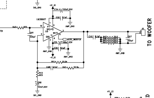

Sziasztok! Kicseréltem az LM3886-os ic-t az Alesis M1-ben, és arra lennék kíváncsi, hogy mennyire melegedhet alapállapotban? Nekem eléggé forró a hűtőborda. Működni működik. Ugye az eredeti panel gyakorlatilag forraszthatatlan volt, a hibás alkatrész kivételekor, ezért megépítettem a szerviz manuál alapján az alábbi rajzon lévő részt egy külön kis panelon, és erről vittem el a hangszórókat, kapta meg a sub bemeneti jelét, meg a tápfeszt +- 35V-ot. Szépen működni is kezdett a mély hangszóró, sőt a másik aktív monitor hangfallal összehasonlítva teljesen rendben van a hangzás, de melegszik az ic. Van-e tapasztalatotok ezen téren ilyen kapcsolással, mennyire melegedhet? Esetleg valami változtatás a kapcsolásban, lejjebb vehetné az alapáramot stb...
(#) reloop válasza Rober_4 hozzászólására (») Dec 14, 2018 /
Szia! Az adatlap szerint 50-80 mA a nyugalmi áramfelvétele, az ±35 V tápfeszültség mellett 5 W fűtőteljesítmény ami jelentősnek számít. A biztonság kedvéért mérd meg a kimeneti egyenfeszültséget, ha az kevesebb mint 100 mV, akkor rendben lévőnek nyilváníthatjuk.
(#) Rober_4 válasza reloop hozzászólására (») Dec 14, 2018 /
Köszönöm, megmérem! Ha megfelel a nyugalmi áram is, akkor leveszem róla a két 10ohmos tápellenállást (+-), mert eddig nem mertem rákötni a tápfeszültséget, közvetlenül, mert nem akartam még egyet megvenni, eddig ez a 3.
Mielőtt eltávolítanád, mérd meg a külön a két tápellenálláson eső feszültséget és kiértékeljük az eredményt.
Mindenképpen! A 10Ohmos soros ellenállásokon 0,6V ill 0,7V esik üresjáratban. A kimeneten nem nagyon mértem egyenfeszültséget, kb 2mV...
(#) reloop válasza Rober_4 hozzászólására (») Dec 15, 2018 / 1
Ez tökéletesen megfelel a gyártó által közölt értéknek, szerintem rendben lesz így az erősítő.
(#) kiszebra válasza Rober_4 hozzászólására (») Dec 15, 2018 / 1
Építettem mostanában pár LM3886 kapcsolást, és tényleg szeret melegedni. Emiatt ne aggódj.

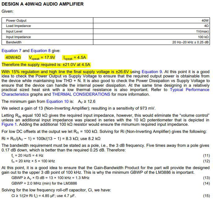

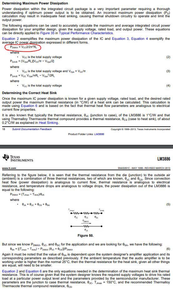

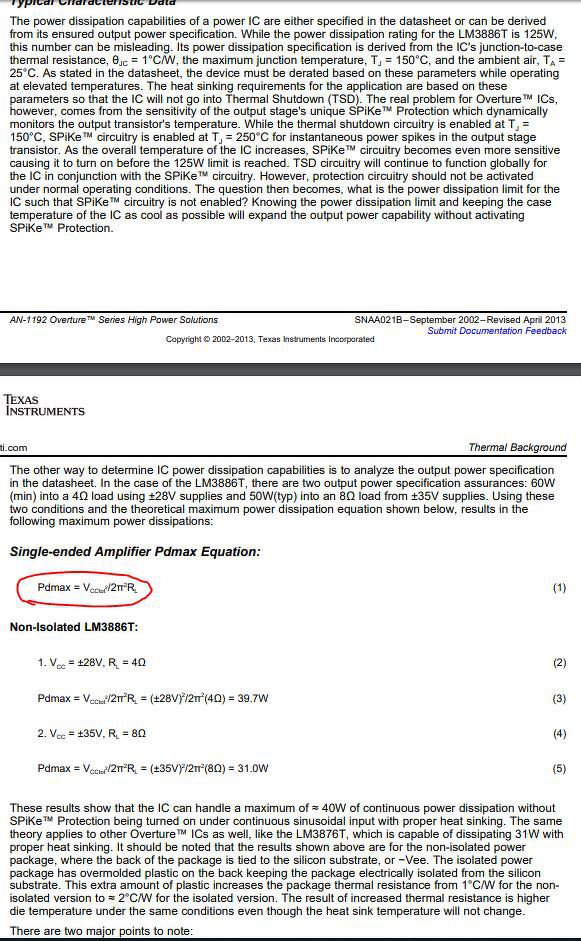

A számítások kissé zavarosak az adatlapon és az application note-ban eltér a PDMAX meghatározása, ebben esetleg tudnátok segíteni, melyik az igazi?
A mellékletekben jelöltem az eltéréseket, amit észrevettem, hogy az application note-ban a single-ended-re van megadva a számítás, de felteszem nem kell különbségnek lennie a PP kimenetűhöz képest. Az a gyanúm, hogy valamelyiket elírták, hozzátenném, az adatlapival ki sem jöt a számítás értelmes eredményre.
Ha a Vcc(totalsupply)2/2*3,142*RL alapján számolok, akkor 702/2*3,142*8=31W
Majd behelyettesítve az
R_SA= {(T_Jmax - T_Amb) - P_DMAX *(theta_JC + theta_CS)}/P_DMAX
képletbe:
RSA=[(125°C-30°C)-31W*(1°C/W+1°C/W)]/31W=1,06°C/W
TJmax=150°C de ezen a ponton már a védőáramkör beavatkozik, ezért gondoltam, nem erre kellene számolni, hanem hagyni benne tartalékot.
TAmb=30°C egy nyári napon simán összejöhet.
θJC=katalógusadat, 1°C/W
θCS=0,5°C/W a csillám szigetelő hőellenállása, és számoltam mégennyivel a hűtőpasztára.
Ezek a számítások így rendben vannak?

(#) gordonfreemN válasza gordonfreemN hozzászólására (») Dec 30, 2018 /
Amit lehagytam az az IC nyugalmi áramának teljesítménye
(70*80mA=5.6W).
P_DMAX={Vcc^2_(totalsupply)}/2*pi^2*RL + Vcc(totalsupply)*I_Q
totalsupply=Vcc+/-
Így:
PDMAX= 36,66W
R_SA={[(125C-30C)-36.66W*(1C backslash W+1C backslash W)]}/{36.66W}=0,59C backslash W
A hozzászólás módosítva: Dec 30, 2018

(#) gordonfreemN válasza Rober_4 hozzászólására (») Dec 30, 2018 /
Már ez a borsa se piskóta, de nem is elég igazából (melléklet).
Elmeséled a példádat, ha megkérlek?

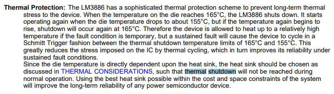

De végül is, az IC saját termikus védőáramkörére is hagyatkozhatnánk, nem?
165°C-nál kikapcsolja az IC-t, majd 155°C-nál vissza kapcsolja (schnitt-trigger).
Szerintem, nyugodtan lehet erre hagyatkozni.

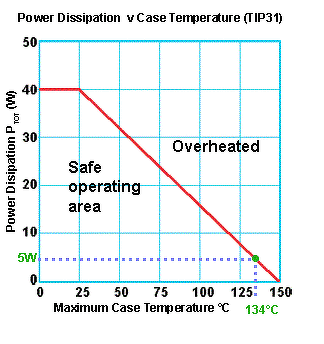

Ez a "vészfék" nem használható üzemszerűen. Az IC végtranzisztorai, mint minden más végtranzisztor úgy veszítenek a terhelhetőségükből, ahogy a hőmérsékletük emelkedik. 150 °C-on 0 W-tal terhelhetők attól függetlenül, hogy szobahőmérsékleten 2,5 vagy 250 W-osak voltak.
70 °C-os bordánál ajánlatos a működés megszakítása. Nem csak az IC-ről van szó, a közelben lévő elkók is megfőnek szerencsétlenek.
A borda méretezésénél induljunk ki a nyugalmi áram keltette disszpációból. Ha ez 10 °C-kal melegíti szobahőmérséklet fölé a bordát, azt már zavarba ejtően melegnek érezzük, de esetünkben még elmegy, tehát legyen legalább 2 K/W-os.
