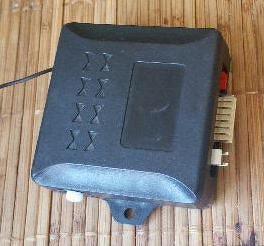

A képeken látható riasztót szeretném azonosítani, az ajtóbemenetét kellene megvizsgálnom. Semmi név nem található sehol. A távkapcsoló típusa R17PTK3. Az egyik csavaron egy cirillbetűs zárjegy van: "престиж авто 2005" (Presztizs Avto) olvasható rajta. A panel egyetlen értékelhető felirata: "574_V10". PIC16C505 a procija. Gugli nem a barátom... Az utolsó képen egy ugyanilyennek tűnő van, kicsit más a doboza, hátha az segít felismerni. Köszönöm.
