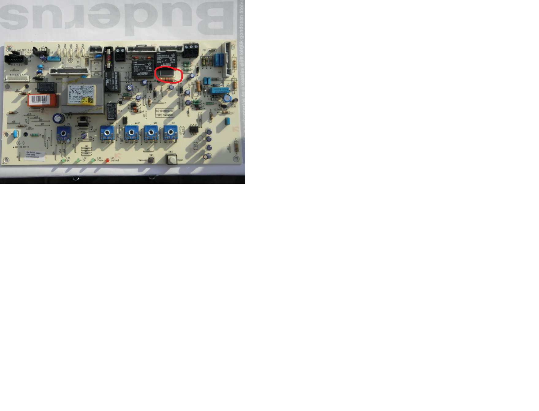

(#) dcistisz válasza Fenyolori hozzászólására (») Jan 16, 2019 /
Az RL1 pozíciójú relé mellett szorosan van egy kocka alakú kondi, értéke 0,33 uF, 400V lehet hogy az a tetes....

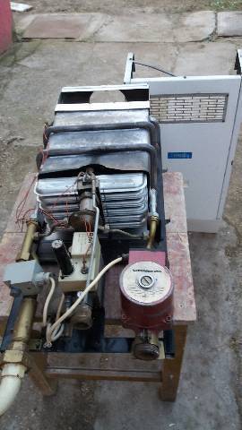

Urak !
A hiba nem elektromos . A bátyámnak van egy ősrégi C2 típusú cirkója. Nem merik használni, mert 8-10 percenként durran egyet a láng. Ez egy kisebb "robbanás" és az égés megy tovább.
Mi lehet ennek a magyarázata ? Esetleg a ki kellene tisztítani az égőtálcát, vagy van erre valami ötletetek ? A láng nincs nagyra állítva kb 3cm magas . A cirkó 18Kw-os , de kisebb teljesítménnyel üzemelt. Nem merik használni , több mint egy hónapja villannyal fűtenek.
Akartam képet küldeni erről a típusról , nem tudom elmegy-e a kép is.
(#) bbalazs_ válasza apeape hozzászólására (») Jan 23, 2019 /
Szerintem valahol dugulás van a gáz vagy levegőellátó rendszerben. Tisztítás után mi a helyzet?
(#) nandor zsigmond válasza apeape hozzászólására (») Jan 23, 2019 /
A cirkód hamar lekapcsol mert fel fűt.Mikor újból kapcsol a kicsi gyújtó láng miatt produkál ilyent.Egy jó tisztítás a gyújtó láng fúvókánál valamint a hő cserélő svazása meg oldja problémád.
(#) apeape válasza bbalazs_ hozzászólására (») Jan 23, 2019 /
Ki fogjuk tisztítani és reagálok , hogy mi lett.Van olyan , hogy órákig sincs semmi aztán tíz perc alatt kétszer is.
Nandor zsigmond-nak írom nem az újragyújtáskor , hanem folyamatos égés közben történik.
A hangja valóban hasonló mint amikor újra gyújt és a felgyülemlő gáz robbanásszerűen gyulladna be. Azért ennyire nem intenzív, de mégis tartanak tőle. Ilyen évekig nem volt.
A savazást azt tavaszra hagyjuk . Ez egyébként olyan régi, hogy alkatrész már nincs nagyon hozzá. Amivel régen is sok baj volt az a gázszelepet mozgató membránnál a kis közvetítő stift szorult, de az most rendben van . Az a baj , hogy a csere most nagyon meg lett hatóságilag bonyolítva: terv , engedély , stb.
(#) VIM válasza apeape hozzászólására (») Jan 23, 2019 /
Szia! Nem kellett volna levenni a falról az egész kazánt. Elég lett volna kivenni az égőtálcát és a hőcserélőt. Mindkettőt csapvízzel (erős vízsugárral) le kell mosni, majd megszárítani és kész. Ha már lerakódott, ráégett szennyeződés van már a hőcserélőn, akkor a lamellák között egyesével ki kel söpörni a koszt egy alkalmas műanyag vagy fa spatulával (drótkefe használata tilos!). A vízáramlás kapcsolót és tömszelencéjét sem árt megnézni és kitisztítani ha szükséges. A tömítések mindenhol újak legyenek.
(#) apeape válasza VIM hozzászólására (») Jan 24, 2019 /
Szia VIM !
Köszi a tanácsot. A fényképről annyit , hogy kerestem a neten egy C2 FÉG kazán képét, mert már az alkatrészesek sem tudták , hogy is néz ki egy ilyen cirkó. A C18 FÉG amire még emlékeznek , ilyent csak múzeumban láttak.
El akartam kerülni a fórumon a találgatást mi lehet ez .

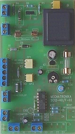

(#) benzinkutas hozzászólása Jan 28, 2019 /
Tisztelt fórumozók!
Van egy sc24 kazán. A panel ami benne van Mechatronika SC12-40/F-02. Azt szeretném megtudni, hogy a P2 belső poti ill. a PA PB pontro kötött külső poti mit szabályoz. A kazán azt csinálja hogy az első felfűtés és kikapcsolás után amikor újra bekapcsolna a szobatermosztát, bekapcsol de utána rövid idővel ki is kapcsol. Mintha indián jelzéseket akarna adni!!! Egy szerelő azt tanácsolta hogy vásároljunk
egy új panelt. Ez meg is történt beépítettem de azt mondta a barátom hogy ezzel sem tökéletes. Ennél is az újra kapcsolás után lekapcsol egy rövid időre utána vissza.
Mivel lehet még probléma?
