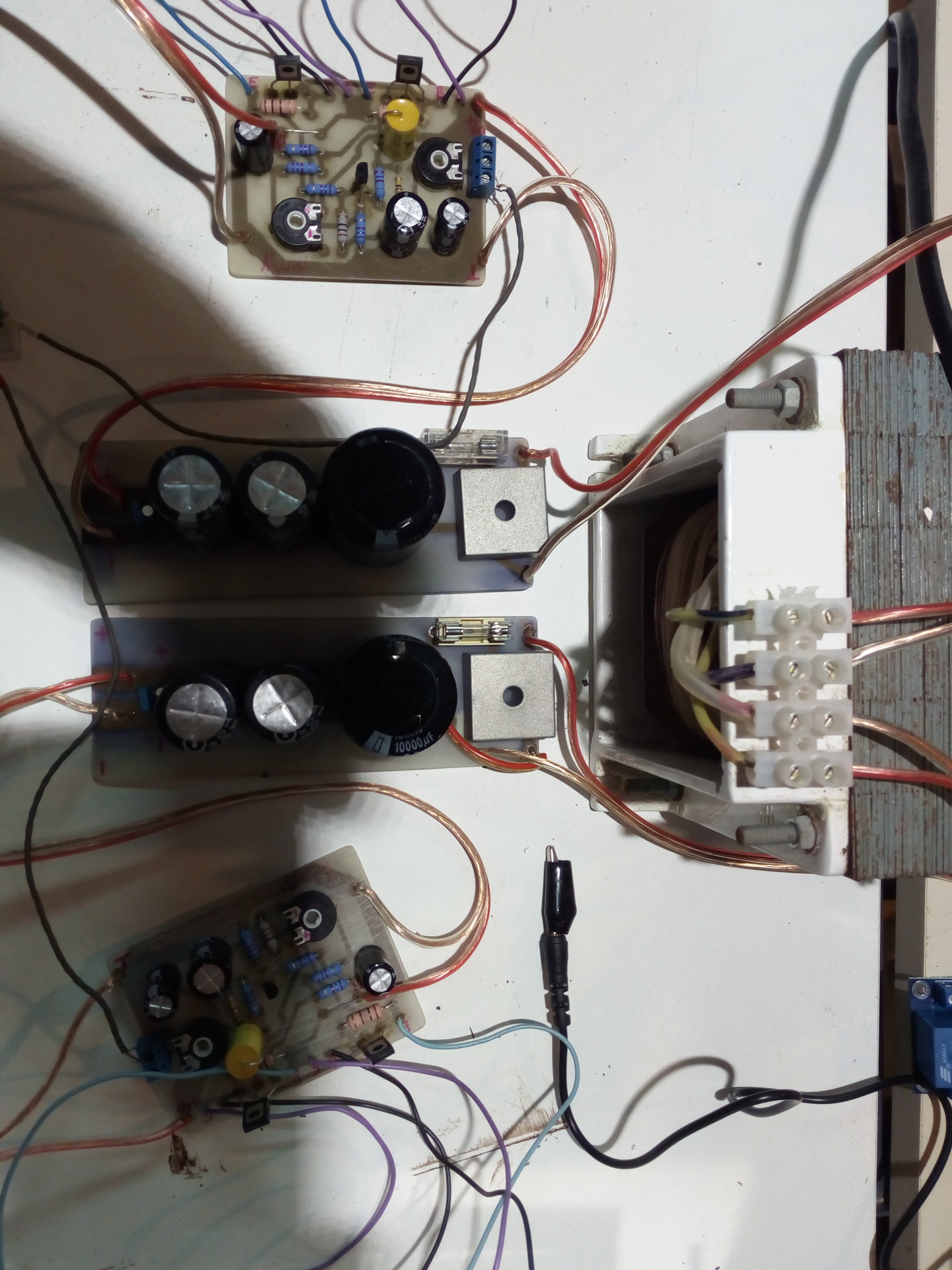

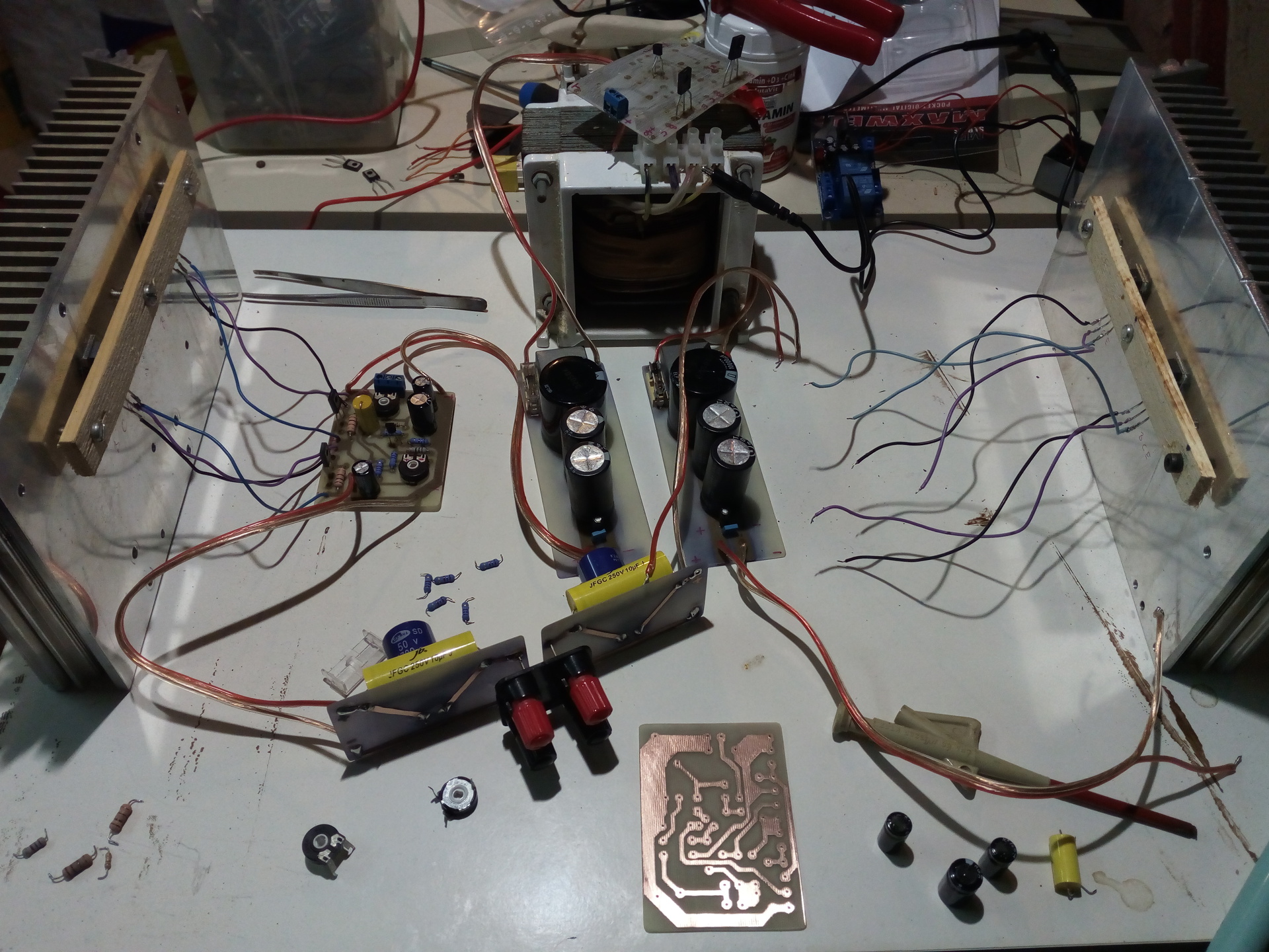

Üdv.! Jelen állás a képen. Alakulgat. Természetesen a fenyőléc, meg a tranzisztorok kábelezése nem végleges. Gondolkodom az elrendezésen, meg hogy miből legyen a doboza. A tápból hiányzik még 2 kondi, mert nem volt a boltban. A trafót is majd lehet, hogy kicserélem. Jó a teljesítménye, de csak 2x24volt.

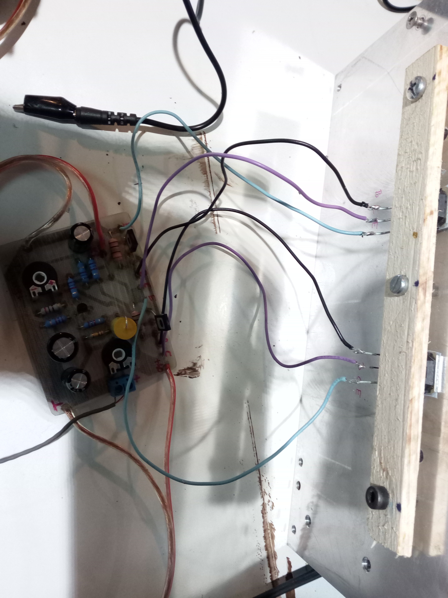

Üdv.! Megint sefítségre szorulok. Meg akartam hallgatni egyszerre a két oldalt. Nem csináltam mást, csak átkábeleztem a hangszóró kimeneteket, erre most nem szól az egyik oldal. A fél tápfesz megvan, de semmi áramot nem vesz fel, akárhova tekerem a potit.
Senkinek semmi ötlete, haonló tapasztalata? Megint naphosszat méregethetek, forraszthatok, ellenőrizhetek?
Szia! Nincs ilyen tapasztalat, vagy valamit nem jól kötöttél be, vagy elengedett egy forrasztás. Ha nem találsz semmit a szemrevételezés során, akkor fotózd le és segítünk megkeresni.
Lehet hogy begerjedt és az alsó végtranzisztor megszakadt. Ugyanis ahhoz hogy áramot vegyen fel mindkét végtranzisztornak épnek kell lenni. Becsaphat téged az hogy van féltáp, de az áramfelvétel hiánya utalhat erre.
A féltáp például a kimeneti csatolókondenzátorban visszamaradt töltésből származhat.
Lehet, de a műszer belső ellenállása miatt az kisül, ezért szoktunk féltápot kimenettel sorba kötött kondenzátor előtt mérni, úgy nem ... át.

Holnap ellenőrzöm a végtranzisztorokat, ezek szerint esélyes az is, hogy halott!? Ha ilyen gerjedés van, nem véd a 2amperes bizti sem? Mi okozhat ilyen gerjedést? Csak annyit csináltam, hogy nyákra tettem a kicsatoló kondit, meg a 10mikróst és úgy kötöttem a végfokra.
Szia! Nem nyúltam semmihez, csak nyákra raktam a kicsatoló kondit, meg a 10 mikróst, mert eddig a levegőben volt.
Ez a kép az átépítés előtti, vagy utáni állapotot mutatja? Úgy látom a kondik NYÁK-on vannak már, csak a vezeték nincs ráforrasztva.
A másik csatorna honnan kapja az AC feszültséget?
A kép még előtte készült, csak odapakolgattam mindent, ma kötöttem össze a végfokkal a kicsatoló kondikat.A képen még sehonnan nem kap feszt, azt is ma kötöttem be. A trafónak két szekundere van, 2x17 volt. Holnap rakok fel képet a jelen állásról, már dolgozom.

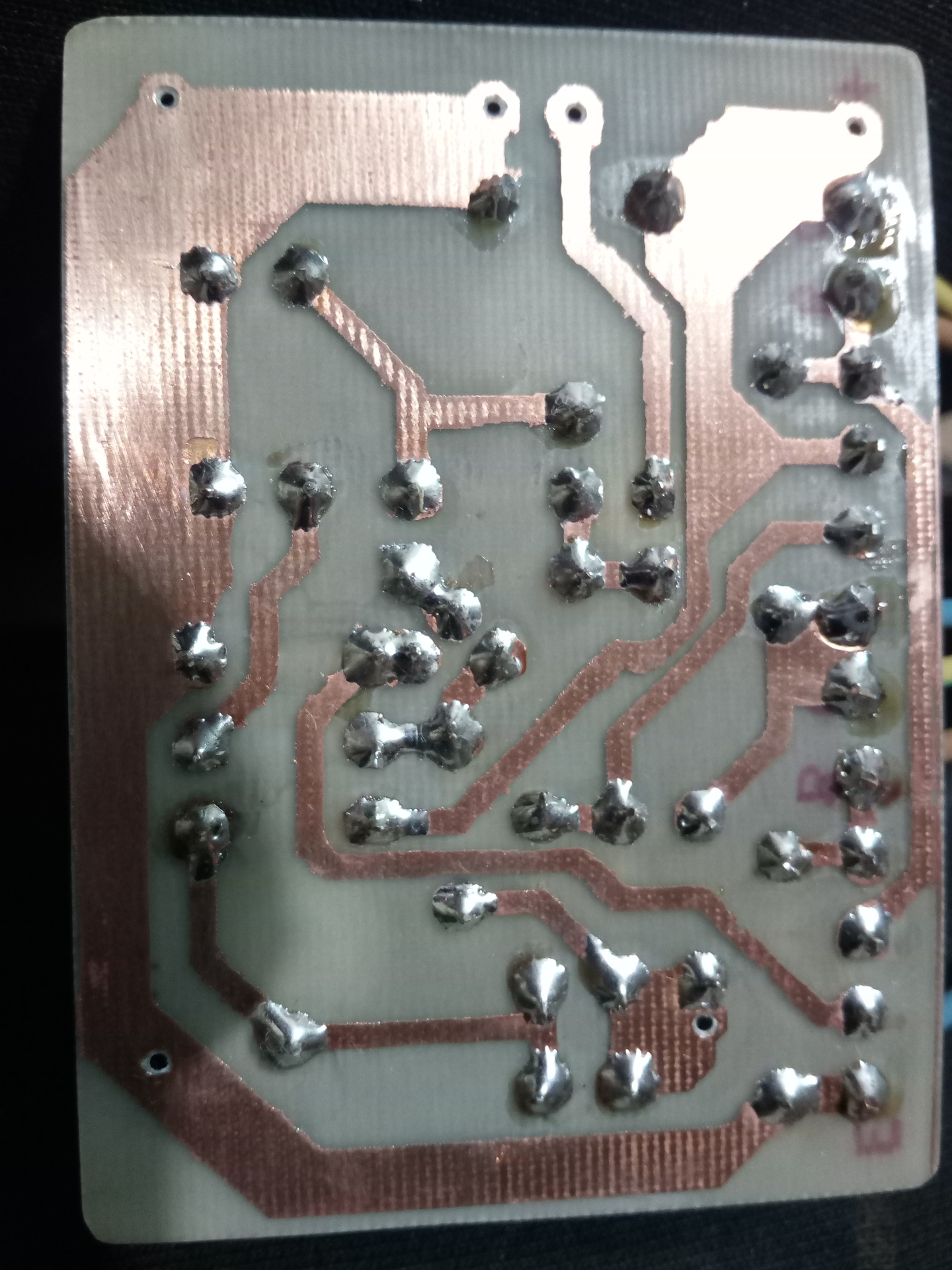

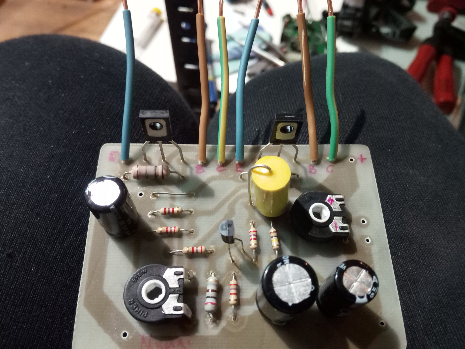

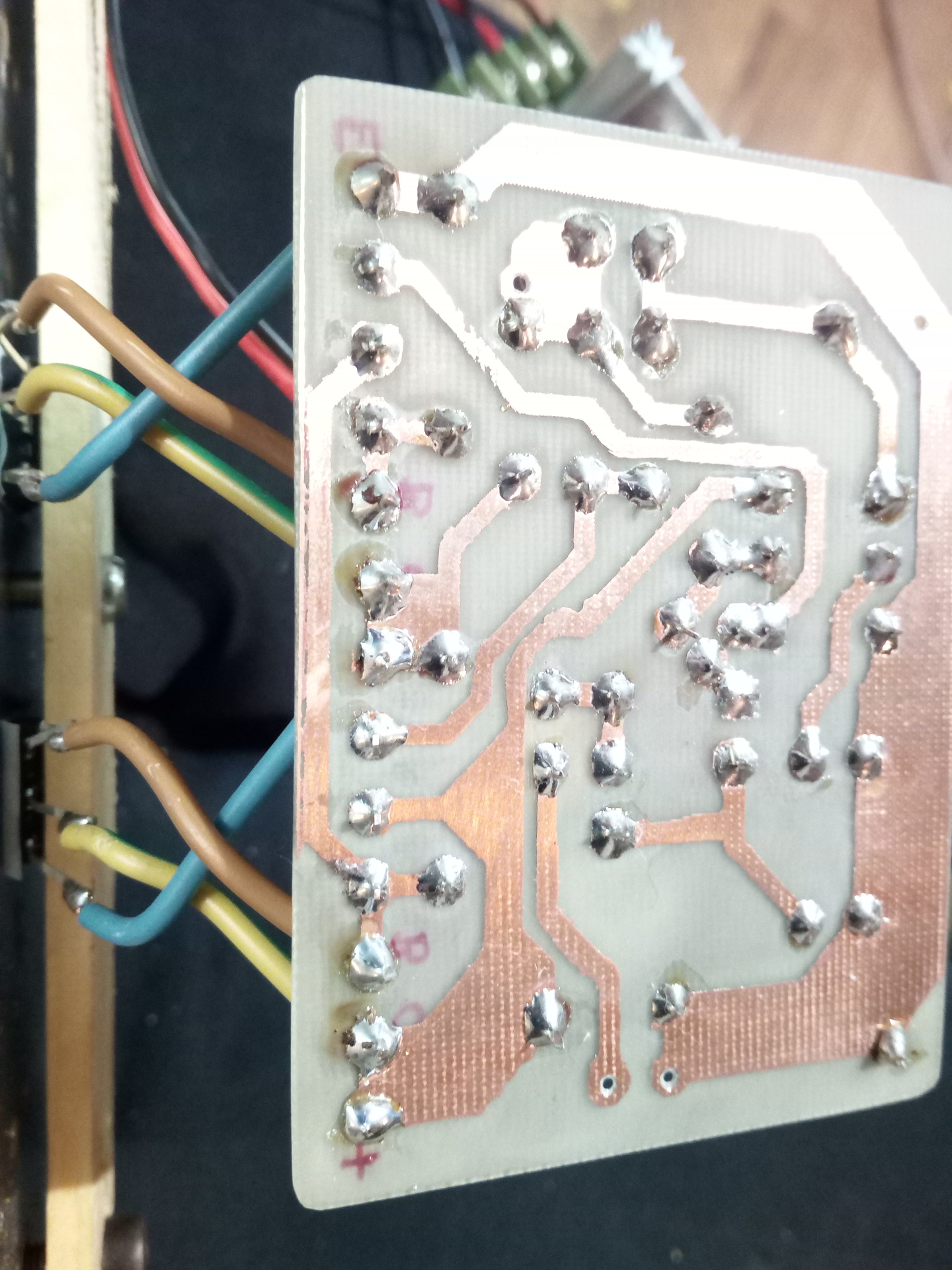

Üdv. mindenkinek. Leellenőriztem diódaavizsgálóval a végtranzisztorokat, aszerint jók, és ugyanazokat az értékeket mutatja, mint a másik oldali végfokban. Bd139-eket újra cseréltem, de így is ugyanaz a tünet. Kiszedtem az alkatrészeket, egyesével ellenőriztem, mind jónak mutatkozik. Arra jutottam, hogy új nyákot csinálok neki, mert ez volt az első, és hát nem a legjobbra sikerült. Azért csatolok pár képet, hátha valakinek valami szembetűnik a bekötésekkel kapcsolatban. Az utolsó képen van a legvégső állapot. Köszönöm a türelmet.
Elég alaposan tanulmányozva a képek minden részletét sem találtam a hibára magyarázatot.

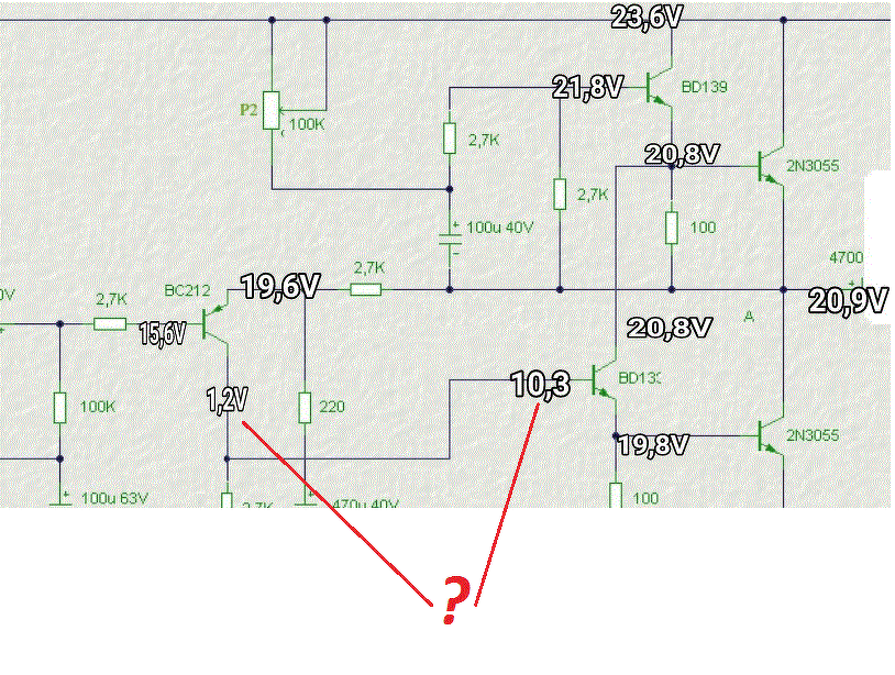

Próbáld meg a NYÁK cseréjét, ha látsz benne fantáziát. Ha a korábbi módon megadod a tranzisztorlábak feszültségét, akkor azért láthatóvá válik hol is van a probléma. Nekem ez egyszerűbbnek tűnik az alkatrészek cserélgetésénél. A múltkor két tranzisztort összekötő vezetősáv végein mértél eltérő feszültséget, ez lehetett akár NYÁK hibája.
Már elkezdtem az újat. Méregettem, összehasonlítottam a jó panellel, de csak minimális eltérések voltak. Mást sajnos nem is tudok, mint összehasonlítani, mert ha eltérés van, akkor sem tudom, hogy az miért van.
Remélem ezzel nem lesz gond.
Pár kép az új panelról. Mérni most nincs időm, de a tünet ugyanaz, nincs áramfelvétel. Este mérek a rajz szerint.

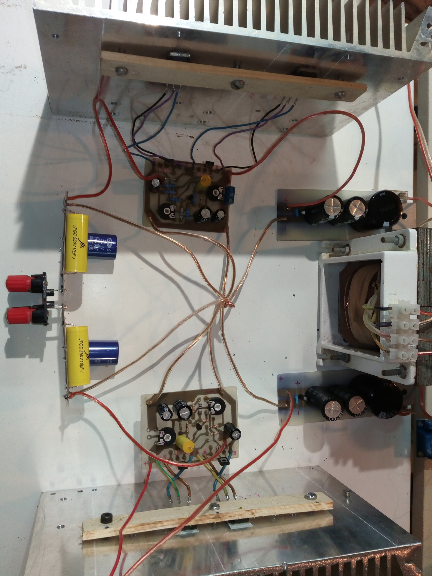

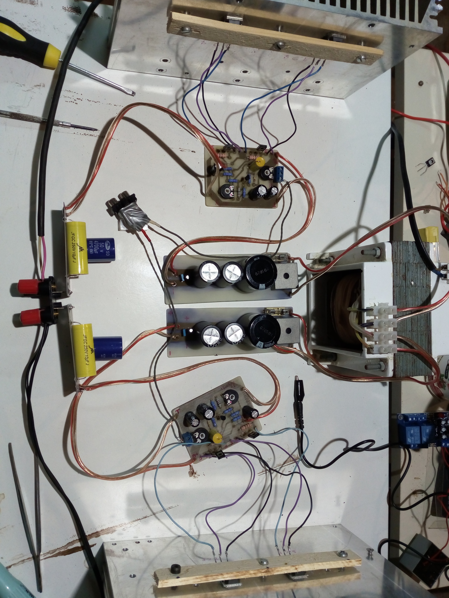

Üdv.! Először is szeretnék elnézést kérni mindenkitől, aki egy másodpercig is foglalkozott a problémámmal!!! Iszonyat nagy b@rom voltam megint, saját magamat ....tam! Le sem írom, milyet piti hibát követtem el. Rakok fel egy képet, kérdésem, hogy az elrendezés közelít e valamelyest a megfelelőhöz, vagy min kellene változtatni?! A bemeneteket milyen kábellel kössem be, és merre vigyem, ha van jelentősége? Köszönöm.
A fenyőléc helyett már megvan a megfelelő rögzítés, és a bal oldali végtranzisztorokat is át fogom kábelezni.
Üdv! A bemenet legyen minél távolabb a trafótól és a kimenettől. A jel számára használj árnyékolt vezetéket, lehetőleg két erest. Egyik ér a jel, másik a test, az árnyékolásnak pedig csak az egyik végét kösd be!
Azt hogy érted, hogy az árnyékolás egyik végét kössem be? Hova kössem?
