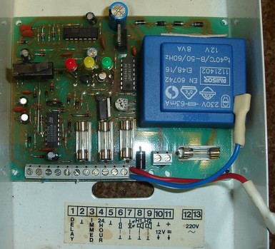

(#) taki67 hozzászólása Feb 7, 2019 /
keresek a képeken látható SK1 (S1K?) központhoz panelt.
Ha van valakinek elfekvőben, kérem értesítsen, megvásárolnám.
Köszönöm
