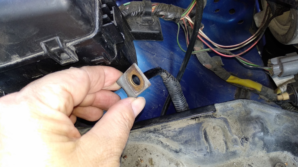

(#) Jeges1 hozzászólása Szept 19, 2018 /
Sziasztok! 2005-ös Suzuki Swiftben nemrég elvégzett akkucserénél észrevettem hogy lóg egy testkábel. Az autó nemrég esett át egy váltófelújításon. Tehát valahova nem sikerült visszakötni a testkábelt. A kábel maga nem túl hosszú, tehát elméletem szerint valahonnan a váltóról hiányozhat. A kép alapján tudna-e valaki segíteni hogy hova kell visszakötnöm? Előre is köszi a segítséget.
(#) zolika60 válasza Jeges1 hozzászólására (») Szept 19, 2018 /
A motort a váltóval összekötő csavarok egyike alatt volt. Nézelődj ott, rá fogsz jönni, hogy melyik alatt.
(#) Tyutyu 49 válasza Jeges1 hozzászólására (») Szept 19, 2018 /
Szerintem én kivenném az akkutálcát és szétnéznék alatta,hogy honnan hiányzik az az EPH kábel? Vagy a kaszniról,vagy a váltóról? Ha a váltóról hiányzik akkor hajtsd ki azt az összefogó csavart /motor,és váltó/ ameddig elér és kösd be. Ha a kaszniról akkor keresd meg a helyét /látszani kell/. Egyébként ne nagyon járj így vele hacsak esetleg rövid időn belül pl.akkut cserélni!
(#) Jeges1 válasza zolika60 hozzászólására (») Szept 19, 2018 /
Oké, köszi holnap kikapom az aksit és megkeresem a helyét.
(#) Jeges1 válasza Tyutyu 49 hozzászólására (») Szept 19, 2018 /
Köszi! Esetleg lehetet ez az oka annak (esetleg részben)hogy cserélni kellett az aksit? Bár maga az aksi is majd 5 évet kibírt.
Simán. Így nincs rendes töltés sem és az indító motor is kevesebb áramot kap. Inkább az érdekes, hogy mégis működik. Nem hiába, a mi autónk.
