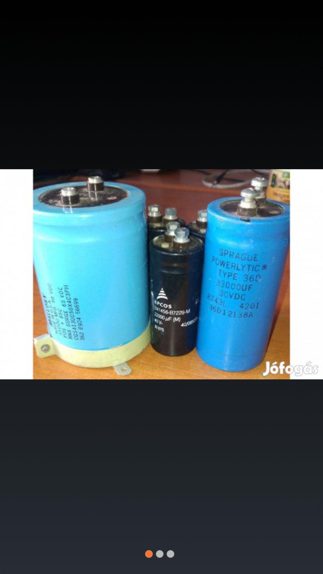

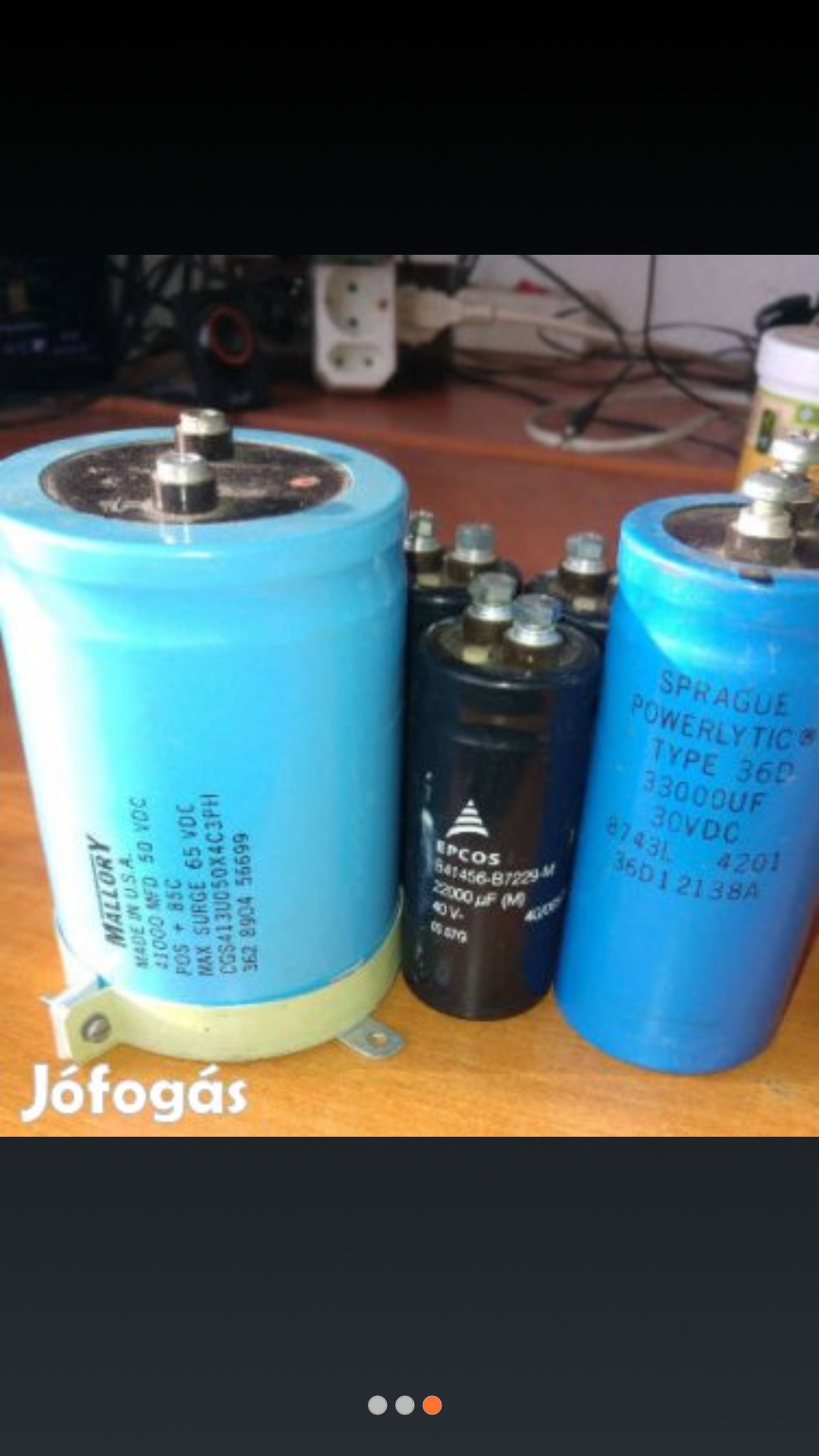

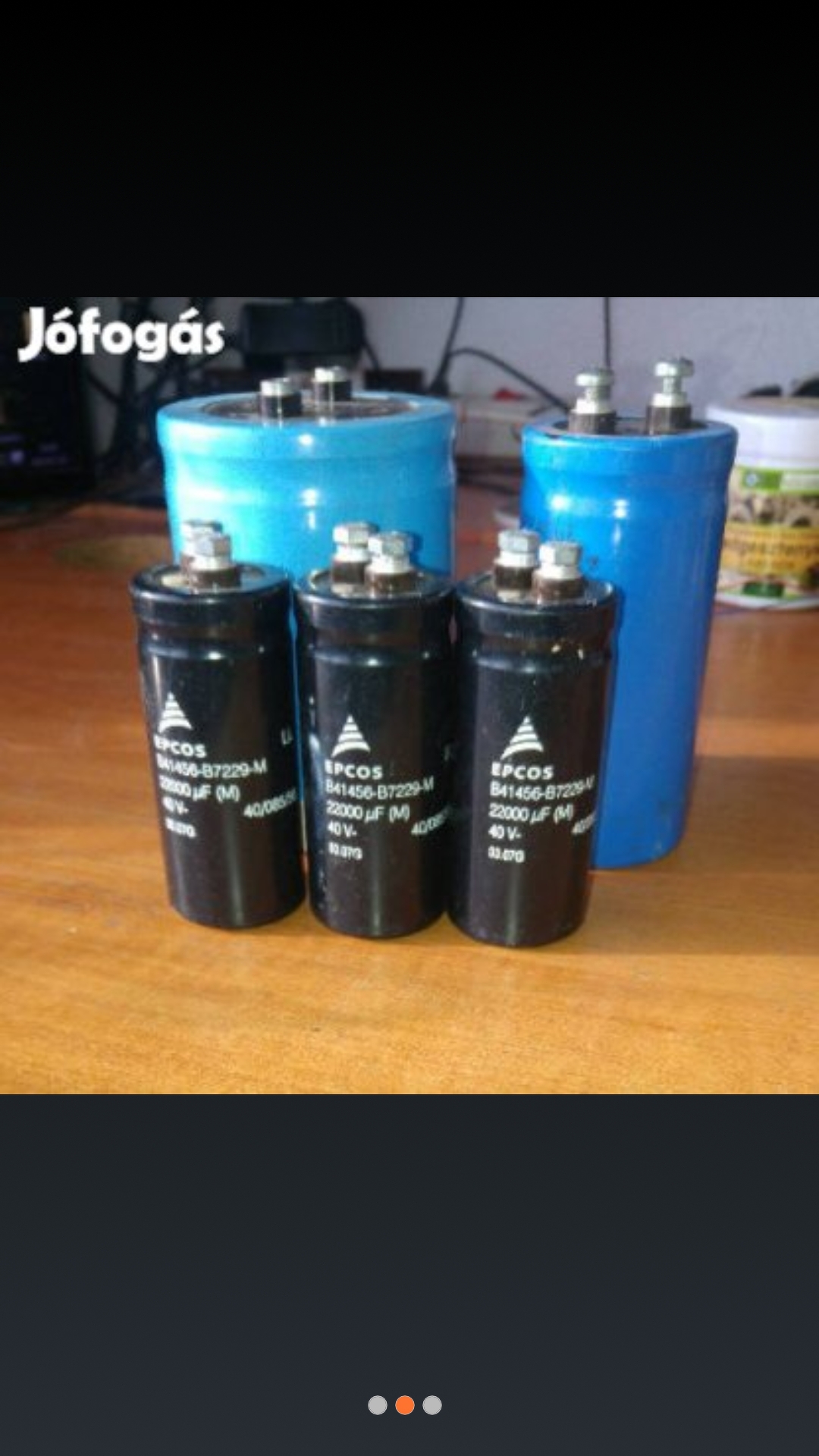

Olyant még nem hallottam hogy az 1A-es graetz leégeti a motort, de olyant igen,hogy a motor már az induláskor megeszi az 1A-es graetz egyenirányítót, ugyanis az indítási árama lényegesen több mint 1A. Tudom hogy te pufferelted a gépet(olvasva a korábbi hozzászólásaidat), de ez a lényegen mit sem változtat. A 3 konditípus közül én kizárólag a Mallory-t építeném be.A Sprague-nek kicsi a feszültsége, ez az Epcos pedig nem hegesztőgépbe való típus.
Életlen a fotó, az a kövér kék Mallory mekkora is valójában? Volt, mikrofarád.
Amikor a tipmiget kellett át alakítani első volt a segédtáp a tolómotornak. Olcsó de rossz megoldás amikor a hegesztős feszültségről megy az előtolás. Szüntesd meg. Igaz hogy plusz munka de nagyon megéri!
41000µF 50V
A graetz ég le ! De lehet akkor ezt rosszúl értelmeztem ezt Bővebben: Link
Amúgy ez egy porbeles hegesztő volt! a kék pufi kondi 41000uf
41 E µF 50V tökéletes!
