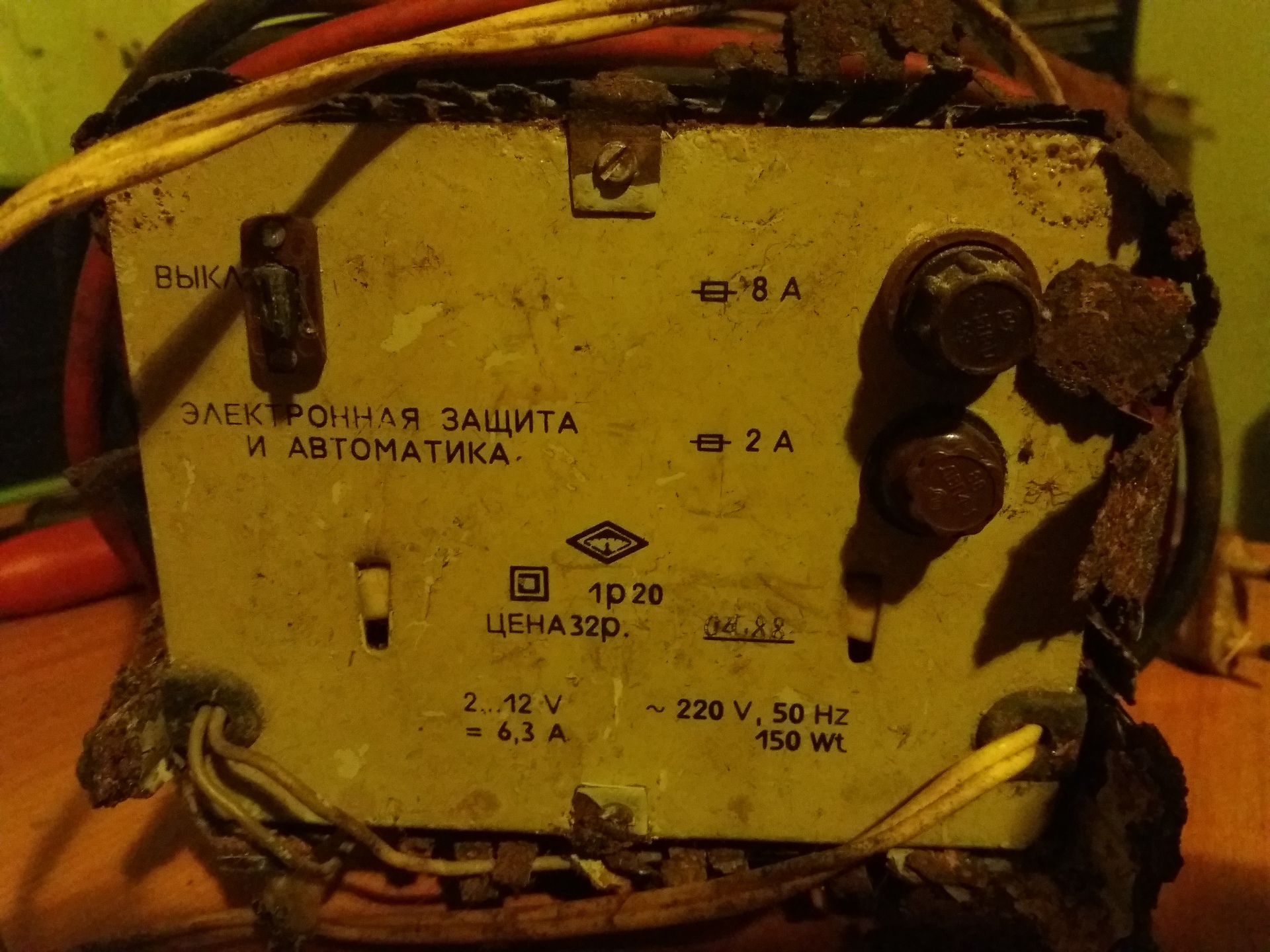

(#) szs válasza proli007 hozzászólására (») Márc 25, 2019 /
A reszursz-1, no az nékem is van itthon. Arról én úgy tudtam, hogy 13,8-nál kapcsolna le, ha az ember a helyes állásba teszi a hátulján lévő Jumper-jét. De én sohasem tudtam melyik a helyes állása... Nem is merem már használni, olyan állapotában kaptam vissza évek után... De ha előszedem, és lefényképzem a hátulját, meg tudod mutatni, melyik állása melyik?

(#) proli007 válasza szs hozzászólására (») Márc 25, 2019 /
Hello! Elvileg ott kapcsol le, ahova be van állítva a feszültség figyelő a potival.
A hátulján van egy összekötő, ha azt megbontod, akkor van feszültség figyelés. Ez a rajz szerint azt jelenti, hogy az áthidaló nem a 3-4 lábon van hanem az 1-2 láb között. (Ott végül is nem csinál semmit.) De ha eltávolítod az a legbiztosabb, mert tulajdonképpen a szabályzó tranyót zárja rövidre az átkötés. Amúgy én ezt csak a rajzából tudom, mert nekem nem volt még ilyen a kezemben sem..
De amilyen állapotban van a képen ez a töltő, jobb ha be sem kapcsolod, mert ez inkább életveszélynek néz ki, mint töltőnek.
„inkább életveszélynek néz ki, mint töltőnek.”
Nem is merem. Gondolhatod, miket gondoltam, mikor sokára visszajött -így...
No, de a "BÜKÁ" az 1-2 láb, vagy a 3-4? Ez lett volna a kérdésem (mert ha ezt a rozsdahalmazt szétcsavarozom, akkor én már hiába nézem...
(#) proli007 válasza szs hozzászólására (») Márc 25, 2019 / 1
Egyértelműen 1-2.
Mindenesetre Berci rajzát elmentettem, és egyszer hátha találok házat ennek a töltőnek. Emlék lenne a fatertól, azért bánom, hogy ilyenné lett...
...amikor visszajött, azért bedugtam, még akksi is hányódott, működött, -hátha egyszer...

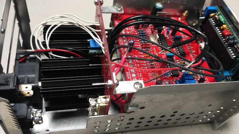

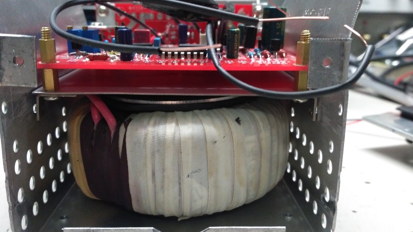

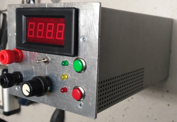

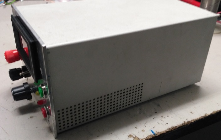

Alkotó-tól beszereztem anno egy panel szettet, hogy megépítsem ezt a töltőt (Accu-Mat). Most kerültem vele olyan állapotba, hogy merjek bátran nyilatkozni az építésről és a tesztüzemről. A kapcsolás és a panelek is kifogástalanul hozzák az elvártakat. Az építés során semmilyen hiba nem merült fel. Alkotónak itt üzenem, hogy kifogástalan munkát végzett a paneltervezés során. Proli007 pedig szokás szerint precízen megtervezte az áramkört. Sikerült az egészet egy HP szalagos mentőegység dobozába beépítenem. Mellékelek pár fotót még az építés közbeni állapotról. Még most sincs teljesen befejezve, de már egyben van és használható. Köszönet a tervekért és a panelekért. Pár észrevétel: Akku nélkül feszültség állásban (kijelző egy 200mV-os panelmérő) nem 0 a mutatott érték, hanem -0,4V körüli. Ez kicsit zavaró, de a kimenetre kötött pár szár Ohm előterhelés hatására beáll 0V-ra a kijelzett érték. A sárga LED újra halványan világít, ha az akku feszültsége a kikapcsolás (Stop) után tovább növekszik (csak labortáppal a beállítás során tapasztaltam, egyébként ez nem üzemszerű). Gyenge akku esetén a panelmérő által mutatott maximális töltőfeszültség magasabbnak tűnik, mint a beállított maximum. Ez természetes, mert a töltés során használt impulzusokat kevésbé "csillapítja"a gyenge (nagy belső ellenállású) akku. A kikapcsolási szint beállításhoz -a javaslat szerint is- használjunk labortápot.
