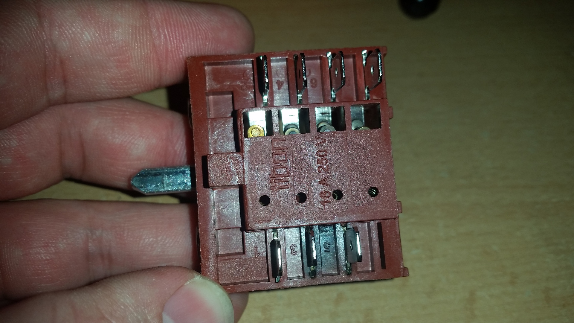

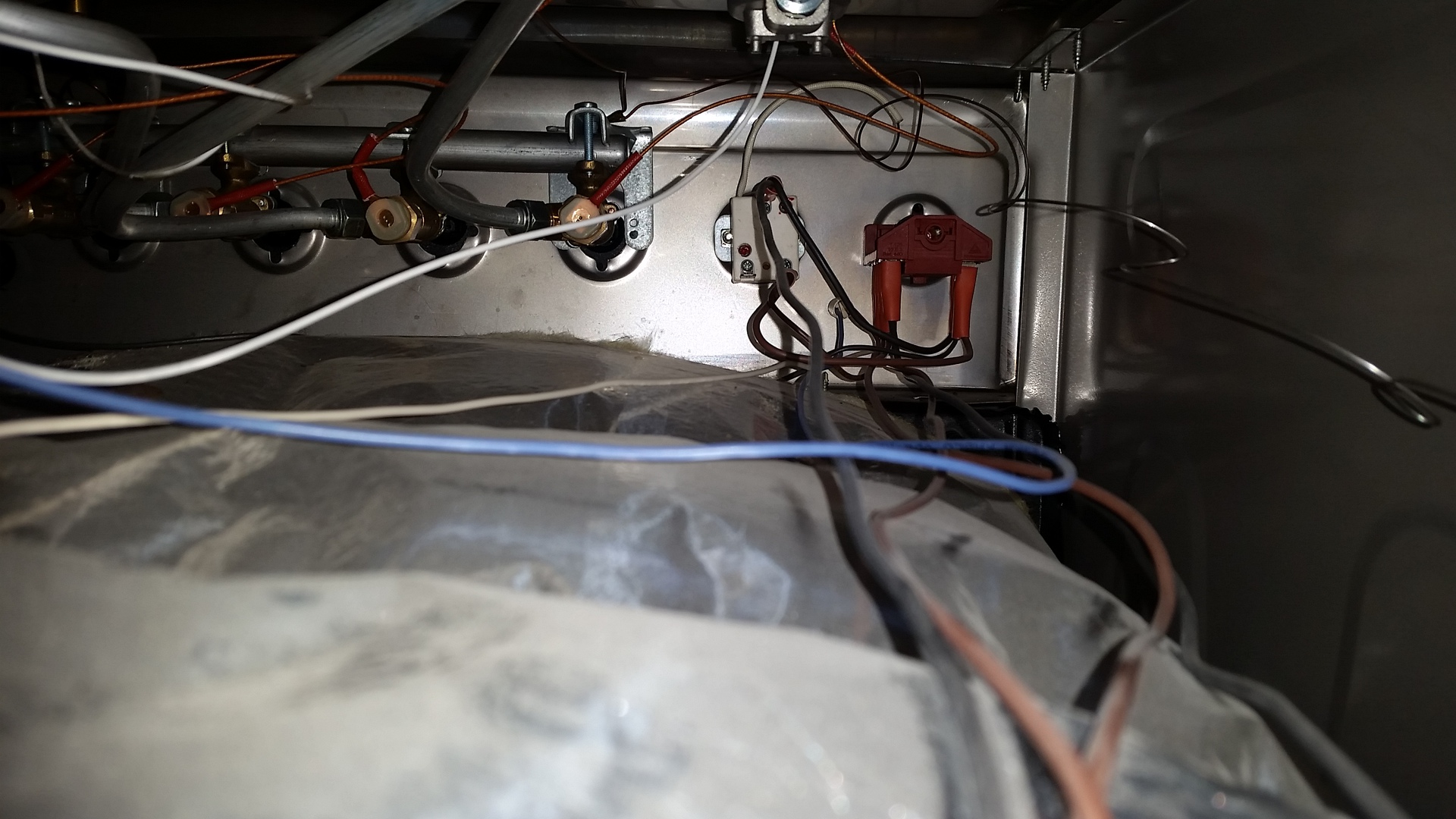

Na szétszedtem megint azt a fránya sütőt. Most volt csak időm rá. Szerintem a kapcsoló lesz a hiba, meg van égve, ahogy a mellékelt képen látható. A próbalámpa tényleg segített, köszönöm Ferci az ötletet! Ami megzavart, hogy más áramkörre kötötték a sütő lámpát, és másra a fűtőszálakat. Valamiért azt gondoltam, hogy a kettő egyen van, de akkor ezért nem melegített annak ellenére, hogy a lámpa égett. Még ami furcsa egyébként, hogy nem találtam hőbiztit. Levettem a tűzhely tetejét, hogy hozzáférjek a kapcsolóhoz, de semerre sem bukkantam a nyomára az itt emlegetett (Tomi111) hőbiztosítéknak. Lehet okom az aggodalomra? Amúgy biztos közrejátszott a kapcsoló tönkremenetelében, hogy kapta a meleget alulról, a sütőből. Valami tipp, hogy hogyan védjem meg, szigeteljem körbe, hogy a jövőben ne történjen meg hasonló? Ja és a lényeget majdnem elfelejtettem. Tudnátok segíteni beszerezni egy cserealkatrészt? Hol kaphatok ilyen kapcsolót, milyen boltba, hol van ilyen bolt, és kb. mennyi az ára? Köszönöm a segítségeteket!

Rakok még fel képet a kapcsolóról, immár kiszerelt állapotban, ahol jobban látszik. Hogy tudjátok, pontosan milyen kell. Illetve rakok a sütő belsejéből is, hogy aki meg akarja találni a hőbiztosítékot, legyen mit kutatnia.

Nekünk Hausmeister gáztűzhelyünk van. Az elektromos sütő része nekünk is felmondta a szolgálatot. Szétszedtem, és a probléma ugyanaz volt mint neked. Ugyanaz a kapcsoló van benne mint amit feltettél, nekem az első érintkező égett el. Kérdésem. Sikerült beszerezned a hozzávaló kapcsolót, ha igen hol vetted ? Üzletben, esetleg web áruházban elérhető ?
Szia Vallauris!
Keresgéltem neten, és sajnos nem találtam pontosan olyan kapcsolót, ami nekem kell. De találkoztam a Hausmeister tűzhelyekben alkalmazott kapcsolóval, ami feltűnt, hogy nagyon hasonló, mint ami nekem kéne. Még nem vásároltam belőle, de szerintem fizetéskor megveszem. Itt a linkje: http://alkatresz.hausmeister.hu/termek/hm5020_kombinalt_tuzhely_sut...nkcio/ Meg itt egy másik helyen: https://www.fix-r.hu/alkatreszek-tartozekok/hausmeister-alkatresz-2...88480/ A hozzászólás módosítva: Jan 26, 2019
