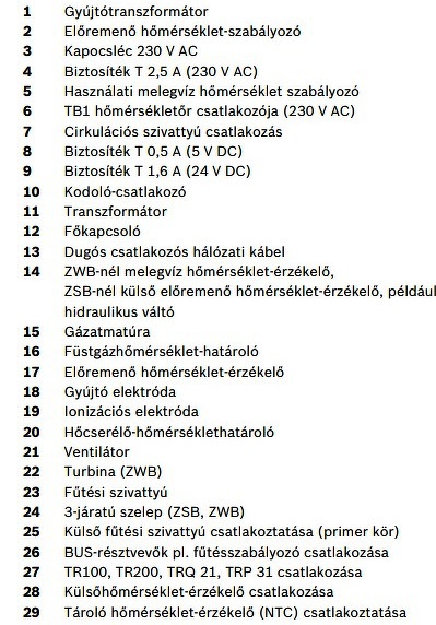

(#) zoszka válasza (Felhasználó 51715) hozzászólására (») Márc 11, 2019 /
Van a kazánnak ehhez megfelelő kimenete. Még átprogramozni se kell hozá, csak bele kell kötni.
(#) zoszka válasza VIM hozzászólására (») Márc 11, 2019 /
A 25-ös a bus csatlakozója.
A 7-es, vagy a 29-es (átprogramozva) alkalmas erre.
(#) VIM válasza zoszka hozzászólására (») Márc 11, 2019 /
Teljes mértékben igazad van. A tájékoztató pedig félrevezeti a felhasználót, mert amit ott becímeznek az nembiztos, hogy mindenkinek kézenfekvő. A fázis nulla (L és N) csatlakozási lehetőségek mutatnak rá, hogy talán azok alkalmasak a kimenetek felhasználására. Végül is a 29-es kapcsok ST25 felirattal később tesznek említést a cirkulációs szivattyú bekötéséről. Furcsállottam is, hogy a szabályzó részre adják meg egy szivattyú csatlakozási pontjait. (tehát a 7-es a 29-es ami az ST25-ös)
