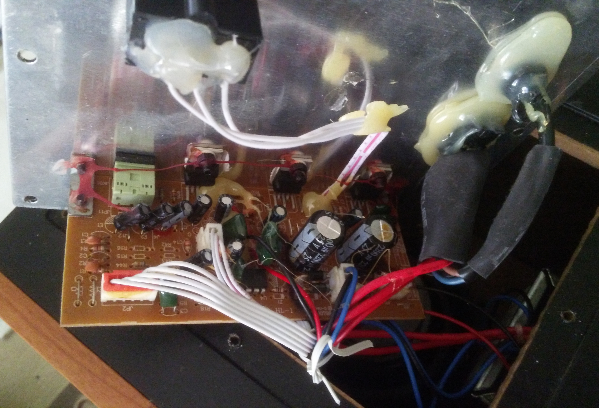

Van egy Genius 2.1 hangfalam. A hibajelenség az, hogy csak a mély hang szól, a két kis hangszóró csak nagyon-nagyon némán. A kérdésem az lenne, hogy vajon mi lehet a probléma, ill. érdemes-e javításban gondolkodni vagy inkább vegyek egy újat?
Köszönöm szépen előre is!
(#) tothbela válasza urke1111 hozzászólására (») Jún 28, 2019 / 1
Pontos típus, vagy fotó nélkül nem igazán lehet eldönteni. Azt sem tudjuk mi a baja. Két szatellit egyidejű meghibásodása nem valószínű, ezért az erősítő rész lehet a bűnös. Mindenesetre ha a csatlakoztatás nem akadály, meg kell tesztelni másik hangszóróval az erősítőit, valamint egy kis erősítővel a hangszórókat.
(#) urke1111 válasza tothbela hozzászólására (») Júl 1, 2019 /
Szia,
Köszönöm szépen a választ. Ez a pontos típus: Genius SW-HF 2.1 1200 Nem a szatellitekkel van a gond, mert másikokkal sem szól. Szóval az erősítővel lesz szerintem a bajság. Csatolok róla egy képet. Bonyolult dolog lenne kiméricskélni, hogy mi szállhatott el? Köszi!
(#) Cinema válasza urke1111 hozzászólására (») Júl 1, 2019 /
Világít a bekapcsolás-jelzője? Ha igen, akkor a kapcsoló és a transzformátor valószínűleg jó.
A forrasztásokat kell ellenőrizni és újra-forrasztani ha szükséges. Melegszik-e valami?
Mérni kell a tápfeszültséget, hogy az erősítő megkapja-e a működtető feszültségét.
Hangszórókat megmérni, nem szakadt-e meg a kivezetőszáluk, ha az a baj, az még otthon is javítható.

(#) tothbela válasza urke1111 hozzászólására (») Júl 1, 2019 /
Szerintem az erősítős témában folytatjuk, mert innen kidobnak. Ha átmész, már bele is írtam. A nyák alját is fotózd le, meg a hátlapot is. Én már letöltöttem hozzá a kapcsolási rajzot.

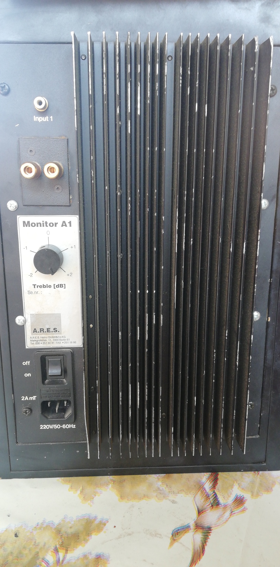

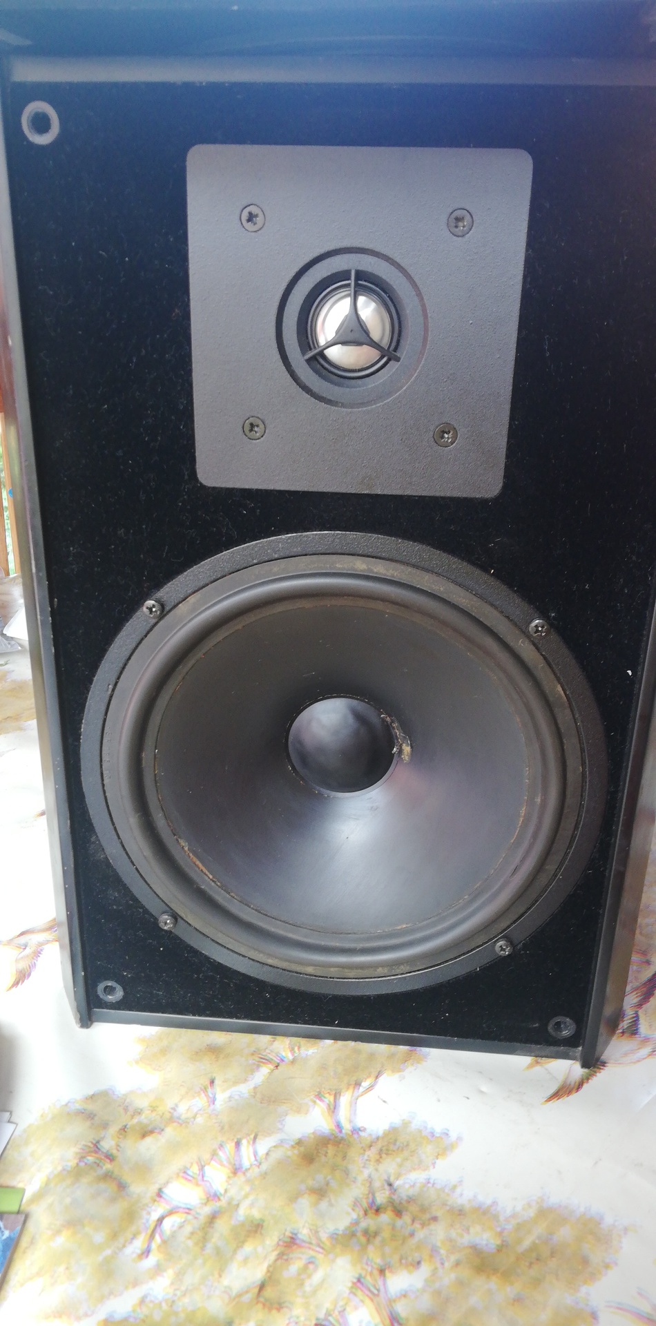

(#) flyci hozzászólása Júl 10, 2019 /
Üdv. Kérdésem lenne, mennyit érne ez a aktív hangfal párban? Mindkettőben erősítő van, de a hangszóró peremét cserélni kell. Elején bársonyszerü anyag van, hangstudioban szolgált. Márka: A. R. E. S. Köszönöm a válaszokat.

(#) P_Laszlo válasza flyci hozzászólására (») Júl 10, 2019 /
A mélyközép egy jó hangszóró. Nagyon vigyázni kell, hogy milyen membránszél kerül rá, és hogyan.
A mélyközép darabja 7-8, a két hangsugárzó 30-40 000,- körüli összeget érhet, de ez a kereslettől függ inkább.

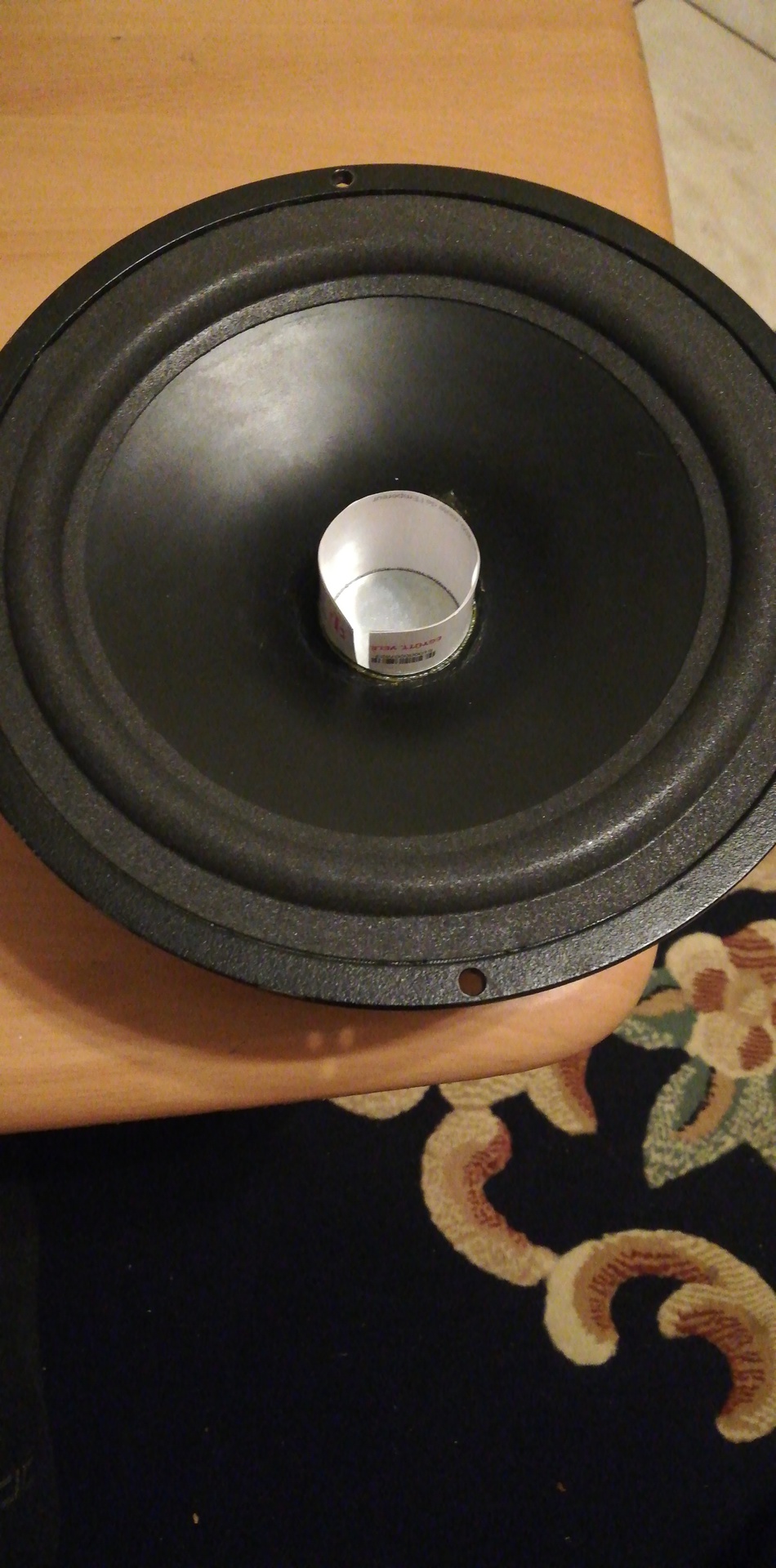

(#) flyci válasza P_Laszlo hozzászólására (») Júl 10, 2019 /
Jó lenne tudni, honnan lehetne szerezni gumi membránszélt. Esetleg lenne ötlete?
Tudom, hogy mi van rajta. Ismerem a hangszórót, most is javítok ilyet. És sajnos sehonnan.
Amit jelenleg kaphatsz, az közelében sincs az eredetinek. Nekem még van pár darab. Ha az elfogy, utána megfelelő szakértelemmel, megoldható a pótlása habszéllel is.

(#) P_Laszlo válasza flyci hozzászólására (») Júl 11, 2019 /
Sajnos ezzel közelében sem lesz az eredeti állapotának. Kínai habszéllel megcsinálni, hát, nagyobbfajta merénylet. Ezek szoktak aztán később nálam kikötni, hogy csináljam meg használhatóra.
Szerencsére, a műanyag membrán eleve nem ragasztható csak speciális módszerrel, könnyű lebontani ezt a habot róla.
Azért szomorú ezt látni. Így tönkretenni egy tényleg jó, Vifa hangszórót.
