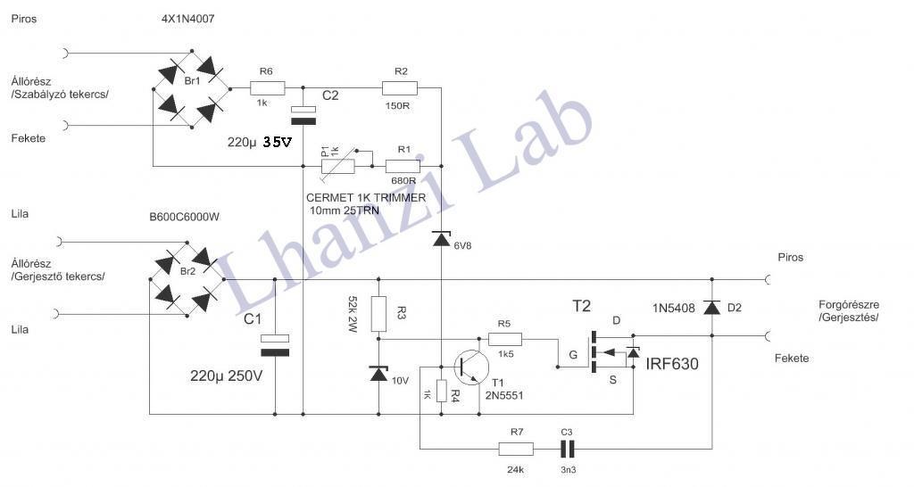

(#) olika76 hozzászólása Júl 7, 2019 / 1
Kedves Elektronikások!
Kb. 3 évvel ezelőtt nekem is gondom volt egy Einhell (KCST 2502) aggregátorral. Gondoltam leírom a tanulságokat, mert érdemes ennek alapján pl. új feszültségszabályzót építeni. Úgy került hozzám, hogy korábban a szakszerviz már egyszer cserélt benne új feszültségszabályzót. Az, hogy most is kiválóan működik az általam épített szabályzóval jelzi, hogy sikerült az apró módosításom.
A jelenség egyszerű volt. Egy idő után fokozatosan csökkent a kimenő üresjárati feszültség, amikor hozzám került már csak 70VAC-t adott ki és a szabályzón levő potméterre sem reagált. Gondoltam egyszerű a probléma, nagyobb teljesítményt "elviselő" szabályzót veszek (vettem is kb. 3500Ft-ért). A próba során, ha kb. 1000W-os pl. sarokcsiszolóval terheltem meg, akkor ismét bejött ami korábban. Az üresjárati feszültséget folyamatosan újra be kellett állítani, mert csökkent. Gondoltam ez így nem lesz jó, egy idő után oda jutok, ahonnan indultam.
Megtaláltam Leiszt János (lhanzi) kapcsolási rajzát és amit fontos, a tápegységgel való gerjesztés videóit is.
A link ezekre, mert érdemes megnézni:
http://lhanzi-elektro.5mp.eu/web.php?a=lhanzi-elektro&o=7Nj1An2xHi
http://lhanzi-elektro.5mp.eu/web.php?a=lhanzi-elektro&o=i5PO8EMtnc
Megcsináltam ugyanazt a gerjesztést, amit a János. Mértem mindent terhelés alatt is (gerjesztő feszültség + szabályzó tekercs feszültség + kimeneti feszültség) és a következő egyszerű dolog derült ki. Az állórész szabályzó tekercsében akár 25VDC is (a legnagyobb mért érték 25.4VDC volt) megjelenhet. Egyértelműen arra gondoltam, hogy itt az eredeti 25V-os elektrolit kondenzátor nem lehet elegendő, zárlatba megy. Ezért helyette egy 35V-os kondenzátort tettem, kapacitás maradt 220uF.
A régi szabályzó dobozból kiszedtem a régi dolgokat, csatlakozókat kimentettem ebből. A megépítés után (ekkor még nem öntöttem ki szilikonnal) rövid ideig tesztelve is azonnal kiderült, hogy ez volt a gond. Kiöntés után (por + vízvédelem) ismét teszt, a szabályzó állta sarat.
Az eltelt kb. 3 év alatt csak egyszer volt probléma, elszállt a gyújtótrafó. Csere óta azzal sincs gond. Amit még hozzá kell tennem: a benzinmotor részét is javítottam annak idején, mert kiderült, hogy a csapágyak lógtak a helyükön. Emiatt az egyik szimering meg is adta magát, a generátor rész is csupa olaj volt (rászórta a ventilátor lapát). Beragasztottam őket Loctite638-cal, és minden rendben lett. Az eltel időben én szervizelem ezt is, csak olajcsere + gyertyacsere (amikor kell).
A végére: csatoltam a módosított kapcsolási rajzot, így emlékezve kicsit Leiszt Jánosra. Sajnos személyesen nem ismerhettem.
Remélem hasznos lehet ez másoknak.
Üdvözlettel: olika76
