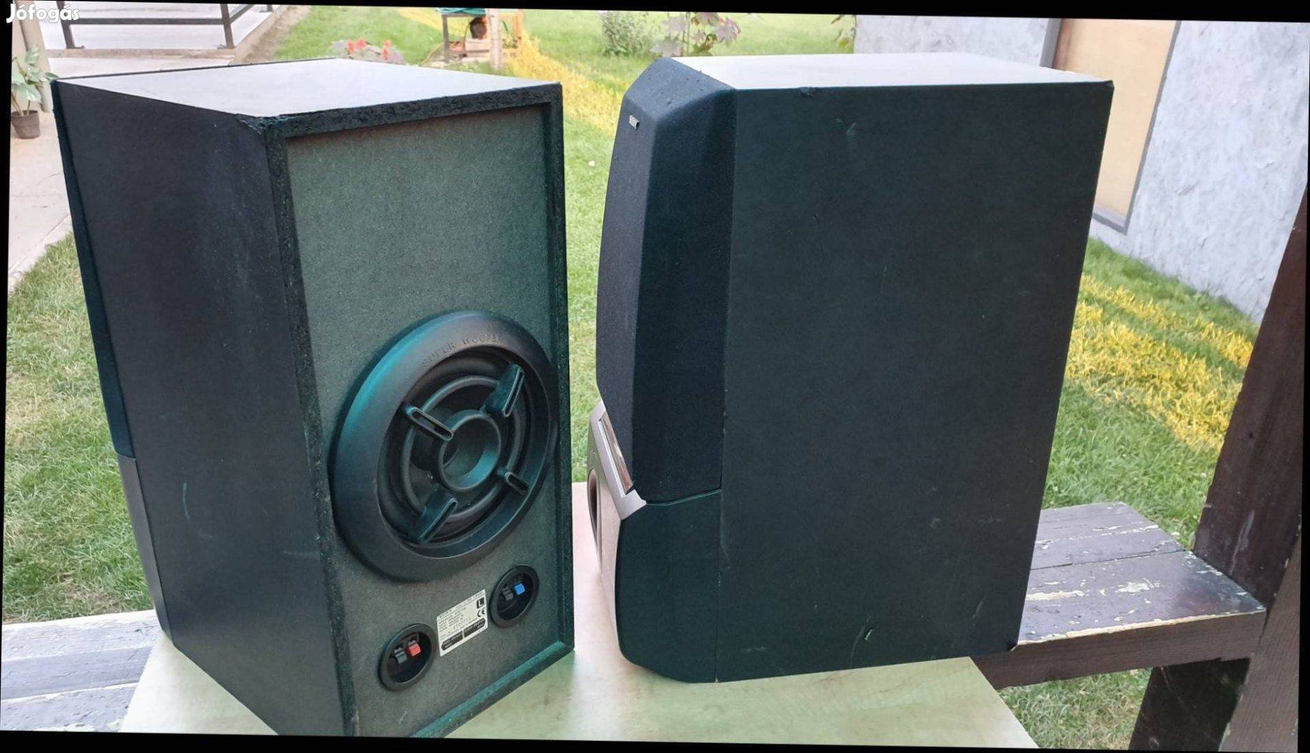

Nem építettem még hangváltót.De a bekötésre dupla kábel bekötésű aljat teszek majd, ami a láda hátuljára kerül, ez ami most már alapon biztos.A benne lévő eredetit is kiszedtem, jelenleg a hátulján van, mivel kívánta a doboz a bélelést.Teljesen más okok miatt, mint amiért azt készítik.
Viszont ahogy utánnaolvasgatok, a kettős bekötést azt egyálltalán nem arra találták ki amire én gondoltam, hoppá, na most lestem egy kicsit
https://www.diyaudioandvideo.com/Tutorial/DesignBuildCrossover/
Kedves P_Laszlo Szakmai szemmel tekintve, a külön mély, ill. a külön közép és magas bekötése hvval, vagy szűrővel előnyösebb lehet?
Visszatérve, a hangszórók adatait tekintve most még nem véglegesek. Mivel valószínűleg cserélve lesznek minősegibb darabokra, mint ahogyan a hv. komponensek is a jobbakból lesznek majd.
Bár meg kell jegyezzem, ismerve a régi illetve a mostani hangzását a zenedobozaimnak, hát mit mondjak, régen az ORION se1025 ös amivel vettem őket, a jelenlegi TA-FB940R.ill. a Yamaha DSP A970. Hát fényévekkel másabb a mostani hangjuk.Hozzáteszem a ládák is ki lettek merevítve ezek alapján. https://www.youtube.com/watch?v=WLJByFHlzMg
A reflex beragasztva.Még nem vágtam ki újat.A most benne lévő fingilingi lengetős mélynek nevezet SB 4050 es szerintem jobbat ad így.Nem csak hangorkán, meg eszetlen lebegés.Akkor "üt" amikor kell. Bocsánat a hosszú léért.
A lehetőségeimhez mérten próbálok maximalista lenni.
Szóval, szakmailag tekintve a Bi bekötés, külön- külön előnyösebb lehet ?
( nem háziDJ célra használom, inkább a minőségibb akusztikus zene, és hasonlóak, normál hallgatható hangerő mellett, nem dobhártyaszaggatás a kitűzött távlati cél, de ha kell akkor üssön oda )
(#) P_Laszlo válasza batyaCoLTD hozzászólására (») Máj 3, 2019 1 /
Lényegtelen (a biwiring, hangváltókészítés szempontjából is). Rosszul hangváltót tervezni, pont úgy lehet, ahogy a linkelt oldalon mutatják.
SB4050-ből nem lesz minőség. A doboz térfogata sem igazán jó ekkora hangszóróhoz.
Maximalizmus helyett, inkább az alapok legyenek meg először.

Adott egy régi sony hifi hangfal amit szeretnék kicsit átalakítani.Egy 16centis mélyközép egy 5centis közép és egy kis magassugárzó.A mélyközép direktbe a közép és a magas pedig 2,2mikrón keresztül párhuzamba van kötve.A mélyközép elég jó hangú darab,de a közép és magas tartomány nem az igazi.Arra gondoltam a középsugárzó helyére tennék valami jobbfajta dome sugárzót és csak két utas lenne.Milyen frekvenciáig tudnám gond nélkül leengedni a magassugárzót? Szeretném ha minél jobban kiegészítené a mélyközepet és lemenne 2-3khz környékére.Mekkora kondenzátorra lenne ehhez szükségem illetve hogyan tudnám kiszámítani? Előre is köszönöm a segítő válaszokat!
A hozzászólás módosítva: Dec 8, 2019
(#) P_Laszlo válasza Flatlander hozzászólására (») Dec 8, 2019 / 1
Az ilyen dóm magas nem olcsó, egy DX25 vagy 810921 drágább, mint az egész Sony hangsugárzó.
Egy rendesebb 160mm-es mélyközép, 4-5kHz-ig problémamentes.
Ezt esetleg megpróbálhatod: Bővebben: Link Ide valószínűleg megfelel.
(#) Flatlander válasza P_Laszlo hozzászólására (») Dec 9, 2019 /

(#) WaRL0 válasza Flatlander hozzászólására (») Dec 9, 2019 / 1
A linkelt magasnak semmi baja szerintem. Ezeket szerelték a tannoy m1-m2 be ha jól tudom.

(#) P_Laszlo válasza Flatlander hozzászólására (») Dec 9, 2019 /
A Monacor hangszóró rosszabb és drágább választás, szinte mindig.
Kis mágneskörös NdFeB magasat 4kHz fölött lehet inkább jól használni. De DT28N helyett akkor inkább BC25SC.
Köszönöm.Akkor lehet maradok a tannoynál.Engedhetem lejjebb nagyobb kondival,vagy maradjak a gyári 4.7mikro ajánlásnál? 6.8 vagy 10mikrot gondoltam elé.

Az MNC 5kHz fölött életképes.
A Tannoynál 4,7µF már a felső határ elsőrendű szűréssel.
(#) Flatlander válasza P_Laszlo hozzászólására (») Dec 10, 2019 /
Rákérdeztem de sajnos a tannoyt már nem forgalmazzák.Esetleg valamilyen más jó alternatíva? Néztem de leginkább monacor van mindenhol, esetleg visaton de az kicsit húzósabb. Akkor 4.7µF fölé nem is érdemes mennem?
