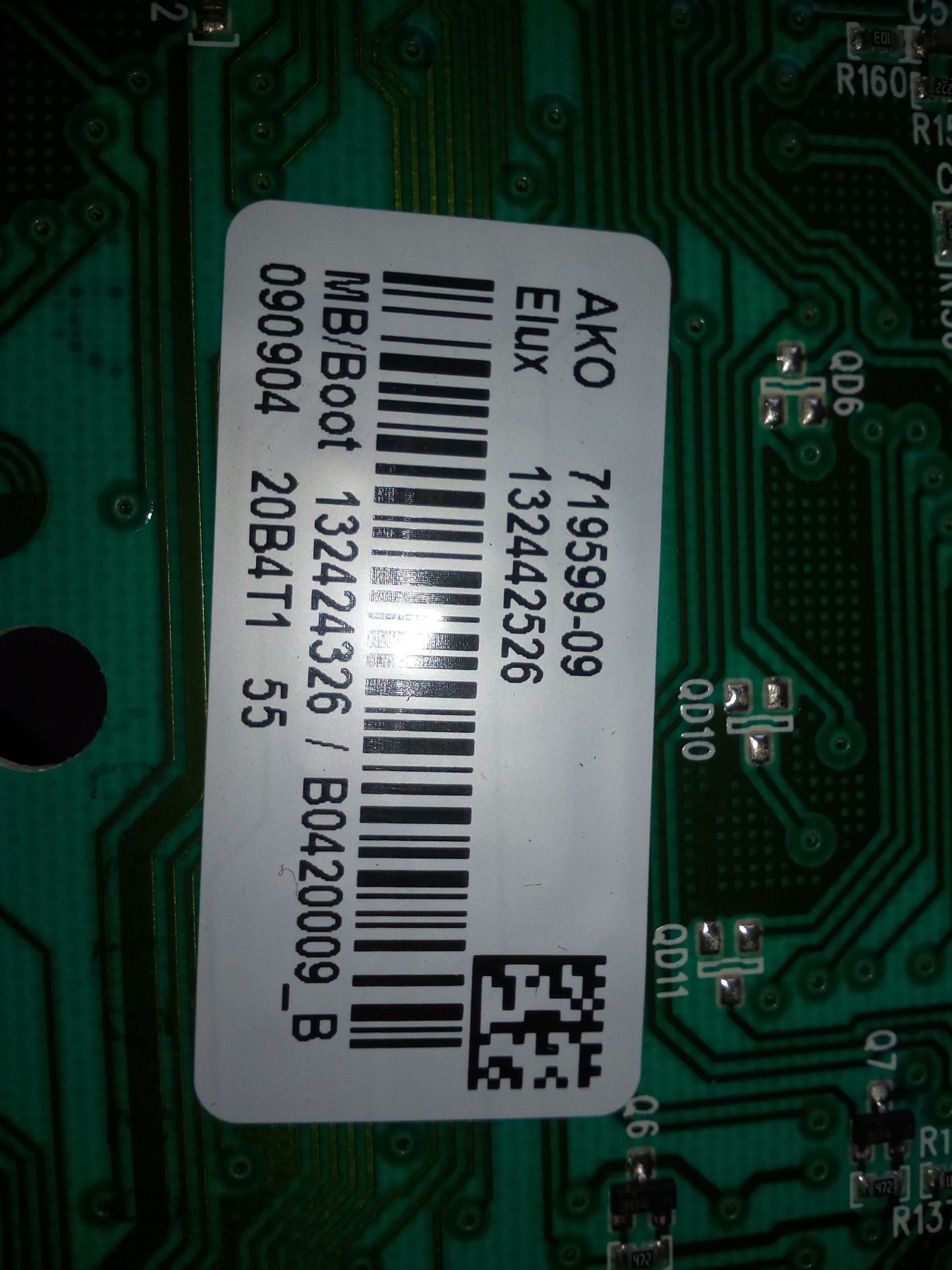

Sziasztok, történt hogy mosás közben kijött a füst a mosogépünkből. Látszólag működik belehet állítani bármit. El is idul a programm de nem csinál semmit. Szétszedtem látam/ok is füstnyomokat. De nem látszik hogy miből jöhetett a füst.
Teszek fel képeket lenne tipetek mit kell cserélni? Electrolux Ews 10470w Vezérlő AKO 719599-09
Az ott a panelon nem füstnyom, hanem a szénkefe pora. Vizet enged be? Ha nem arrafelé keresgélnék.
Menet közben állt meg. Tehát a vizzel teli dob adott. Probáltam vele kiszívattyúztattni de semmit nem csinál. Azért gondoltam füstre mert az elektronika csak egy sarkában volt. És a feleségem mondta hogy büdös volt és azota semmit nem csinál.
Az ajtót bezárja!? Elképzelhető, hogy az ajtóretesz égett szét.
Üdv, Palkó.
Közben csak annyi baja volt hogy egy gatyamadzag tekeredett a szivattyújára...
