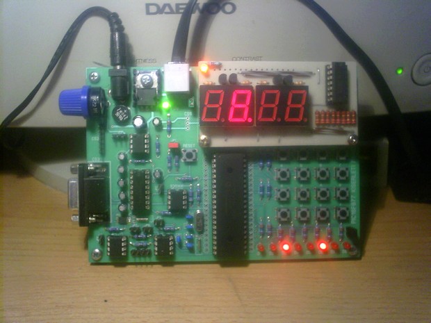

Nemrég sikerült szereznem, az első képen látható PIC gyakorló panelt. Sajnos nem volt rajta, csak LCD kijelző pedig szerettem volna, ha LED-es is van rajta. Igy hát neki álltam épiteni egyet. Szerencsémre az LCD csak egy csatira csúszott rá, igy a helyére fel lehet tolni az LED kijelzőt.
(#) Fery válasza Fery hozzászólására (») Máj 24, 2008 /
És itt az utolsó kép.

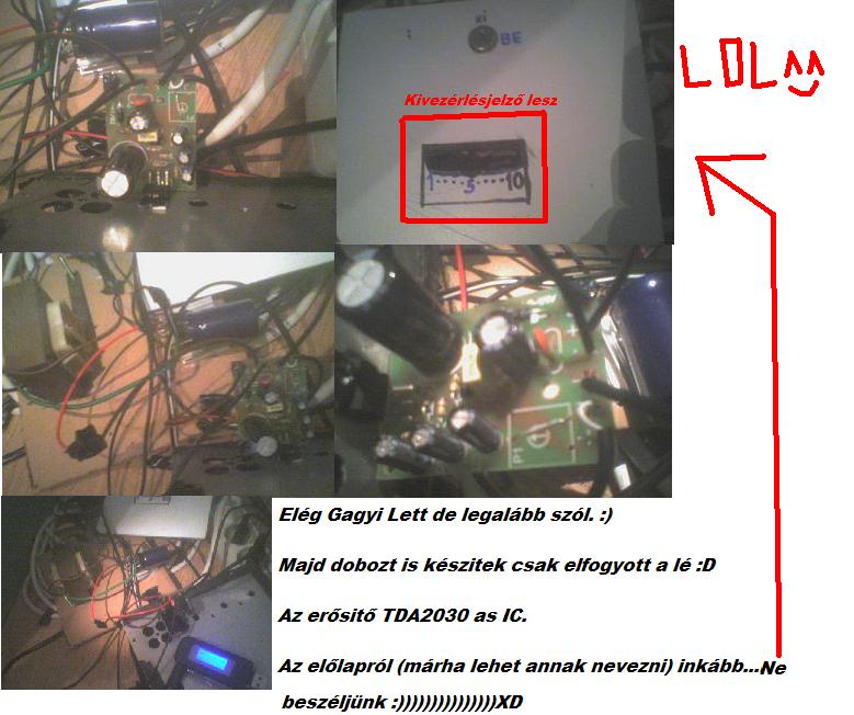

Sziasztok! Elkészült életem első erősítője!
Hát nem lett valami a legjobb,ebbe a technikai hátterek vannak mert olyan helyen lakok ahol nem lehet elektronikai alkatrészeket kapni ezért futocsgálok be a várostól 30 km-re lévő helységbe. De sebaj megérte .
most az előlappal szenvedek elég GAGYI lett de majd csinálok másikat.
Hát nem tudom mennyire lett spagetti Design,de majd jövő héten betuszkolom egy dobozba és hogy valamit a hangjáról is írjak. mit ne mondjak elég szép. Csatoltam egy képet amibe több kép van. véleményeket várok. ha rosszakat kapok akkor inkább ki is dobom a kukába XD :yes: ha pedig jót akkor :nevetes2:
(#) kaqkk válasza rannek hozzászólására (») Máj 24, 2008 /
Elsőre nem rossz! az én első erölködőm 2020- assal készült és semmivel sem volt szebb ennél (ha dobozolod
a kábelgubancot rakd renbe )és az előlaphoz ajánlom

(#) rannek válasza kaqkk hozzászólására (») Máj 25, 2008 /
Köszi a tippet kipróbálom jövő héten majd teszek fel képeket. amugy egy 2.1 es rendszert csinálok és ez lenne az egyik csatorna a másik is 2030. mélynyomónak meg majd kitalálok valamit ^^
@vicsys: mértne lenne igaz? a próbaverzió ingyenes

(#) Doncso válasza rannek hozzászólására (») Máj 25, 2008 /
Isten ments,hogy a kukába dobd, főleg akkor ne ha szól, inkább fejlesztgesd egy kicsit, ezekből lehet ám tanulni sokat, én a helyedben pontosan úgy tennék ahogy kaqkk kolléga javasolta, rakd rendbe a kábelezést majd Front Designer, amugy jót nevettem amikor a képet néztem és megláttam a lol feliratot egy nyillal , jó lesz az hidd el, csak így tovább!!!

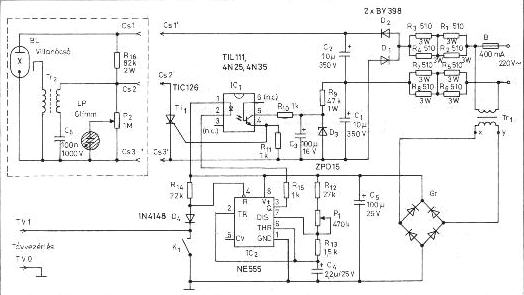

(#) Tomi20 válasza Holubek hozzászólására (») Máj 25, 2008 /
Heló
Egész szép munkák!
A stroboszkóp meghajtó áramköréről mutatnál egy rajzot? (van ugyanijen csövem, de 300V-ról nem mindíg villan el, és nem is annyira hű de brutális a fénye) Adatlap szerint 600V kell neki.
(#) Holubek válasza Tomi20 hozzászólására (») Máj 25, 2008 /
Hali! Ez alapján készítettem tényleg nincs nagy fénye de egy 5x4-es helyiségben használtam ott egész jó volt. Ha kell belülről is lefényképezem.

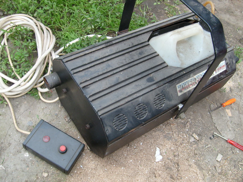

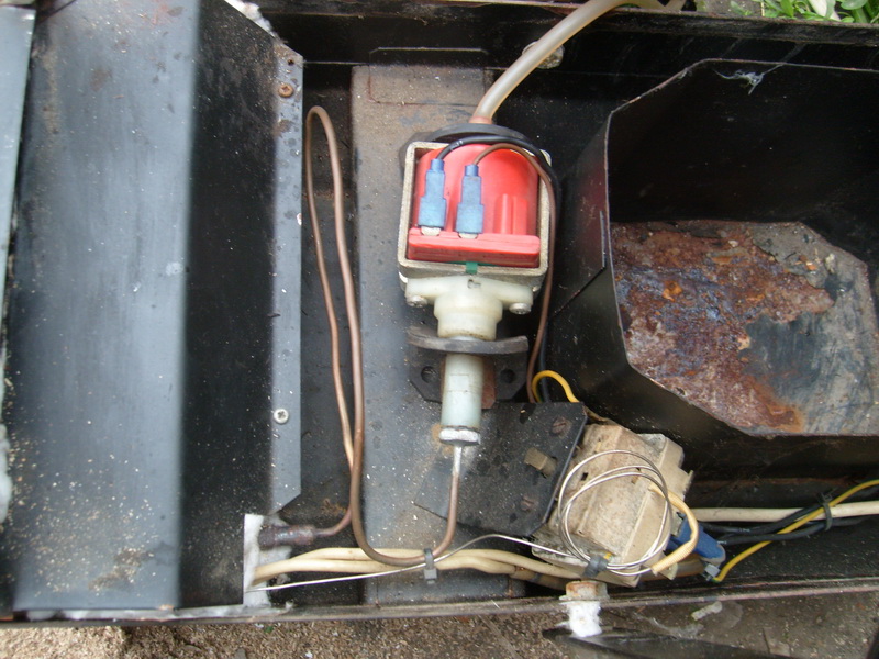

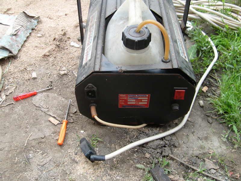

(#) Holubek válasza Holubek hozzászólására (») Máj 25, 2008 /

(#) zenetom válasza Holubek hozzászólására (») Máj 25, 2008 /
a füstgépet is Te csináltad?
(#) kaqkk válasza rannek hozzászólására (») Máj 25, 2008 /
Az én progim fd2 és pontos mm-re! előlap készítés vagy valami ilyen a téma címe ahol találtam.
(#) Holubek válasza zenetom hozzászólására (») Máj 25, 2008 /
Igen én
mi alapján építetted meg? kérhetnék egy rajzot?
