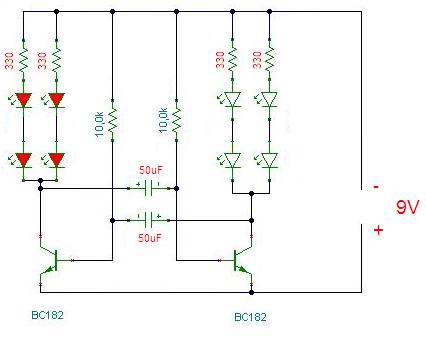

tudnátok rajzolni, vagy mutatni egy kapcsolást, amivel el tudnék érni olyan villogást, mint a rendőrautóké??? nekem van egy ötletem, de nem tudom hogyan tudnám megvalósítani pontosan. az oldalon van egy egyszerű 2 ledes villogó és én ezt venném alapul, de nem tudom pontosan hogyan méretezzem át arra, hogy nagyobb fényerejű, több ledet villogtasson. a villogást úgy akarom megoldani, hogy a 2 led helyére kötök ondjuk 4et - 4et. tehát 4 led villanna fel egyszerre, és 4 nem világítana, ez felváltva. engem az elekronikai rész érdekelne, a tápellátással majd megleszek, de mit, és hogyan kell átméretezni. én a 2 tranzisztort megtartanám, és csak előtét ellenállásokat, meg ledeket pakolnék bele. csatoltam, egy tervezetet
Igy is jó,de ha nagyobb tápot használsz akkor két két ledet sorbakötve (egy ellenállással) is működik.Az oldalon van egy led előtétellenállás számoló képlet az ilyen esetben hasznos.(Az ellenállást nem célszerű 50-100 ohm alá csökkenteni)
és mennyivel nagyobb legyen a fesz ahhoz, h 2 ledet sorbaköthessek? 9v azaz a 2*öse, ami az alapkapcsolásban van?
köszi előre ![]()
tudom ajánlani ezt az oldalt.Itt csak beírod a ledek számát a szükséges tápfeszültséget. (Támpont normál led általában 15-20 mA, 1,7( piros) -2.2 V de a te lededet is biztosan megtalálod valamelyik katalógusban,ha nem normál ledet alkalmazol akkor meg csak katalógus marad)
Igazából a led nyitófeszültségével kellene a tápot emelni,de bármilyen tápra egyszerűen átszámítható.
én közben még finomítottam.
és itt számítottam ![]() szerk: és akkor nem 9V hanem ha a led nyitófeszültsége az 1.3V akkor elég lenne 6 voltot adni neki ugye? de ez csak elméleti kérdés, mert szerintem 9V ot adok majd neki, mert az csak annyi, hogy odarakok egy 9V os elemet ![]() a 2db 10k ós ellenállás a tranyóknál, az maradhat ennyi, vagy azt is át kell méretezni? köszi ![]()
Azok meg a kondenzátorok a villogás ütemét határozzák meg,ha nem tetszik (lassú,gyors) akkor kell cserélni. Ezt nem tudom mennyire tápfüggő.
azt tudom, hogy a kondik a villogás ütemét határozzák meg, ezért, is lett a fele, mert már meg van nekem ez építve 1-1 leddel, de az ilyen villogáshoz lassú lenne. de engem az érdekelne most főleg, hogy az a 2db 10kohm os ellenállás a tranyo bázisánál, az maradhat e 10k a 9V os tápfesz mellett???
köszi ![]()
Ebben a topicban sokféle kapcsolás született, de ez a kapcsolás tutira jó, megépítettem, kipróbáltam, és éppen az Általad kívánt megjelenést (felváltva villogó két oldal) hozza.
ööö hogy is mondjam... ez a kapcsolás nekem kicsit bonyolult. ezt úgy értem, hogy nem tudom, hogy tudnék e hozzá csinálni nyákrajzot..
![]() meg am is megvan már a másik villogó nyákkal együtt, csak ellenállást kéne benne cserélni, és venni hozzá 1-2 ledet... szóval az a 10k ós ellenállás az elég oda 9V nál??? az előtétet már kiszámoltam az 330ohm és a 2 kondit is csökkentettem, mert a 100µF el kicsit lassú nekem köszi...

Az ellenállások is ugyanazt csinálják. Szerintem nem annyira tápfüggő a frekvencia úgyhogy maradhatnak.
rendben, köszi.
majd szólok, hogy mi lett a vége ![]() meg bizos rakok képeket is. addig is köszi mindent!
