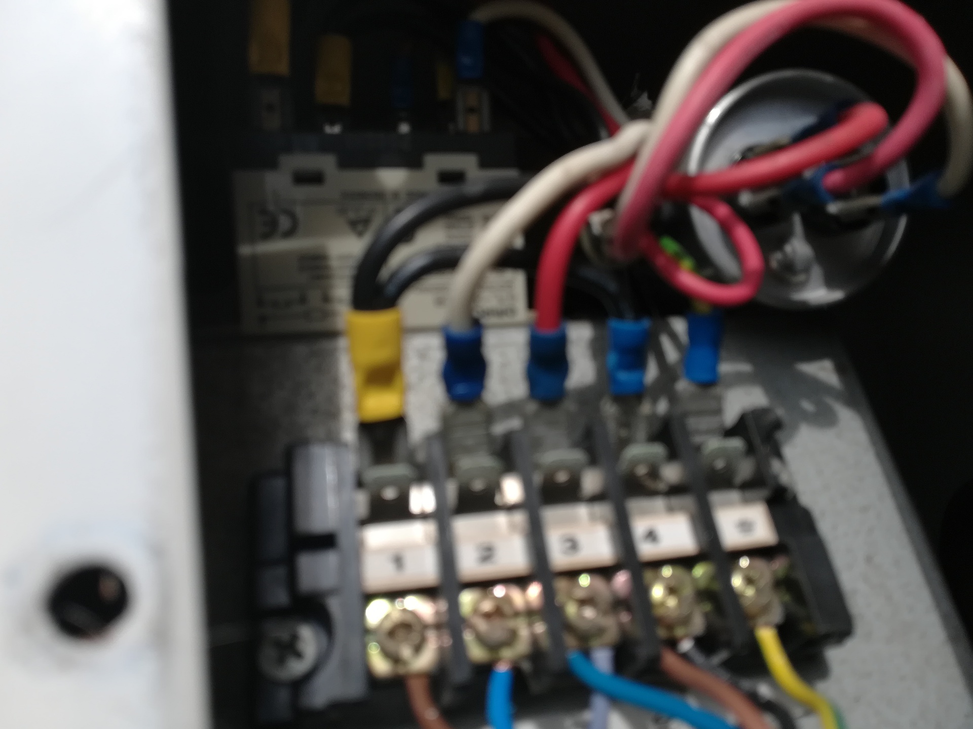

A beltéri egységnél a 4 csatlakozóra honnan jön az a vastag fekete vezeték ? És a feketefehér hová megy ?
(#) Travolta válasza kaqkk hozzászólására (») Szept 29, 2019 /
Az a fehér szerintem csak a műanyag bevezető vagy kísérő szál, vagy minek is hívják.
Ahogy nézem, ez on/off-os gép lehet, talán kültéri megtáplálással, szóval elképzelhető, hogy nem is tud füteni.
Egy pontos bel- és kültéri típus sokat segítene.
(#) kaqkk válasza Travolta hozzászólására (») Szept 29, 2019 /
Az nem is kérdéses hogy on-of e ,csak a vastag fekete mintha a gipszkarton mögül kerülne elő és a vékony meg ..? Talán a kültéri kapocstábla fedelén lévő kapcsirajz megmutatja hogy van e benne egyáltalán váltószelep .

(#) Milu25 hozzászólása Szept 29, 2019 /
Sziasztok a kültériről a kép.
A fehér szál 1 hézagkitöltő valami
A fekete be van kötve a beltéri és a kültéri 4-es csatijába.
mitsubishi sf-12
A hozzászólás módosítva: Szept 29, 2019

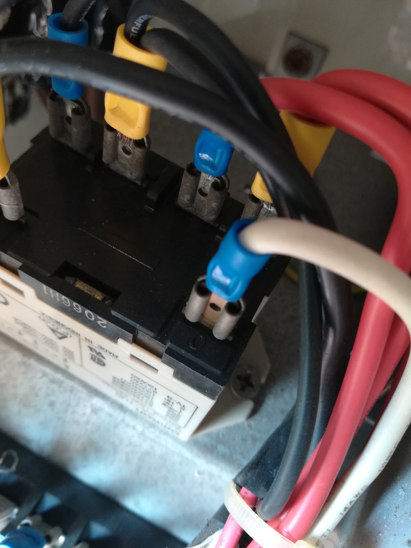

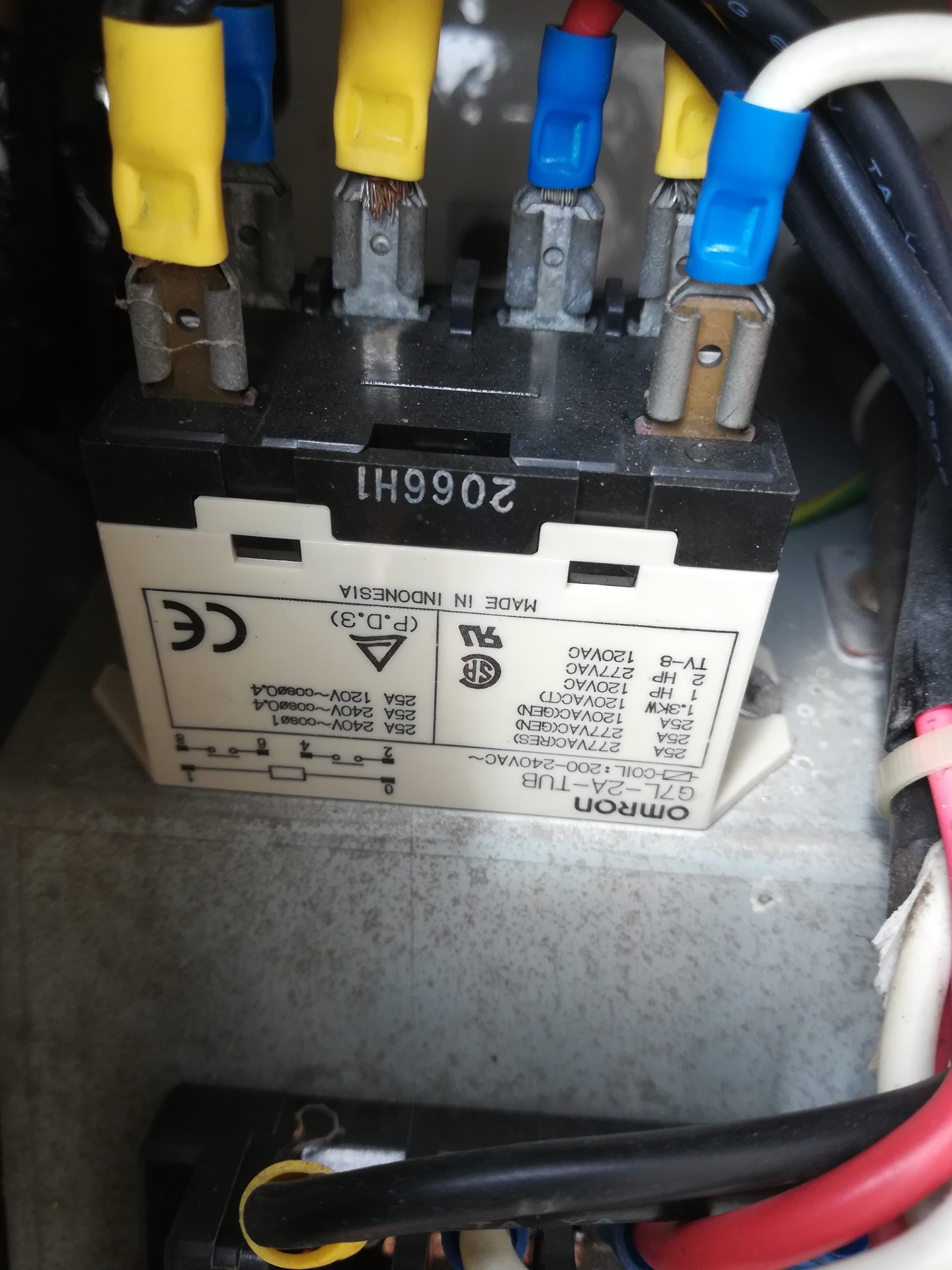

(#) kaqkk válasza Milu25 hozzászólására (») Szept 29, 2019 /
A rajz szerint a 4 csatlakozó lenne a fűtés (váltószelep) vezérlése de itt a kültériben a fázis át van kötve az 1 csatiról (a kültériről táplálja a beltérit ) így esély sincs a fűtésre . 1-4 csatlakozó (a két fázisvezeték) párhuzamosan van kötve a kültériben a két nulla meg kapcsolja a mágneskapcsolón keresztül a kompresszort és a kültéri ventilátort . Ez csak hűteni tud gyárilag .

(#) Milu25 válasza kaqkk hozzászólására (») Szept 29, 2019 /
Akkor esély sincs rá hogy fűtsön?
A klímaszerelő azt mondta, hogy géphiba miatt nem fűt.
Igen , neki ez volt a legegyszerűbb válasz ...(nem géphiba gyárilag csak hűtős) Vagy már át van mókolva a kültéri beltéri bekötése , ezt a szerelőtől vetted vagy valahonnan leszerelték ?
Egy ismerőstől van aki azt mondta hogy szerelő szedte le.
Akkor ez csak innentől csak a ventilátort fogja forgatni?
Ha 24 fok van a szobában akkor ki kapcsol ha feljebb tekerem ne csinál semmit.
Alacsonyabb hőfokra tekerve csak a beltéri ventilátora megy egy darabig azután az is kikapcsol.

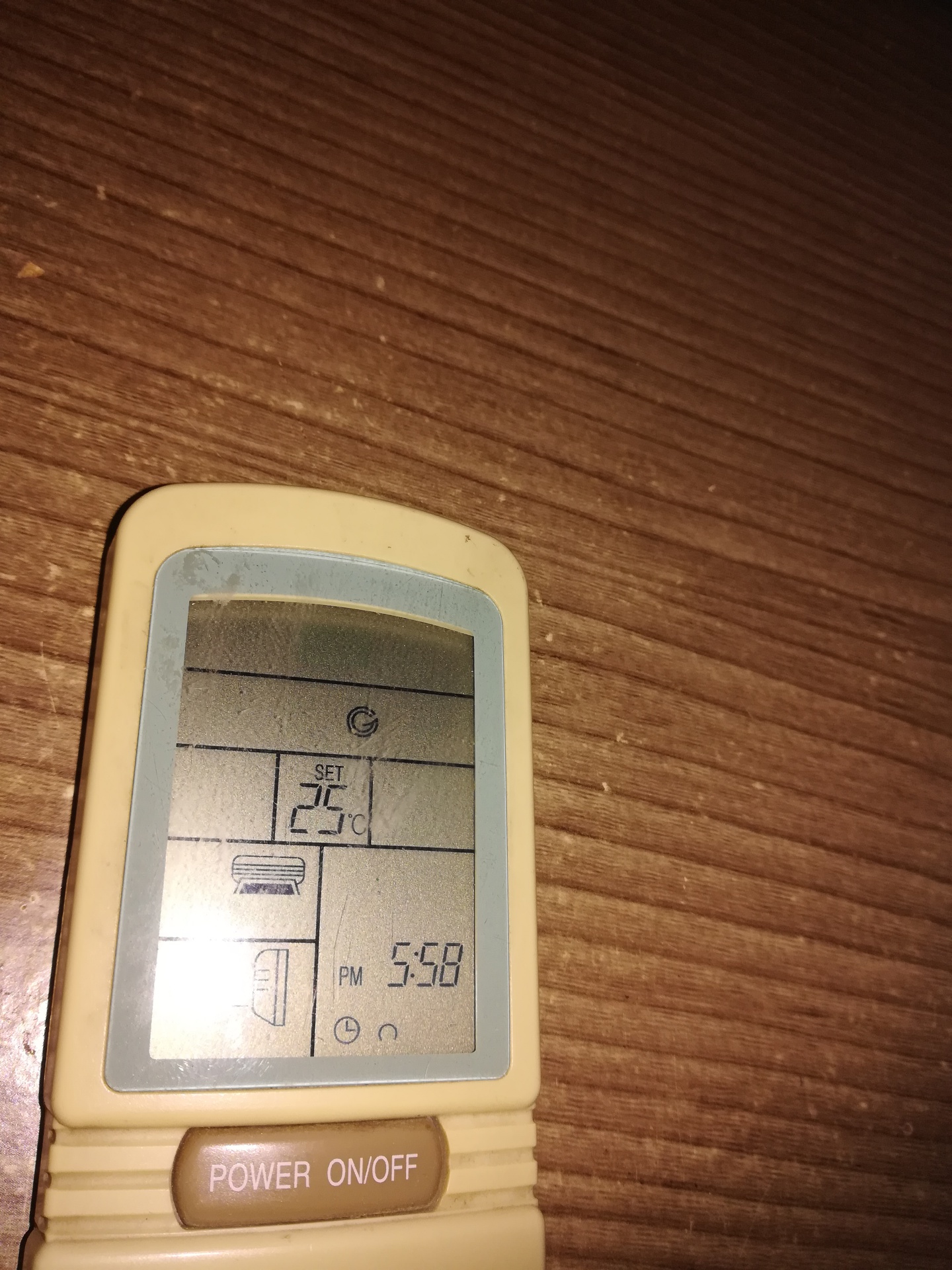

A távirányítón van egy mode feliratú gomb , ezt nyomkodd addig míg egy hópehely szimbólum vagy cool felirat meg nem jelenik a kijelzőn , ekkor már beállíthatod a hűtés hőfokát (valószínűleg most ventilátor üzemmód van beállítva)

(#) Travolta válasza Milu25 hozzászólására (») Szept 29, 2019 /
A rajz szerint két bekötési lehetőség van/lenne. Csak hűtés, vagy hűtés és fűtés. De ahogy kaqkk is írja, vagy gyárilag, vagy valaki mókolta, de így csak hűtésre alkalmas.
Esetleg meg lehetne bontani a kültérit, és megkeresni a váltószelepet.
Ha szerencséd van, akkor benne van, és csak elektromosan kell helyretenni.
„A rajz szerint két bekötési lehetőség van/lenne.”
Sajnos ez a csak hűtős változat mint látjuk , a hűtő-fűtő változatnál 5 bekötési pont van a beltérin.
Jogos. Valószínű, hogy ez tévesztette meg az eladót/szerelőt is.

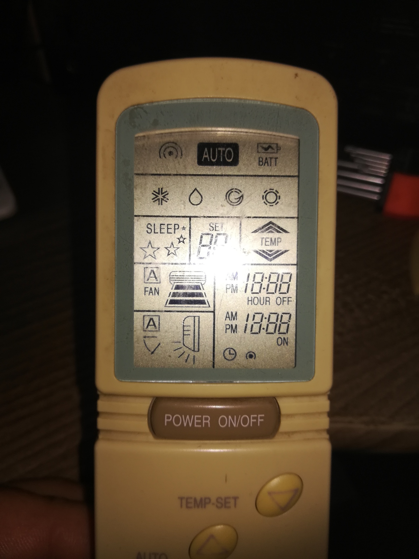

(#) Milu25 hozzászólása Szept 30, 2019 /
Távirányító reset közben ott van a napocska de a mode gomb nyomkodása közben nincs.
