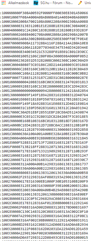

Sziasztok! Az lenne a kérdésem, hogy hogyan tudom pl. a képen is szereplő file-t pickit3 számára emészthetővé tenni. Az említett hex file-t innen, az LCM3 cikkből töltöm le, s a gépemen úgy jelenik meg, ahogy a képkimetszésen látszik. Valamikor, régebben már sikerült megcsinálnom, de sajnos elfelejtettem hogyan.
Köszi előre is a segítséget! A hozzászólás módosítva: Szept 8, 2019
Firefox: A link szövegén jobb gomb / cél mentése másként. Elmenteni LCM.hex néven.
Köszönöm! Chrome-t használok s működik azzal is.
