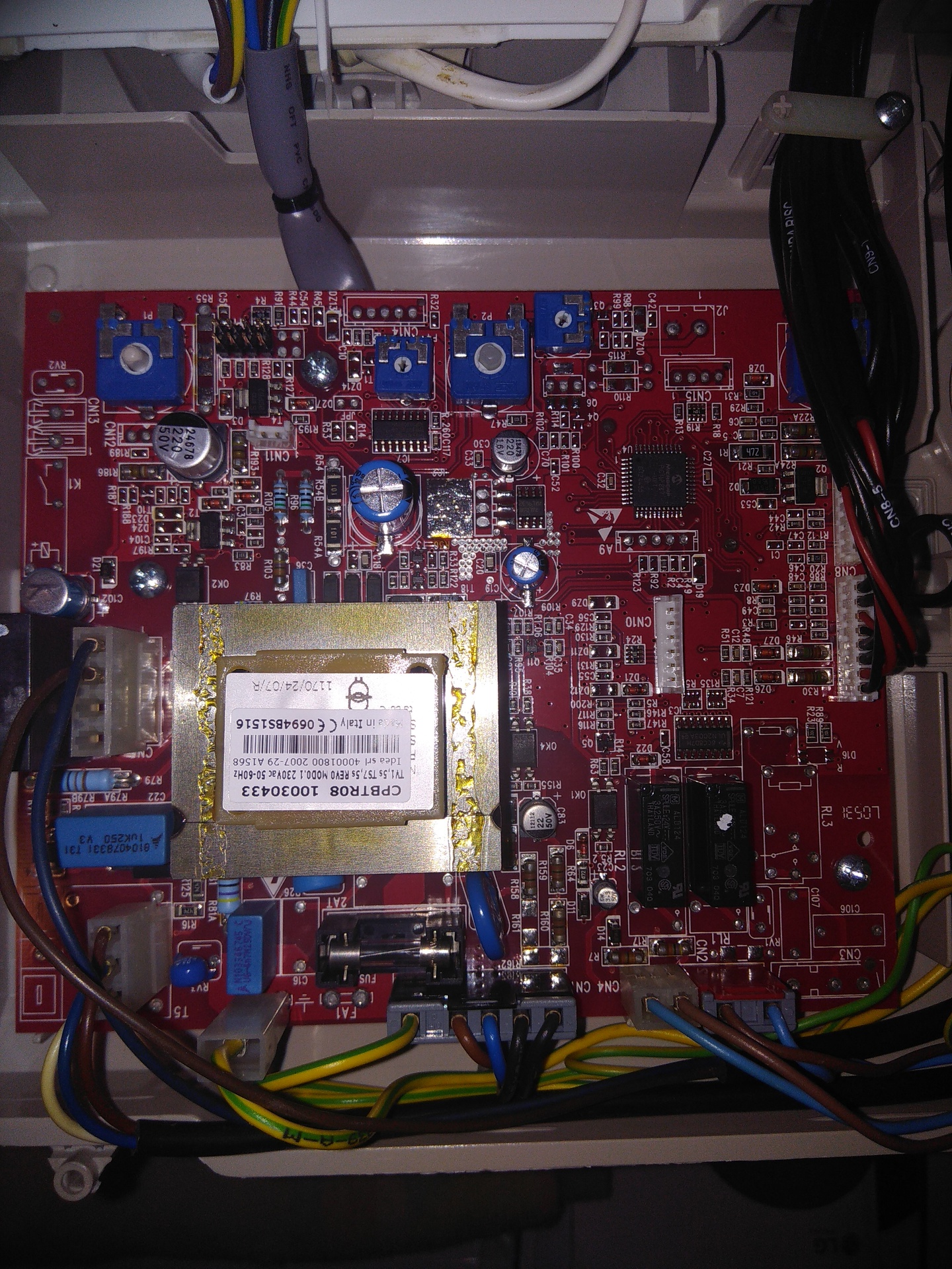

Beretta smart 24 csi. nem akar begyujtani ,nem jut el a szikratatasig. Csak sokadik csapnyitasra es resetelesre, föleg reggel mert ejjel nincs hasznalva ,jelenleg még fütesre sem. Gondoltam egy nagyot es ma reggel Megprobaltam, termeszetesen negativ eredmennyel. Ne kerdezzetek miert de ki tudja alapon, picit meglangyitottam az elektronikat hajszaritoval , par masodperc, 10-15 . Es lass csodat elsöre indult a kazan. Valakinek valami okos ötlet ? Mellekelek kepeket. A bal also 3 vezetekes csati megy a szikraztato akármihez...

(#) kadarist válasza nyinyoca hozzászólására (») Okt 9, 2019 / 1
Az elektronika tápegységének elektrolitkondenzátorait cseréld ki.
(#) nyinyoca válasza kadarist hozzászólására (») Okt 9, 2019 /
Kicserélném, ha tudnám melyek azok...
Azok a hengeres, álló, kék és ezüst színű bigyók.
(#) bbalazs_ válasza kadarist hozzászólására (») Okt 9, 2019 / 1
Illetve - ha ilyen szinten áll a kérdező - akkor hangsúlyozzuk azt is, hogy a negatív fele van jelölve és annak megfelelően kell kicserélni, tehát a jelölt fele ugyanott legyen, ahol volt. Az alaplapon általában feketével sraffozva.

(#) bbalazs_ válasza nyinyoca hozzászólására (») Okt 9, 2019 / 1
Nem akartalak degradálni. Csak ha valaki nem ismeri fel az elektrolit-kondenzátort, annak az sem egyértelmű, hogy polaritása van. Márpedig rosszul beforrasztva durran.

(#) Gombszem válasza nyinyoca hozzászólására (») Okt 9, 2019 / 1
Ha hajszárítóval melegítve megjavul, az kontakthiba lesz. Ha az elkó csere után is marad a hiba, akkor valahol egy forrasztás elengedett, vagy elpattant egy fólia. Ekkor a megoldás az összes forrszem átforrasztása, de legalább is a nagyobbaké (ahol nagyobb áram folyhat), és a csatlakozók, jelfogók is. A fólia szakadás már nehéz ügy, jó szem, nagyító, és türelem kell hozzá.
De ha laikusnak tartod magad, inkább ne nyúlj hozzá, mert teljesen hazavághatod a panelt. Láttam itt a fórumon valakit, aki ilyesmit javít, rá kell keresni.

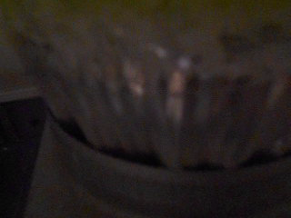

(#) Wind-Storm hozzászólása Okt 11, 2019 /

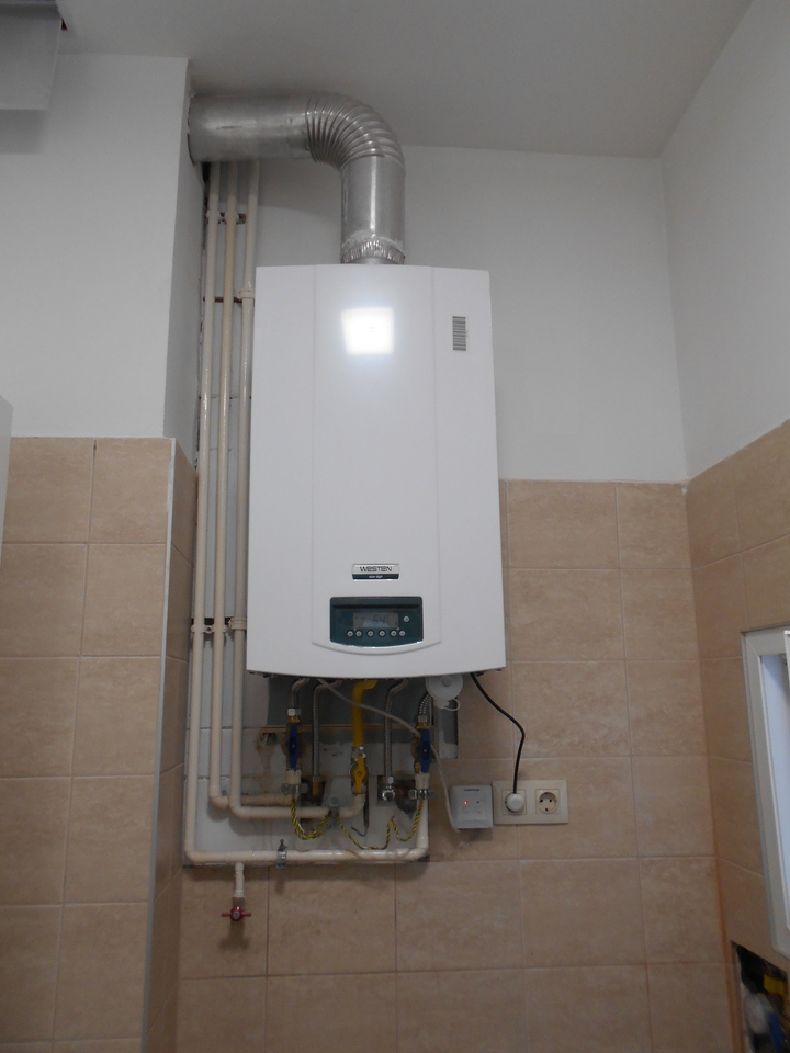

Ebben a hozzászólásban több problémára is szeretnék választ kapni, kicsit hosszú lesz, ezért bocsánat.
Adott egy Westen Star Digit+ 240i típusú nyílt égésterű kéményes kombi gázkazán, egy Junkeres Euroline-t váltott.
Két napja lett felszerelve, a lakás éjjelre üresen állt, másnapra elszökött a fűtésköri nyomás a légtelenítés hiánya miatt, az automata légtelenítő dolgozott, újra fel kellett töltenem. Ezt csak azért említem meg, mert előző napon még gond nélkül fűtött estig, amíg el nem hagytam a lakást. Tehát feltöltés után éppen hogy melegedésnek indultak a radiátorok, ekkor azonban E03-as hibával leállt, ami nem más, mint a füst termosztát közbeavatkozása. Itt jegyezném meg, hogy a képen látható kis ablak zárva volt, mert persze nekem senki nem szólt a légbevezető alulméretezettségéről.
Éppen nem volt net, hogy utánanézzek, a kézikönyvet sem volt időm alaposabban átnyálazni, ez megoldás gyanánt csak a hivatalos szervizközpont felhívását javasolta, ezért a késői időpontra is tekintettel egyből azt az illetékest hívtam, aki felszerelte. Másnapra ő is utánajárt a megoldásnak, bár a bonyolultabb útmutatását mellőztem, mert a közben neten talált infók alapján ez egy resetálható hiba, ami az "R" gomb legalább 2 másodpercig tartó nyomva tartásával kiküszöbölhető. Ez sikerült is, beállítottam rögtön 85 fokot, hogy minél hamarabb felmelegedjen a kihűlt lakás, viszont rövid időn belül E03-as hibával ismételten kitért, amint éppen hogy elérhette a 85°C-t a vízhő. Itt jegyzem meg, hogy a kazán melletti ablak ki volt nyitva. Szerelőnek megint telefonáltam, ezt mondta: a deflektor bal oldalán pöcköljem meg az ott található alkatrészt (egy kazángurutól kapta ő is ezt az infót). Láttam, hogy egy mezei bimetálos fix termosztát, megpöcköltem ahogyan kérte, és azóta sem jelentkezett a hiba. Én viszont nem innék előre a medve bőrére.

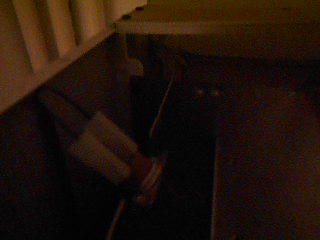

Nos, közzétenném a beszerelés képét, a vízszintes szakasz képről furcsán lejt, ezt csak most látom mellesleg. "3D"-t függőleges hosszt még nem mértem le, de aki szakavatottabb, az egyből láthatja a problémáit ennek, hogy lehet-e összefüggés a hibakód közt.
A kémény elviekben egy béleletlen gyűjtőkémény, információim alapján sajnos az a társasháztól függ, hogy mikor lesz béleltetve.

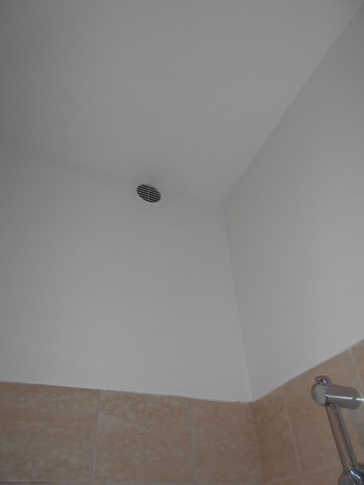

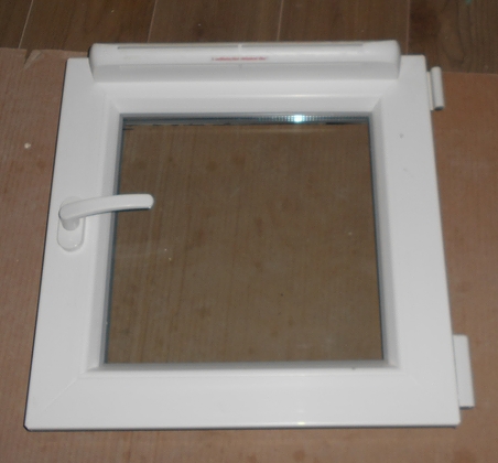

A kis ablakon van egy légbevezető, valamint a plafon közelében egy kör alakú, amit még megnézek, hogy a rovarháló nincs-e eltömődve.
A szerelő azt mondta, hogy az ablakon található légbevezető ehhez a típushoz kevés, állandóan bukóra kell majd nyitni, bár kétlem, hogy a plafon közeli szellőzőt is észrevette volna. Pont velem, a legjobban hozzáértővel nem osztotta meg ezeket az információkat, mint alulméretezett légbevezető. Jó, hogy nem d*glöttem ott a helyszínen, ha füstgáz visszaáramlás történt. CO detektor már készenlétben..
Legutóbb az tűnt fel, hogy megfelelő illesztő/szűkítő idom híján nem rátolva, hanem bele van ráncolva még a füstcső alsó fele is a deflektor kéménycsatlakozójába. Ez így rendben van? Nekem bántja a szemem... Nem hiszem el, hogy normális szűkítő vagy illesztő füstcsőidomokat nem lehet kapni ehhez, helyette gányolni kell.

Bocsánat a két kisméretű kép miatt, azokat tárhelyspórolós videóból vágtam ki.
(#) zoszka válasza Wind-Storm hozzászólására (») Okt 11, 2019 /
Ez kérdés nélkül is 10 év Bastille...
Engedélyek nélkül, béleletlen kéménybe, méretezetlenül, alucsővel szerelve, légutánpótlás biztosítása nélkül. Nem elég hogy tilos felszerelni, de még az alapvető biztonsádtechnikai előírásokat sem sikerült megvalósítani.
Ez egy időzített bomba.. De nem az én életem..

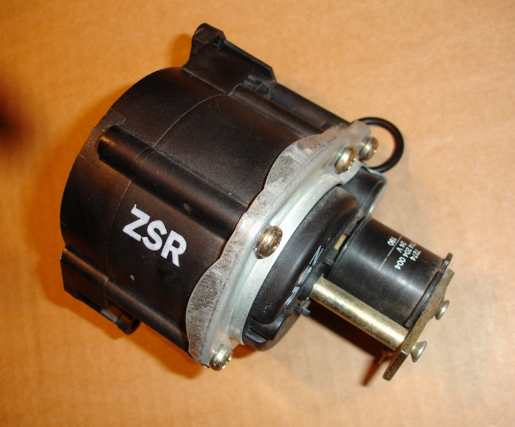

Junkers Euroline tip készülékben található váltószelep relé tekercs ellenállását tudja valaki, mennyinek kellene lenni?
AC 24 V os.
Előre is köszönöm!
(#) tibibalogh520 válasza Tonybacsi hozzászólására (») Okt 15, 2019 /
A relé típusa?
Esetleg egy fotó róla...
(#) Tonybacsi válasza tibibalogh520 hozzászólására (») Okt 15, 2019 /
A relé tipusa:
7274
8714204004
24V
190
36 kilo Ohm-ot mérek a tekercs kivezetéseken (6mA áramfelvétel!)
Nem is húz be.
Nincs is fűtés....!
Szerintem az nem "kerek" !
(elvileg - javítsatok ki, ha tévednék - ezek a tekercsek olyan 10W körüliek....legalább is a többi készüléknél ilyen értékeket láttam....)
Hoppá... Ez nem relé, hanem szelep behúzótekercs!
A mért érték nagyon nagy. Nem csoda, hogy nem bír behúzni.
Sajnos értéket nem tudok. Azt hittem, hogy tényleg reléről van szó...

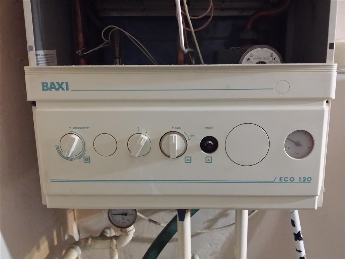

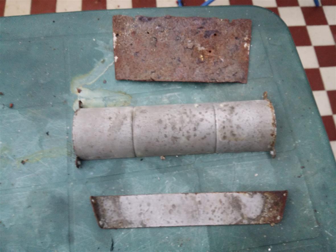

(#) Tylla1 hozzászólása Okt 15, 2019 /

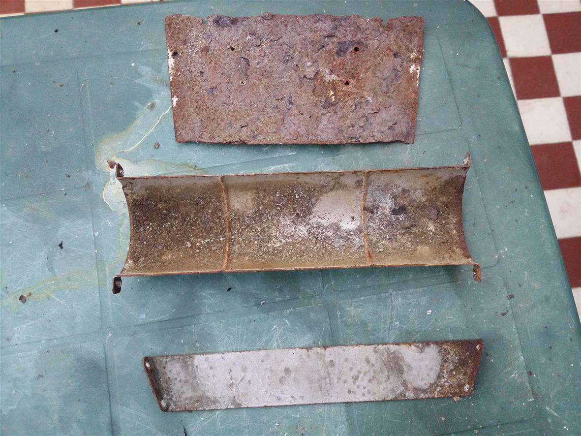

Egy Baxi ECO 1.20 típusú gázkazánnal kapcsolatban kérnék segítséget. Egy idős néni kazánjában a mellékelt képeken látható alkatrészek tönkrementek. A szerviz szerint nem kaphatóak. Tudna valaki tanácsot adni, hogy hol szerezhetőek be? Az éves karbantartást végző szerelő ideiglenesen "orvosolta" a korrodált lemezek hiányát, de jó lenne gyári alkatrészekkel megoldani a problémát. Szóval nagy segítség lenne, ha sikerülne valahol megvásárolni az alkatrészeket.

(#) zoszka válasza Tylla1 hozzászólására (») Okt 16, 2019 /
Deflektornak hívják.
Itt próbáld meg.
(#) 444Tibi válasza Tylla1 hozzászólására (») Okt 16, 2019 /
Ha nincs gyári, nem lehet beszerezni, alulemezből kis kézügyességgel vagy egy lakatos levágja-lehajtogatja méretre. A gyári gondolom fülekkel volt egymáshoz fogva, popszegecs tökéletes összefogni.
Illene a méreteket és a gyári kivitelezést pontosan tartani.
Ha jól látom, ezek a deflektor részei, ha meg a hőcserélő körül is kiégett a hőszigetelés, lehet kapni ilyet lapban és méretre kell vágni.
