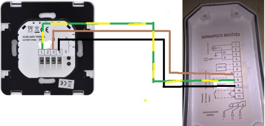

(#) geri005 hozzászólása Okt 14, 2019 /
Na most majd a fejeteket fogjátok a tudatlanságom miatt, de biztosra akarok menni,
mielőtt újabb problémát okoznek.
Alább a bekötési ábra és a jelenlegi helyzet. (8-as barna, 9-es fekete, zöld sárga oldalt.)
Mit kell itt variálnom?
(#) vision61 válasza geri005 hozzászólására (») Okt 14, 2019 /
Rég találkoztam ezzel az őskövület 1 kondenzátoros "utókeringetővel". De talán még van otthon, az alább leírtakat ellenőrzöm.
Ami biztos, az a jelenlegi zöld-sárga, most a színéhez hűen a védővezető.
A panelen jelenleg akkor üres a 7-es csatlakozó (eredetileg innen kapta volna az MMG termosztát a 0 vezetéket), ide kösd át a sárga-zöld vezetéket, DE "színezd" át mindkét végén kékre szigetelőszalaggal, vagy zsugorcsővel, a későbbi keveredés megelőzése végett.
A termosztátnál a bekötés, amint már írtam.

(#) zoszka válasza geri005 hozzászólására (») Okt 14, 2019 /
2 -> 9
3(N) <- 7
4(L) <- 8

Ezzel most jól megkevered a kérdezőt. Tudom, szakmabeli vagy, de azért most nem jó tanácsot adtál.
A régi C12, 18, és társaikban lévő panelről a 7, 9-es pontokon keresztül táplálják a termosztátot, ezen a kettőn van állandóan jelen a hálózati feszültség. (Az MMG-ben lévő fűtőellenállás miatt kellett a 230 V.) A termosztát a készüléket a 8-as csatlakozón keresztül kapcsolta össze a 9-es csatlakozóban lévő potenciállal. (Készülék bekötéstől függően L vagy N.)
Tehát az új termosztátot nem a 8-as pontról, hanem a 9-esről kell táplálni, a 8-asra érkezik a kapcsolt szál, a 7-es az rendben van.
Az új termosztát 1-es csatlakozója alaphelyzetben zárt, én azt gondolom, hogy amikor elérte a beállított hőmérsékletet, akkor fog átkapcsolni, ezzel leállítva a fűtést.
(#) geri005 válasza vision61 hozzászólására (») Okt 15, 2019 /
Vision61
Tegnap este annyira volt időm, hogy az általad vázolt megoldást megpróbáljam:
L - zöld/sárga
N - fekete
NC - barna
Sajnos rögtön levágta a biztosítékot. Mi lehet a gond?
(#) vision61 válasza geri005 hozzászólására (») Okt 15, 2019 /
A készülékben a zöld/sárgát átkötödded?
Igen, a hetesre, ahogy mondtad!

A kazánban összekötve azt a két pontot? Akkor ott a sorkapocsban másképpen vannak a bekötések. Ehhez azt kell leellenőrizni, hogy a betáp vezetékének a sorkapocsba kötött szálai hová vannak bekötve a szemközti oldalon. A lényeg az volna, hogy a termosztátnak direkt kell kapnia L és N táplálást és ez legyen a barnán és feketén (szálakon) és a zöld/sárgát kellene felhasználni a kapcsolt fázisnak. Azt pedig úgy találod meg, hogy az a két pont a kazán sorkapocsban amit ha összeérintesz és működik a kazán a fázisceruzával a nem világító pontra kell majd kötni a (z/s-t), mert oda kell kapcsolnia a termosztátnak a fázist ha az az 1. pontján adja ki azt.

A régi termosztátod is ezt a két (8-9, ha jól van bekötve a kazán, akkor a fázist kapcsolta) pontot használta. Most ennek az új termosztátnak csak egy nulla veztő kéne.
Most értem a közelébe.
Kikapcsolt állapotban a 7-es és 9-es között ~3 volt feszültség van.
A 8-as és 9-es között viszont 230V.
Ha a 8-as a kapcsolt, akkor nem a 7 és 9 között kellene, hogy legyen folyamatos feszültség?

(#) VIM válasza geri005 hozzászólására (») Okt 15, 2019 /
Jónak kell lennie eszerint a rajz szerint. A könnyebbség végett írtam bele a sorkapocs számait.

(#) tibibalogh520 válasza geri005 hozzászólására (») Okt 15, 2019 /
A zöld-sárga vezetéket Tilos fázisvezetőnek használni! Még átszínezéssel is!
Ezzel a "nem színhű" bekötéssel azt érted el, hogy bele bonyolódtál.
