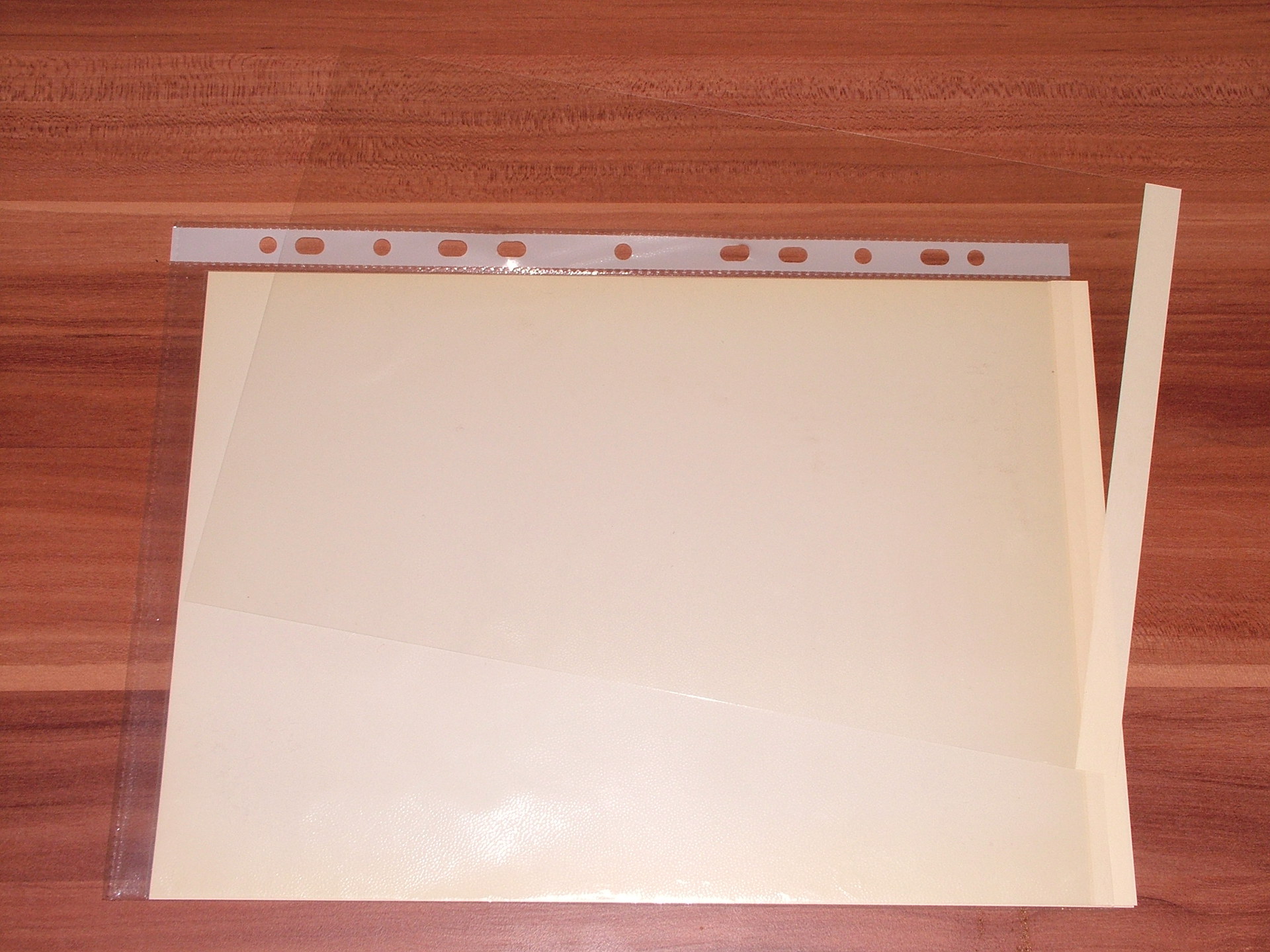

Viszont fel tudok ajánlani ingyen neked ebből 4 db.-ot (kép).
Ez olyan áttetsző fólia amire csak tintással lehet nyomtatni.
Én sok nyákot csináltam ilyennel annak idején amikor HP 670C nyomtatóm volt.
Lehet kapni is.

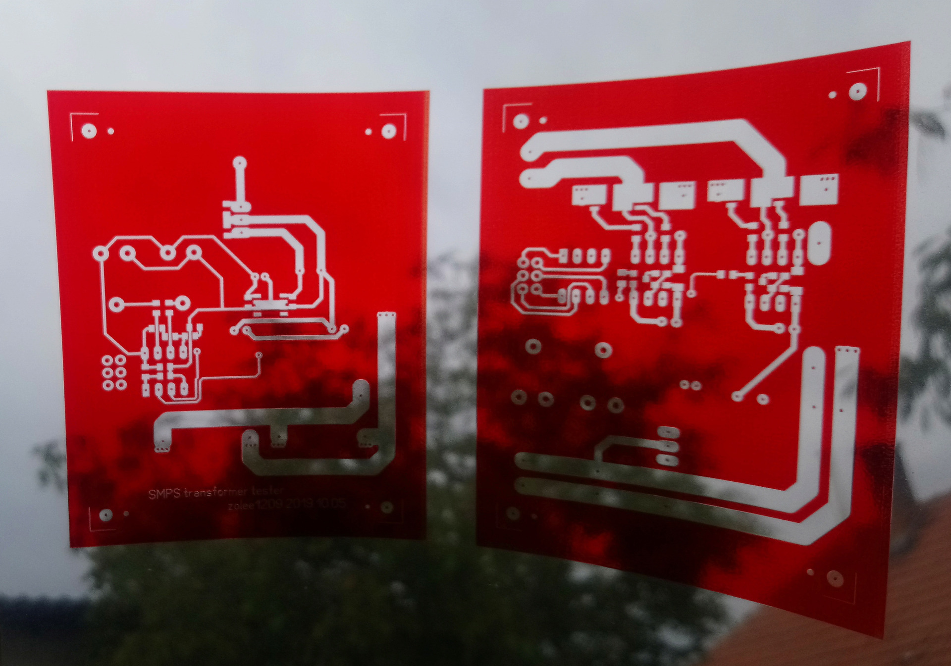

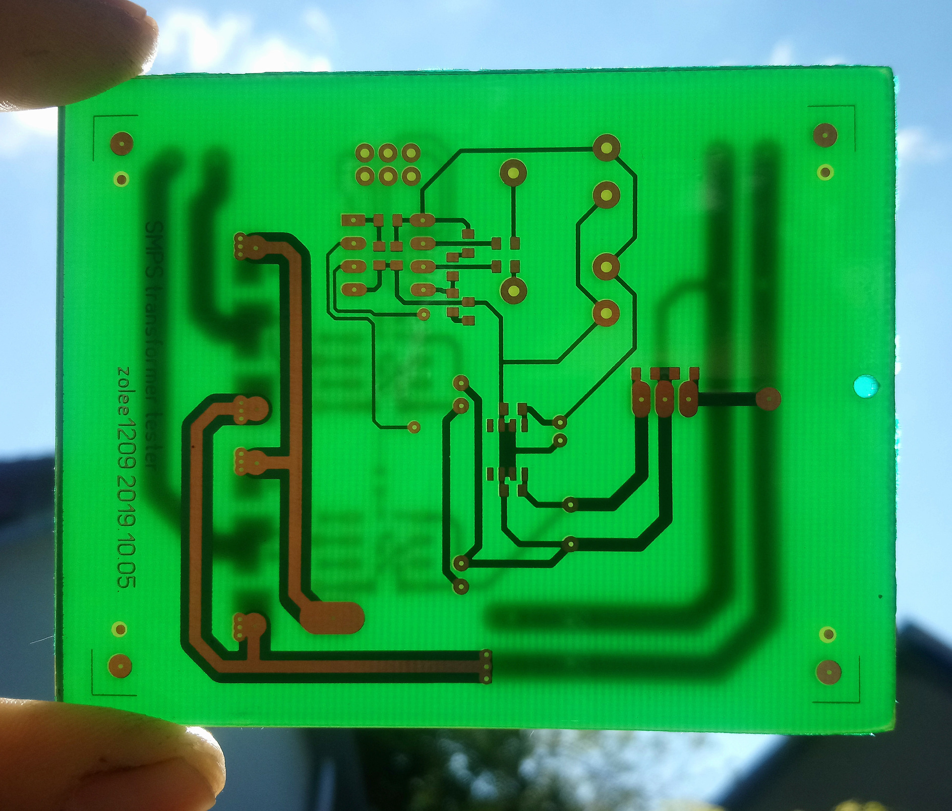

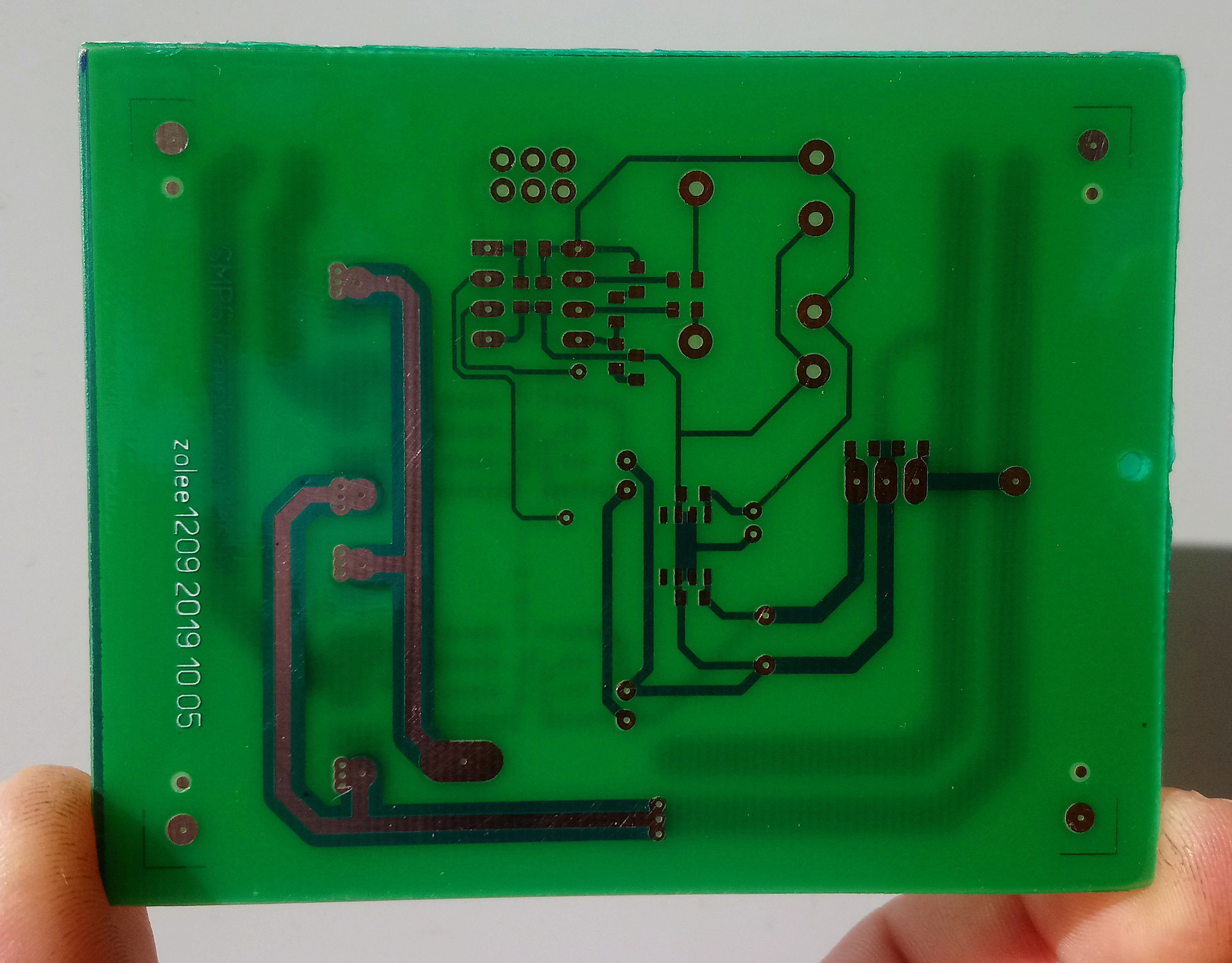

(#) zolee1209 válasza zolee1209 hozzászólására (») Okt 6, 2019 /
Egykori hozzászólásomra válaszolva mutatnám meg képekben az általam használt "technológiát". A részleteket anno már leírtam.
- A maszkon látható, hogy lényegében átlátható, de fedett. A lötstop réteghez is így készítem a filmet.
- A panelen látható min-max értékek: a kontúrt jelölő vonalak 0,15mm szélesek. A legkisebb szigetelő távolság a 0805 méretű SMD alatt átmenő 0,5-ös vonal, ami itt 0,23mm távolságot ad. A 0,2mm-es távolság gond nélkül megy, ez alatti értékre nem igazán emlékszem, mert ha használtam is, azt már nagyon régen...

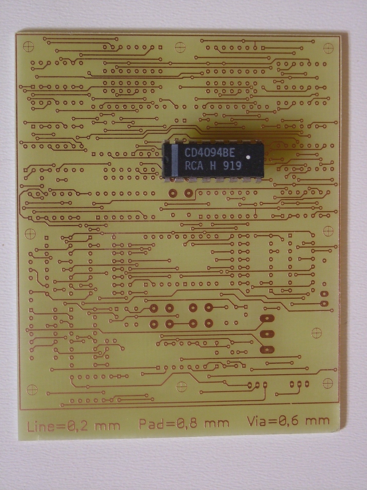

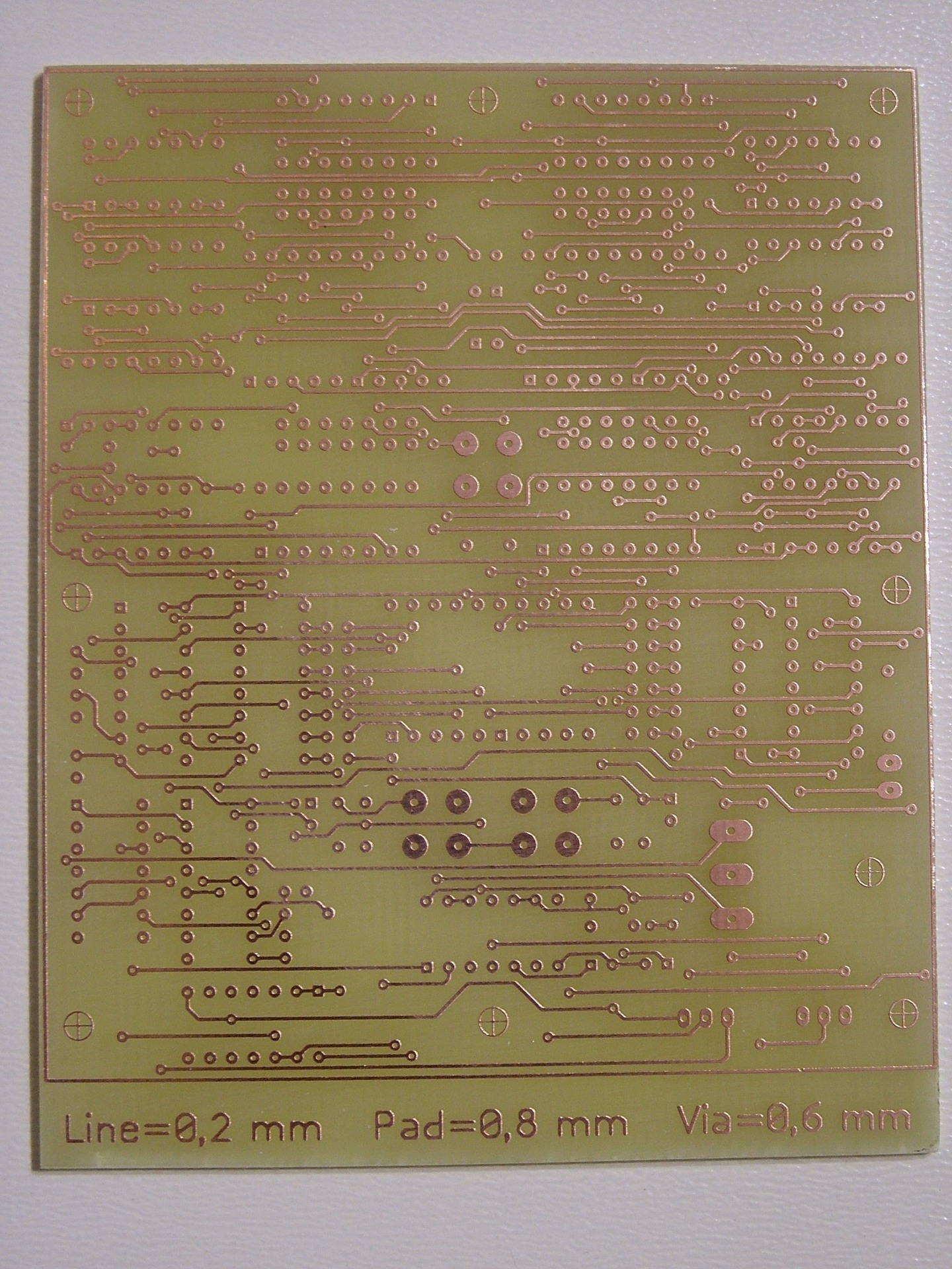

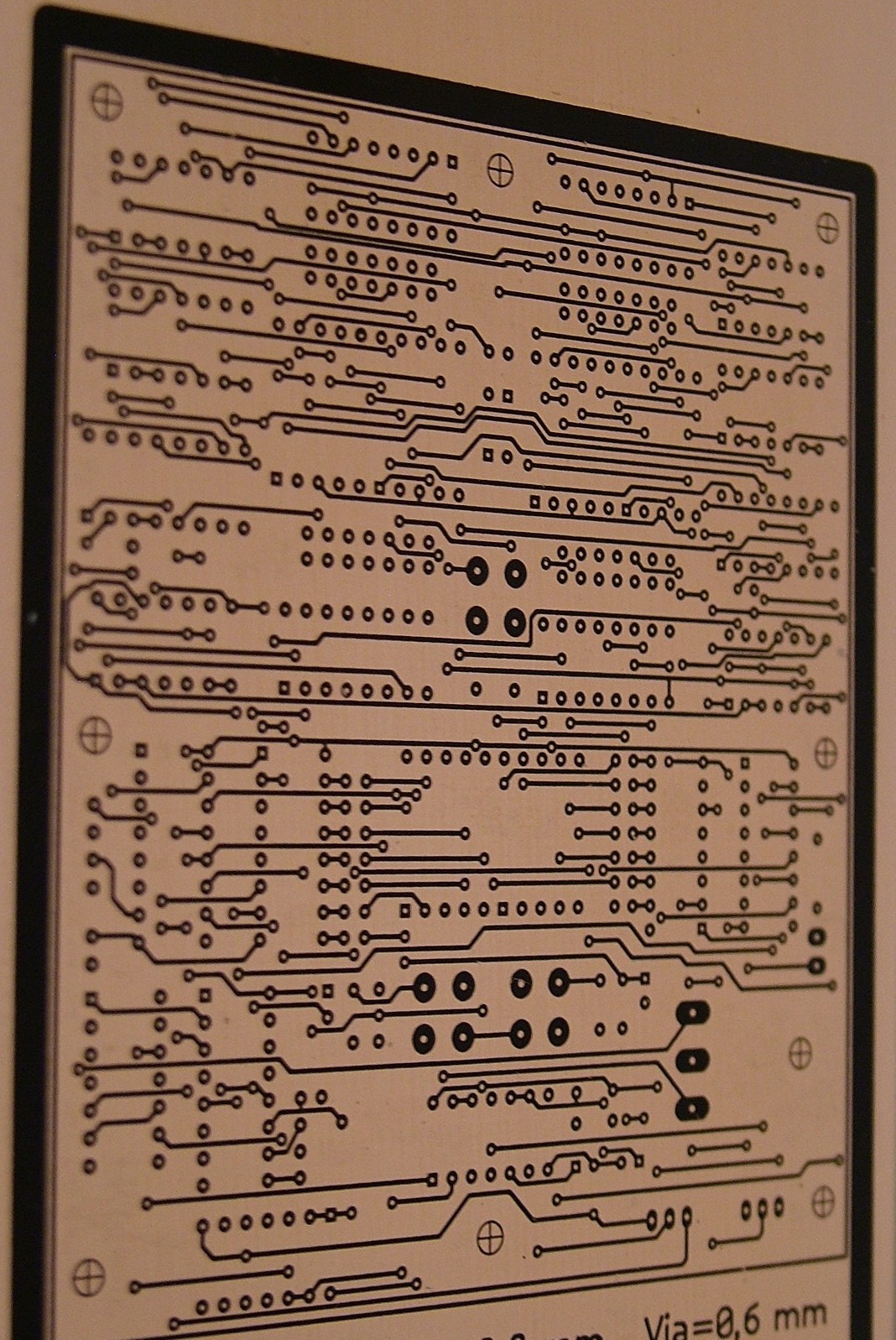

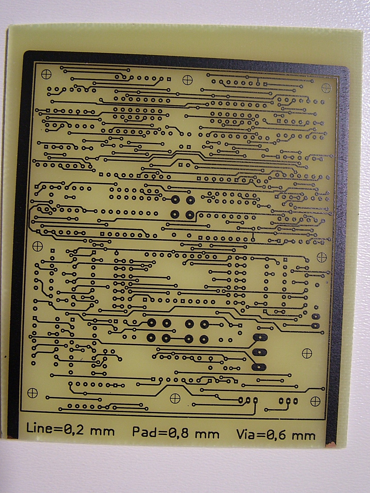

(#) janigel hozzászólása Okt 23, 2019 / 8
Üdv mindenkinek.
A vasalásos módszer határait feszegettem. (laminálóval)
Nyomtató : HP Laserjet 1200
Lamináló : Photoart-17LSI
Papír : Kínai sárga
Egy meglévő nyákon mindennek a méretét egységesen lecsökkentettem (pad, line, via) és 60% - ban nyomtattam ki. A nyákra írt méretek igazak.
Íme az eredmény.
(#) niedziela válasza janigel hozzászólására (») Okt 26, 2019 /
Korrekt
(#) kaqkk válasza janigel hozzászólására (») Okt 26, 2019 /
Ha már feszegetés, most próbáld meg 30% on ... Egyébként nem is gondoltam volna hogy ilyen jó a sárga papír ... ui: szép lett ügyes vagy
