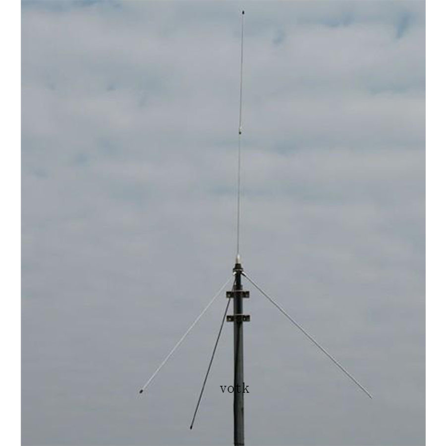

(#) djv hozzászólása Máj 11, 2019 /
Ez már megfelelőbb lenne számomra?
* Size: 1 / 4 wavelength GP umbrella antenna;
* Gain: Omni 3db;
* Impedance: 50 ohms;
* Frequency: default 90MHz, 88 ~ 108MHz frequency can be modulated according to user needs;
* Bandwidth: VSWR 1.5 or less than the 5MHz;
* Center VSWR: less than 1.1;
* Antenna Connector: BNC connector;
* Maximum power: 50W;
* Angle: vertical radiation angle of 45 degrees.
Ha igen, akkor a középfrekit (90) mivel tudom változtatni (mondjuk 98-ra)?
Yagi-t csak dupla áron (100$) és 75 ohm-on találtam a megadott frekire 50 ohm helyett.
A hozzászólás módosítva: Máj 11, 2019
(#) Kera_Will válasza djv hozzászólására (») Máj 11, 2019 /
Hullámhosz , fénysebesség , frekvencia "szentháromsága" megmondja neked a szükséges hosszt.
No meg a lambda negyedes hosszt mivel GPről van szó , mindezt vegül a rövidülési tényező koronázza meg.
SWR mérő után a szükséges hosszt egy csipőfogóval beállíthatod kényelemsen a sugárzóból vagdosva ...
Persze ha túl vágtad akkor toldani kell ... .
Biztos kicsit rövidebb lesz mint az a kb 75cm 3méternek az a lambda negyede.( pl egy focipálya közepén ott a kezdő körben nem lesz semmi 5 10 lambdányi távolságra ami a mérést zavarná.)
Háát 100 dollárért kissé drága az 5 db heggesztő pálca és az a BNC csati.

(#) pucuka válasza djv hozzászólására (») Máj 12, 2019 /
Nem látom jól az arányokat, de nekem túl nagy méretűnek tűnik,m és a közepe táján látok bumszlit is, azaz, úgy tűnik, mintha valami 2×λ/2 -es antenna lenne.
Számodra teljesen felesleges a nyereség, úgy is csökkenteni kéne a kisugárzott teljesítményt.

(#) Kera_Will válasza djv hozzászólására (») Máj 19, 2019 /
Jó lenne ha némi nagyfrekvenciás és antenna méretezési alapelvekkel tisztába lennél.
Akkor nem tennél fel ilyen értelmetlen kérdéseket.
Mióta jó a félhullámú sugárzó 50 ohmos tápvonalon ?
Amúgy már adtam választ kit kéne csinálnod .
E helyett össze vissza találomra játszol azzal amit találsz feleslegesen.
10W pedig számodra bőven több mint sok(k).
Max 10 - 100 mW bőven elég kell hogy legyen .
Számolni nem tudsz , összefüggéseket nem látod , találod meg, gúgli se a barátod ?
Rothmmel Antenna könyvét olvasgasd át.(talán még nem dúrták le a serverekről).
Negyed hullámú GP a baràtod lehet .
50 ohm körüli , egyszerű felépítésű, valószínüleg tudsz kb 4 vagy 5 szor 1 méteres 5 - 6 mm átmérőjű réz fékcsövet venni.
Abból egy tripleg vagy GP kifog jönni bőven.
Nagyobb darab teflonrúdba bele is tudod erősíteni a 4 5 darab csövet.
Ha neheéz lenne a cső akkor merevebb heggesztő pálcák is megteszik, vagy alucsövek, persze azt nehezebb forrasztani.
Ha nagyon könnyű és rugalmas kell akkor (a már "űrminősített" masat-1 óta) acél mérőszallagból is készülhet a GP ellensúllya.legfeljebb a közepe merevebb cső vagy huzal.Így mobil összecsukható , pl 40es pvc csőbe is húzhatod tárolásra.
(#) pucuka válasza Kera_Will hozzászólására (») Máj 19, 2019 /
Csak kiegészítésként, egy UHF (PL259, SO239) csatlakozó párból kitűnő GP/tripleg antennát lehet fabrikálni.
(#) Kera_Will válasza pucuka hozzászólására (») Máj 19, 2019 /
Valóban az is jó lehet a célra valamikor gyártottam is olyat.
GP kalkulátor
Az oldalon lévő képen egy robusztus GP antenna van aminek közepe / lelke egy "amphenol" aljzat.
A csati közepére forrasztott sugárzó kötését jól elektromosan nagyfrekvenciásan szigetelni kell, mechanikusan pedig stabilan rögzíteni.
Az ellensúlyok kötése csavarral megoldható.
Ezt GPt aztán bárhova elhelyezheti ... mikiállványra tekerhetei vagy a fényhíd tetejére is rögzítheti

(#) djv válasza Kera_Will hozzászólására (») Máj 19, 2019 /
10-100mW???
Egy rádiós mikrofon tud kb. ennyit és az terepen 30-40 méter után vagy pl. egy fal mögött már elég problémás (pedig saját jól hangolt vevővel rendelkezik). De ott a wifi is a maga 100mW-jával, ami 1 falon keresztül az udvar végében már nem vehető, ami durván 30 méterre van, de 1 emelettel feljebb/lejjebb is keresni kell a használható vételt. Tudom más freki, de akkor is max 100 méter FM frekin a 100mW, nekem meg mint említettem több falat, gépházat, fém korlátos lépcsőt kell átlőnöm a vevőig földközelben, nem pedig árbócól. 500-800mW szükséges legalább a sercegő vételig. A 10W nem vitt el az említett épületen túlra még +100 métert, csak erősítős autóantennával volt fogható.
A fékcsöves megoldás...
Fékcső métere 1500Ft, szorozva 5-el, az már 7500 és még a csatlakozók, szerelés, kábel, stb. Ez hol éri meg, ha a korábban (máj 11) képen mutatott 1/4-es GP antenna kompletten szerelve durván 34-37$, azaz 10e Ft körül van?
Az olcsóbbik csak középfrekis (választható változat 90 vagy 98MHz) 40,5cm+3x45.5cm, ő 8e kompletten.
A drágábbik 55$ 15e körül már eleve vastagabb, 5 különböző végdarabból áll és így a teljes skálát lefedi (cserélgetéssel).
Azaz az időrabló és sok munkával járó fékcsövest annyiba kerül megépíteni, mint venni egyet kompletten. Ha +5e-t szánok rá, akkor már 5 tartományra tudom osztani.
A nagyon drágát korábban a yagi-ra írtam, mert az 100$ körül van, azaz 30e Ft. Annyit nem szánnék rá.
Azért "játszok össze-vissza", mert az említett hely idénymunka, tehát ahogy eddig adtam, most is tudnék az adott helyen, de zavarta a CD-játszóimat.
Miután nem vagyok a rádiótechnikában jártas és emiatt nem is szeretnék belemélyülni, ezért kértem itt infót, de jöttetek a lambdával (nem is hallottam még róla), a BNC cserével, ami nekem így nem volt hasznos információ, így próbáltam a meglévő dolgokkal továbblépni.
BNC-t nem akarok cseréni, mert évi 10-15 használattól nem megy tönkre, ha meg igen, akkor 100 forintos tétel és tele vele a fiók.
A "bontott" antennákból az ellensúlyt a mostani botantenna alá rakva (testet közösítve) már jobb lett a mért érték. Nem az a célom, hogy messzebb menjen, hanem ha minél jobb az érték, annál kevésbé zavar bele a CD működésébe... és már írták korábban, hogy egy szimpla vaslemez is megteszi, gondoltam 3 rúd egy gyűrűn kezelhetőbb és könnyebb, mint egy lemez.
Tehát nem állandó adásra lesz tervezve, nem optimális környezetre (akár még picit döntve is van telepítve, ill. pont egy fém színpad mellett) és mivel eddig (zavarva ugyan) működött a korábbi antennával minden kiegészítő nélkül, nem kívánnék e pár alkalomra sok időt/pénzt szánni, ezért próbálok mindent a legolcsóbban és legegyszerűbben megoldani, amennyire egy laikus csak tudja.
A színpad tetejére se tudom helyezni, mert éjjel 1-kor a tök sötétben nincs módom onnan leszedni, így a színpad szélén vagy tetején, de vízszintesen volt elhelyezve a mágnestalpas rögzítéssel.
Azaz a lényeg csak annyi, hogy menjen. A felszerelési pontot szoktam csak kimérni (legyen az vízszintes is), hogy minél jobb érték jöjjön ki. Tehát nincs mód a szakszerű telepítésre! És pont ezért jobb, ha a teljesítménye bőven meghaladja a szükségeset, hiszen kb. a földbe sugározva a föld közelében akárhány watt, nem megy messzire.
Szóval csatatéri körülményekkel kell számolni gyors telepítéssel és bontással.
Azt hittem a korábbi antennák használhatóak lesznek, de eszerint tévedtem. Valószínűleg a 15e Ft-osra benevezek, meg valami mikrofonállvány jellegű tartóra (tudom, felmosónyél is jó lenne, ha épp a fűbe le tudom szúrni) és akkor a téma le is zárható.
Akkor csak 5 db hegesztő pálca nem fékcső ...
További hasznos felesleges térerő keltést és további problémákat az rf energia elnyelésére kényszerített eszközökkel
Mi segítő szándékkal hívtuk fel a figyelmedet a lényeges dolgokra.
Valamikor a helyi kalóz ccir fm adó 3 tranzisztoros urh mikivel beterítette az egész községet, egy háztetőről.
Árbócnak akár egy teleszkopos pecabot is megteszi.
Ha másnem egy nyitott dipol szerű koax darabbal a végére erősítve.
Ellensúlynak maga a harisnya szolgál amit vissza hajtasz a koax külsejére.
RG 58 kb 3méter / 4 ~ 75 cm ez a negyed lambda mint hulllámhosz negyede.
(Ha már ez is nehezedre esett kiszámolni meg keresni a sávközép hullámhosszát ami 88 és 108 közé esik ...
Freki / c = lambda c mint fénysebesség ... ha MHz ben számolsz akkor 300al kell osztani a frekit akkor kapod a hullámhosszat méterben .... erröl is meséltem fentebb és nem vetted a fáradtságot arra hogy utána nézzél .
Tehát ekkora méretben kell a koaxot megpucolni .
A harisnyából kis lyukon kifűzni a meleg eret.
A harisnyát lefele a koax külső oldalára lefele hajtani.
A koax belseje pedig felfelé mint sugárzó áll.
Ha tudsz egy darab negyed hullámú réz csövet is húzhatsz a koax külsejére ami ellensúlya lesz az antennának.
Ehhez kell forrasztani a koax harisnyáját.
De ha túl nehéz és nincs rézcső akkor marad a harisnya.
Ezt felszigszallagoghatod , gyorskötözheted a pecabotra az meg felnyúlhat az égbe.
Ha nincs pecabot a darab koaxot felhúzhatod egy madzaggal egy fára , álványra.... stb.
Tehát elég lesz a sok méter koaxod végét meg pucolni kb 75 80 cm hosszban ....
Inkább kicsit hosszabban és majd vissza csipkedve a sugárzó meleg eret swrt figyelve 1 fél cm darabokat vágva
Behangolhatod az antennát.
Koaxiális antenna : koaxból sugárzó 1/4 lambda

(#) Kera_Will válasza djv hozzászólására (») Máj 20, 2019 /
Ha nincs rézcső akkor jó hosszan fejtsd le a szigetelést a koaxról.
Aztán azt tekerd vissza rá átlapolással amilyen széles a harisnya.
A külső szigetlőre , alulra, így kialakul a "cső" mint üregrezonátor" ahogy a koaxiális sugárzónàl, funkciónál a rézcső.
Az ne zavarjon , hogy a könyvben 60 ohmos kábelt emlegetnek.
A felső sugárzó meleg eret vágd vissza kb 80-90 cm , mert kb 1,5 2 méter biztos kell a koaxról a külső szigetelést lefejteni, hogy a koax körbe tekerve , a külső szigetelőn , elérjen lefele kb 70-80cm .
A felső meleg ér óvatos fél cm csipkedésével beállítható az swr minimum.
Mivek létezik olyan , hogy rövidülési tènyezö ez az a szorzó amit látsz 0.9 - 0,95 a méretezésnél a hullámhossz számításkor kapott értéket ennyivel kell korrigálni.
