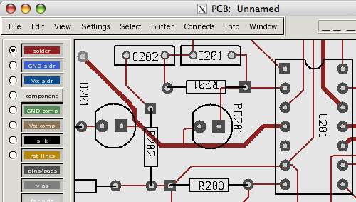

Ja és az egyre kevesebb felvillanó LED : az első felvett nézeten a kép közepefele látszik néhány hengeres test szerintem ellenállások.

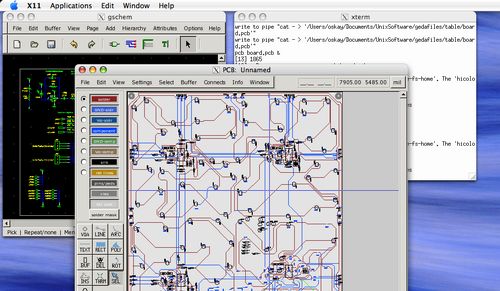

Nem tudtam volna leírni ilyen szépen. 1ébként itt van az első prototipus leírása nagyjábó, de rajta van egy próbapanelos kép, alkatrész és nyák oldalról, én elkezdtem felrajzolni a kapcsolásirajzot de agyvérzést kaptam , az uj verzió abban külömbözik hogy egy IR led fototranzisztor páros az érzékelő. Na ennyit tudtam összekaparni

Bővebben: Link Sorry meg itt van egy kép részlet az eredeti kapcsolásból sajnan az oldalon valszínü direkt nincs fent a teljes Vagyis csak nagyon xar minőségben
