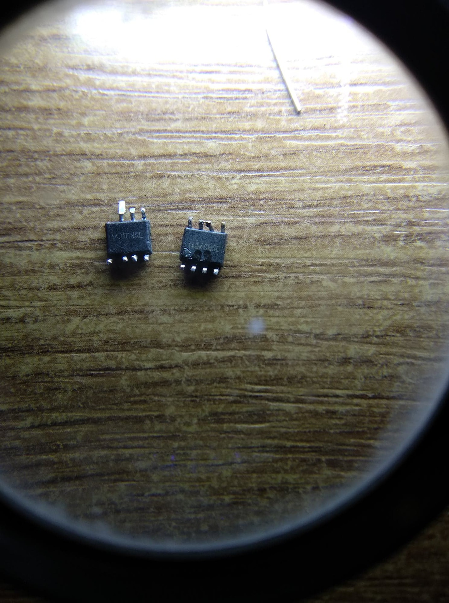

LED-es fényfűzér "meghalt". Kérdésem a következő: Kínai piacon tömkelegével lehet ilyen LED-es kütyüket venni. A képen látható IC beazonosítására kérnék segítséget, illetve, hogy a táplálása mekkora lehet (szerintem 5V körüli) Amit lehet tudni: panelon ez a felirat szerepel: W8743 YJC-KLED18 Előre is köszönöm!
Tudtommal ez egy MCS51 magú nagysebességű uC. A tápfesz 5V.
Szóval leszedtem másik 2 panelről is, azon az egyiken 1421CN5E a másikon 1424CN5E felirat volt az alján ...
![]() A hozzászólás módosítva: Dec 5, 2019
Az szerintem gyártási kód (pl. 2014 21. hete), sokszor lecsiszolják a típust.
minden kódot én sem tudhatok, viszont kínai oldalon létezik 8743 tip. MSC51-es uC. Csak hát ugye kicsit nehéz eligazodni, különben is a SW a lényeg, nem az IC. Az STC sorozatból pl. ki sem lehet olvasni a programot.
