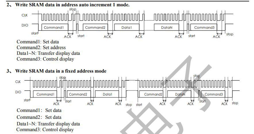

(#) sonajkniz hozzászólása Dec 19, 2019 /
Tudna valaki segíteni?
Vettem két eszközt. Egy ilyet, és egy ilyet.
Mindkettőnek jó terjengős adatlapja van, valamint a net tele van arduino példaprogramokkal és könyvtárakkal ezen eszközökhöz.
A gond csak az, hogy én PIC-et programozok és ráadásul assemblyben.
Azaz szükségem lenne arra az információra, hogy ezen eszközök milyen parancsokat kérnek, milyen formában kérnek és adnak adatokat, meg egyáltalán milyen sebességű a kommunikációjuk.
Sajna az adatlapokat olyanok számára készítették, akik vagy látnokok, vagy csak arduinoval foglalkoznak.
Egy olyan szintű adatlapra, leírásra lenne szükségem, mint a DS18B20-as hőmérséklet szenzoré.

Pedig ezekből az adatlapokból kell dolgoznod, és szerintem minden benne van.
Az elsőnek a TM1637 a vezérlő IC-je egyedi protokollal, ami az I2C-hez hasonló, de eltér attól. Az adatlap szerint max. 500kHz lehet a kommunikáció órajele. A másiknak az APDS-9960 a lelke, a szabványos I2C-t használja max. 400kHz-es órajellel (az adatlap feltételezi, hogy az I2C-t ismerjük).
Ha assemblyben dolgozunk, akkor mindent kézben tartunk, aminek vannak előnyei, de meg van az a hátránya, hogy az apró részleteket is nekünk kell kimazsolázni, ami bizony fárasztó és időigényes. A mai "instant" kultúrában nem annyira népszerű egy ilyen feladat. Hogy észszerű-e, azt neked kell eldöntened.

(#) sonajkniz hozzászólása Dec 20, 2019 /
Nem értem, mi köze a kérdésemnek az I2C-hez.
Parancsokra vár az eszköz. Mindkettő. De hogy mik ezek a parancsok, az nincs benne egyik adatlapjában sem.
Pl. a DS18B20-nál le van írva, hogy előszőr ki kell adni neki a 0XEE parancsot, amire elvégzi a mérést. Meg kell várni, míg végez, majd el kell küldeni a 0XAA parancsot, hogy kiadja az adatokat.
Itt is kell valami parancs, hogy épp a fényerőt akarom-e állítani, vagy a gombokat kérdezem le, vagy épp valamelyik karaktert módosítom. Ezeket nem találom sehol

(#) Pali79 válasza sonajkniz hozzászólására (») Dec 20, 2019 /
Pedig a HEsore oldalán lévő adatlapban, legalábbis a LED kijelzőjében benne van, a 4. oldalon kezdődik és nagyjából úgy van leírva mint a 2×16-os LCD kijelzőnél. Pl. az írás parancsa a7. bit 0, a 6. 1, 5-től 2-ig mindegy, az 1 és 0 bit 0. Ez az írás parancsa. Az olvasás ugyan ez csak az 1. bit 1.
A fényerő, gondolom a PWM kitöltésével állítható ennek a parancsa az 5. oldalon lévő táblázatban van: b'1000000' 1/16 kitöltés, b'1000001' 2/16 kitöltés, stb.

(#) usane válasza sonajkniz hozzászólására (») Dec 20, 2019 /
Ezekben is le van írva, csak nem ilyen egyértelműen. Belenéztem mindkettőbe, a kijelző nem olyan vészes, a szenzor egy kicsit kacifántosabb, de abban is le van írva minden. Ha tudsz angolul akkor összerakható. Segítenék összerakni, de most rengeteg melóm van. Ha nem olyan sürgős hétvégén összejöhet, ha addig nem bogozod ki.

(#) sonajkniz hozzászólása Jan 1, 2020 /
Először is boldog új évet mindenkinek.
Számomra megjött 2020 első sikerélménye. Sikerült működésre bírnom ezt a kijelzőt.
Csak szoftveres kommunikációval jött össze, mert elég ravasz a protokolja.
Auto increment módban használom, de a mellékelt ábra hibás. Viszont a "fixed address" ábra jó.
Az szerint küldve az adatokat szépen működik.
Köszönöm mindenkinek a segítséget!
