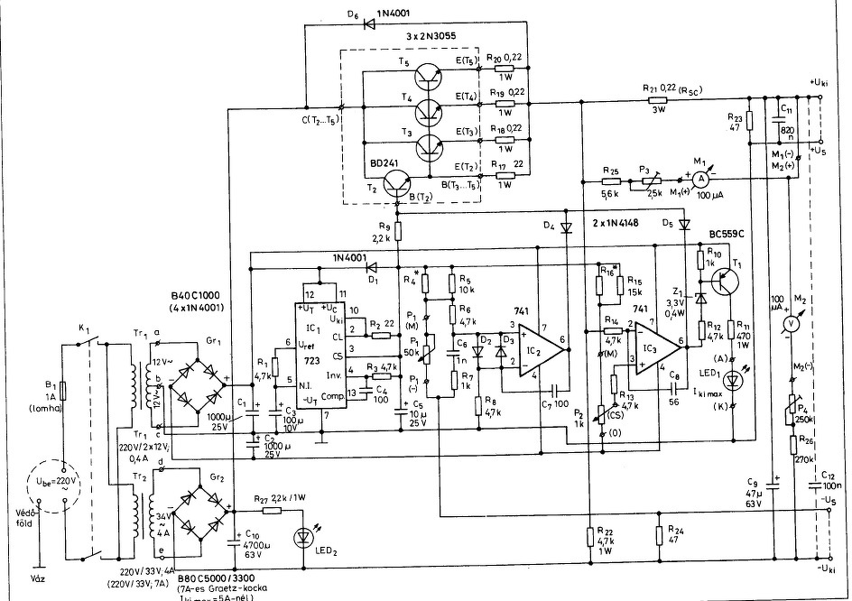

(#) pisti89 hozzászólása Dec 29, 2019 /
Rádiótechnika 1994/11-12 havi számában megjelent verziót tervezem megépíteni (lévén, hogy félkész NYÁK-ot örököltem, meg alkatrészcsomagot is hozzá)
Ha van esetleg valakinek tapasztalata erről a kapcsolásról, az kérem jelezze.
(gyerekbetegség, javasolt módosítás...stb)
Kettős labortáp lesz belőle (leltem is itthon egy 450W 2x37V-os trafót hozzá)

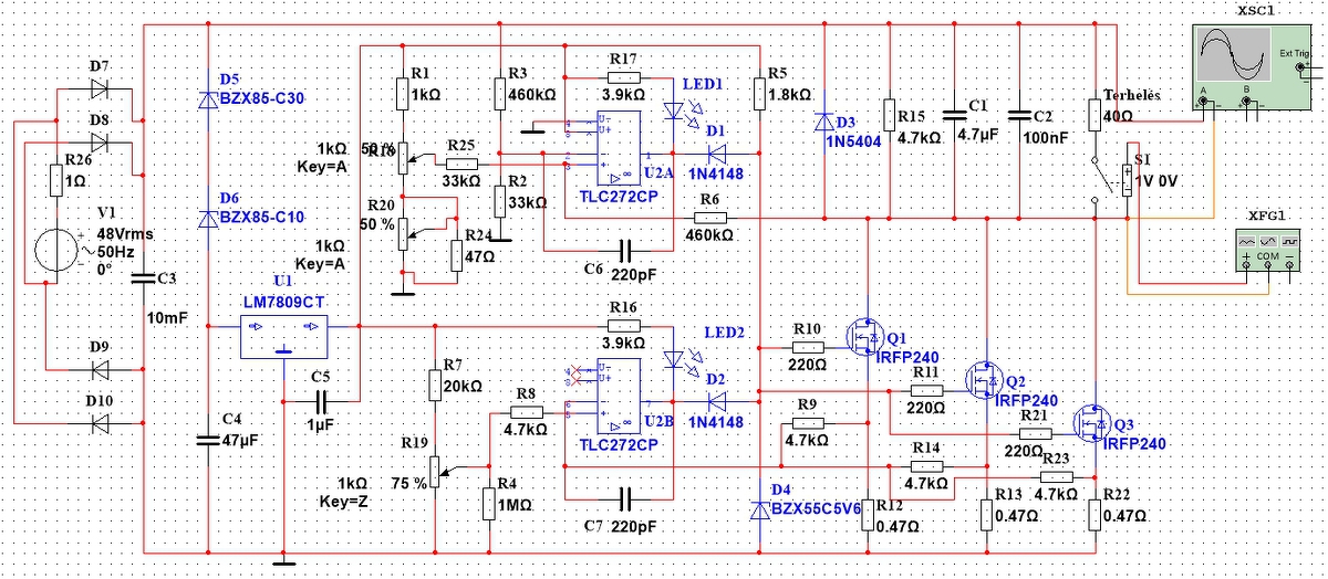

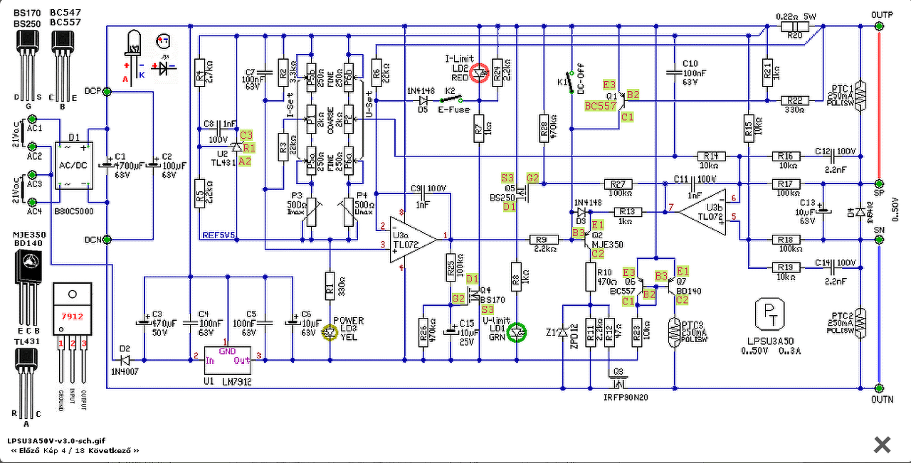

(#) pisti89 válasza Alkotó hozzászólására (») Dec 29, 2019 /
Köszönöm
Ötletvadászat céljából elkezdtem nézegetni a topic képeit és pont most jutottam el az általad belinkelt verzióig
Megtetszett az LM324-es verzió is, de még csak gyenge felbontásban akadtam rá (v2.7.1), láttam arra is volt kiegészítés, hogy 50V-ot bírja.
Leltem egy ideálisabb trafót, amit nem féltek erre a célra.
600W 4x24V (független kimenetek), így 24V alatt elég lenne 1 szekunder és nem kellene annyit fűteni (ehhez még keresek egy előválasztó kapcsolást)
48V-ot trafó felől elbírna még a kapcsolás, vagy mit kellene hozzá módosítanom rajta?
24/48 átkapcsolás kicsit bonyolítaná a dolgot, te mit javasolsz.
Hűtőborda nem gond, 200W-os fűtőbordáim vannak (kapcsolószekrényben volt fűtőtestnek használva, de ellenállások kimentek benne, így megkaptam melóhelyről ajándékba 4db-ot)
(#) elektroncso válasza pisti89 hozzászólására (») Dec 29, 2019 /
Én a LM324-es 2.7.4 verzió kicsit módosított változatát építgetem éppen, egy működő próbapanel már készen van, az eredmények tetszenek, most a végleges elkészítés folyik.

(#) CIROKL válasza pisti89 hozzászólására (») Dec 29, 2019 / 1
Simán megy 50 volt de még többet is tud nálam 60volt 5A megy sok éve

(#) pisti89 válasza Alkotó hozzászólására (») Dec 29, 2019 1 /
v1.4.2
Alul megjegyzésben D11,D12 (DC OFF IC2 átbillenését gátolja)
Én sehol se leltem, rajzon Z2,Z3 zénert van ami ezt látná el, itt csak az feliratozás hibás vagy én vagyok nagyon fáradt?

(#) Alkotó válasza pisti89 hozzászólására (») Dec 29, 2019 / 1
Igazad van. A zénerekre utal a szöveg. Csak azok eredetileg a diódák közé sorolódtak automatikusan, aztán később gyalog "zéneresítettem" őket, de nem voltam ebben elég következetes.
