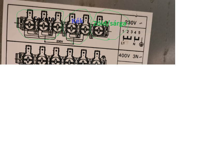

Hello .
A képen látható főzőlap bekötése érdekelne 230v ra. A mellékelt képen bejelölt részbe érdekelne hogy kell e valamilyen áthidalást készíteni ? A régebbi főzőlapon volt áthidalás . köszönöm a válaszokat előre is .
az 1 2 3 pontokat kell áthidalni. Ahogy az ábrán látni is.
