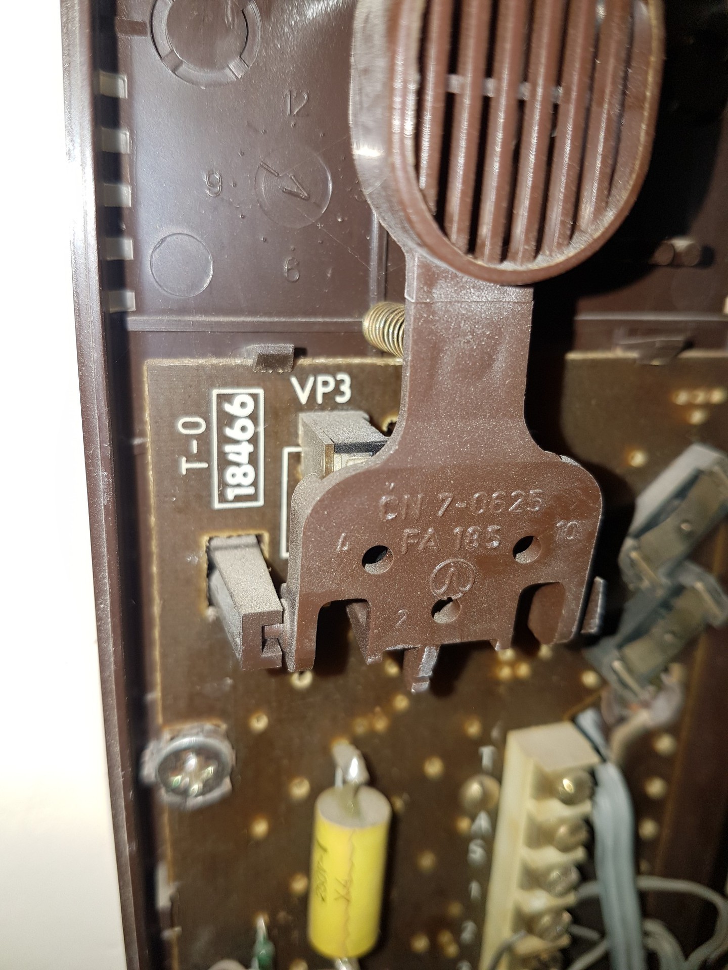

(#) paro hozzászólása Márc 6, 2020 /
A csatolt kaputelefonhoz tudna valaki lakáskészüléket mondani? Sehol nem találok olyat mint a régi volt.
Köszönöm szépen
(#) granpa válasza paro hozzászólására (») Márc 7, 2020 /
Szerintem nekem van 1-2. Jövő hét végére felhozom, ha érdekel.
(#) mormogipapa válasza paro hozzászólására (») Márc 7, 2020 /
A régi kinézetű kagylókat már nem gyártják ha csak nincs valakinek elfekvőbe esélytelen. Ezek vannak:
http://e-kontakt.hu/MKT_kaputelefon_LC
(#) paro hozzászólása Márc 8, 2020 /
Köszönöm. Ezek jók hozzá? A lényeg hogy működjön. A Tesla kültéri 1+1es (?) @granpa rendben, érdekel!
(#) granpa válasza paro hozzászólására (») Márc 8, 2020 /
Nem tudom a típusát, van háromféle, kiválasztod a jót.
