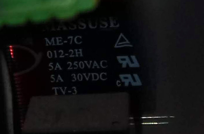

Az lenne a kérdésem hogy ki szeretnék cserélni egy relét egy erősítőben. Az erősítőben lévő eredeti relé[20190610_111117.jpg] Amit találtam(egy s betűvel több):itt a kérdes az hogy megvehetem e működni fog e? a válaszokat előre is köszönöm!
Miért nekem kell láthatóvá tennem a képet? Nem igaz, hogy látod...
Ha a mechanikai méretei ugyanazok (beültethető) akkor egyszerű lesz a csere. A típusszám megegyezik.
