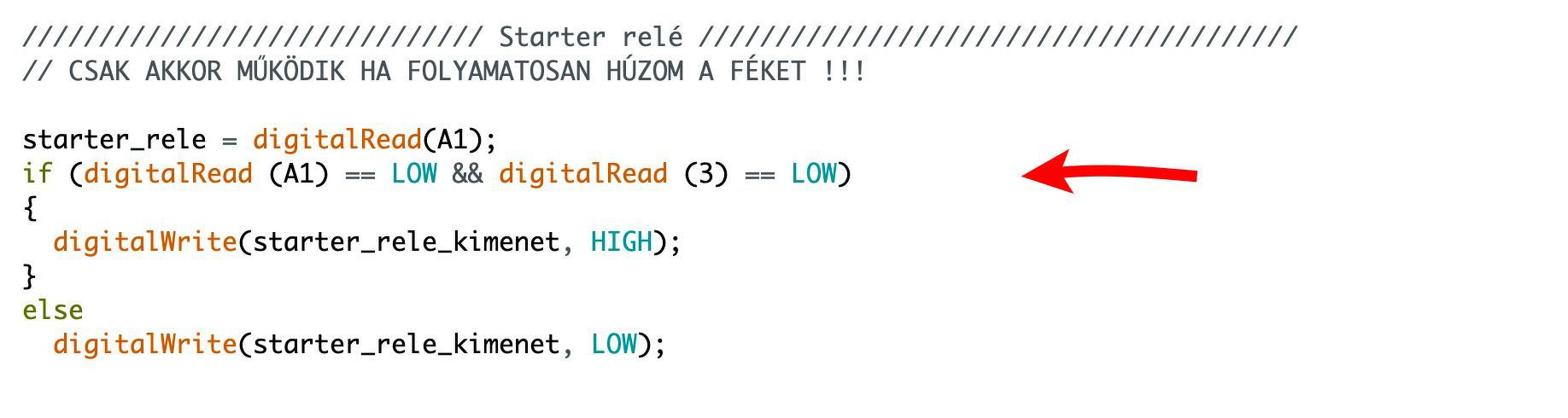

(#) atiotezer hozzászólása Márc 6, 2020 /
Harmadik feltételnek azt szeretném, hogy csak akkor teljesüljön, ha még pluszban a 6-os kimenet aktív.
(nyomógombot (bemenet) feltételeket betudok illeszteni, az működik, de nem tudok rájönni, hogyan függjön a kimenettől is.)
A 6-os kimenet egy relét kapcsol csak. (on-off)
Előre is köszönöm.

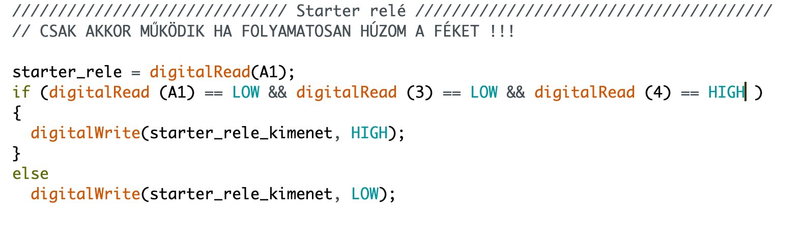

(#) KoblogPerGyok válasza atiotezer hozzászólására (») Márc 6, 2020 /
A kimentet állítod valahol máshol? Egyszerűen az adott if (pin ==High)
De azt is csinálhatod, hogy egy boolean változót veszel fel, ami mikor ezt a pint állítod high-ra akkor true, ha low akkor false. Ha interrupt függvények hozzányúlnak ehhez a változóhoz akkor Volatile valami bollean- kell a setupban.
Urána meg még egy && valami==True, (vagy ami neked kell && valami==False, neked kell eldönteni.
Vagy && Pin_neve==High
kell a linkelt feltételbe.
A hozzászólás módosítva: Márc 6, 2020

(#) atiotezer válasza KoblogPerGyok hozzászólására (») Márc 6, 2020 / 1
Szia.
Sikerült megcsinálni, köszönöm a segítséget.

(#) KoblogPerGyok válasza atiotezer hozzászólására (») Márc 6, 2020 / 1
Addig nézegettem a DigitalRead() függvényt amíg meg nem oldottad. Ez a legegyszerűbb megoldás. Sokan gondolkodnak rajta, hogyan lehet egy kimenetet olvasni, hát így. Ilyen könnyen.
