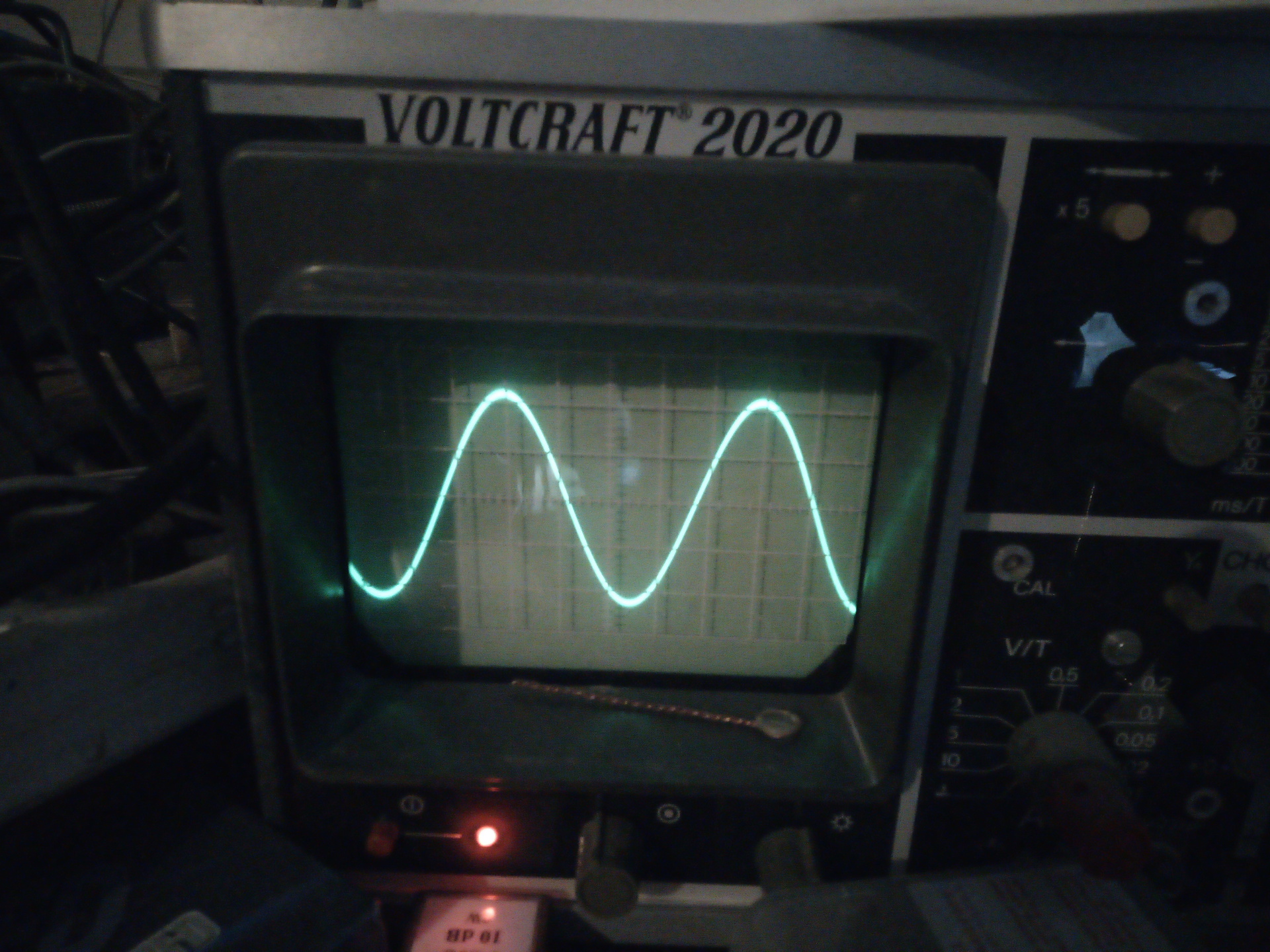

Egy próbálkozást még lehet hogy teszek ez ügyben. Nagyméretű tekercs nem fér bele, és a kütyü méreteit sem szeretném növelni. Kompakt fénycsőből kitermelt vassal csinálok egy fojtót, meg a táp átvezetéshez is forrasztok be SMD kerámia kondit, hátha segít.
Most gondolkozom, hogy nem ártana megnézni az oszcillátorból jövő jelet, mert lehet hogy az hibátlan és az erősítő fokozat nem szereti a kapcsolóüzemű tápot. Az a rész meg stabilizátor nélkül kapja a tápot, mint az eredeti kapcsolásban. Végső megoldásban marad telepes üzemű, vagy kipróbálom "hagyományos" tápról.
Milyen jellegű az eltérés az akkus táp, és hálózati között?! ha tudsz adni pontosabb leírást, és/vagy szkópábrát, talán többet tudunk mondani, lehetséges okként...
Ne gondolkozz nagyméretű tekercsben... egy csokihoz hasonló bőven elég. Szerintem egy 15...22 mm-es vidáman elfér.
Idézet: „Az a rész meg stabilizátor nélkül kapja a tápot,” Szerintem ez a gond. Ahogy nézem a rajzot az erősítő tápja stabilizálva van egy kondenzátorral,de ami előtt nincs ellenállás, így nem tud jó lenni a szűrés. Egy kapcsolóüzemű táp kimenete sok zavart tartalmazhat. A hozzászólás módosítva: Márc 17, 2020
Szóval, kapcsolóüzemű tápról ilyen jelet produkál. A "furcsa alakú" jel frekvenciája 5kHz környéke. Az időalapot széthúzva, megjelenik a 15MHz körüli szinusz jel is.
Itt egy rövidke videó. Akkumulátorról szép szinusz a kimenet. Ma még annyit módosítottam, hogy az erősítőben lévő két tranzisztor bázis ellenállásait nagyobbakra (33k ohm) cseréltem, mert a kollektorokon 2,3 és 2,5V-ot mértem. most közelebb vannak a fél tápfeszhez (5V körül). Így a két 120 ohm-os nem melegszik annyira, a kimeneten nem változott semmi. A hozzászólás módosítva: Márc 17, 2020
Tégy egy 8-9V os stabkockát a 9V-os ágba is, és 12V-os táppal tápláld! Így jó eséllyel megnyugszik...
Biztos lehetsz benne, hogy zajos a tápod most, akkor is, ha nem látod a szkópon(ami érdekes, lévén kommersz kapcs. üzemű tápokat azért annyira jól nem szokás szűrni, hogy szkópon ne látszana).
