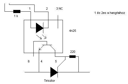

van egy 12v-os stroboszkópom ami tökéletesen müködik 12voltról
de én olyat szeretnék hogy a hifi zenéjék ritmusára müködjön

(#) Georgee válasza ampervadász90 hozzászólására (») Jún 5, 2008 /
A tirisztort egy opto csatin keresztül bekötöd a hangfal csatlakozóba röviden ennyi de amugy van már ilyen téma

(#) Georgee válasza ampervadász90 hozzászólására (») Jún 6, 2008 / 4
Akadt egy kis szabad időm, csináltam egy kapcsit valahogy igy kell , Vagyis az enyém igy van szóval ha ügyes vagy és összehozod akkor működik , bár kicsit össze vissza fog villogni de egy hangváltó megoldja szerintem, és akkor a megfelelő helyre kötöd (mély, közép, magas)

(#) Georgee válasza ampervadász90 hozzászólására (») Jún 7, 2008 /
A stroboszkópban villanócső van, azaz nincs benne izzószál, hanem általában xenon gázzal van megtöltve, persze ez alapból nem vezetőképes gáz kivéve ha nagyfeszültséget kap igy vezetőképessé vállik. A kisüléshez kell egy kondi ami tárolja a szükséges energiát (kb 3-400 volt), majd egy másik kondi ami a gyujtáshoz szükséges feszültséget biztosítja az utóbbi körülbelül 3kV, szóval ha csak simán rákötöd a csövet akkor semmi nem történik. Azért irtam hogy a tirisztorral kell játszani, mert az zárja a gyujtókört. Ha ugy kötöd be ahogy a kapcsin is van akkor nem a beépített időzítő adja a tirisztornak a jelet, hanem a zene csúcsai.
