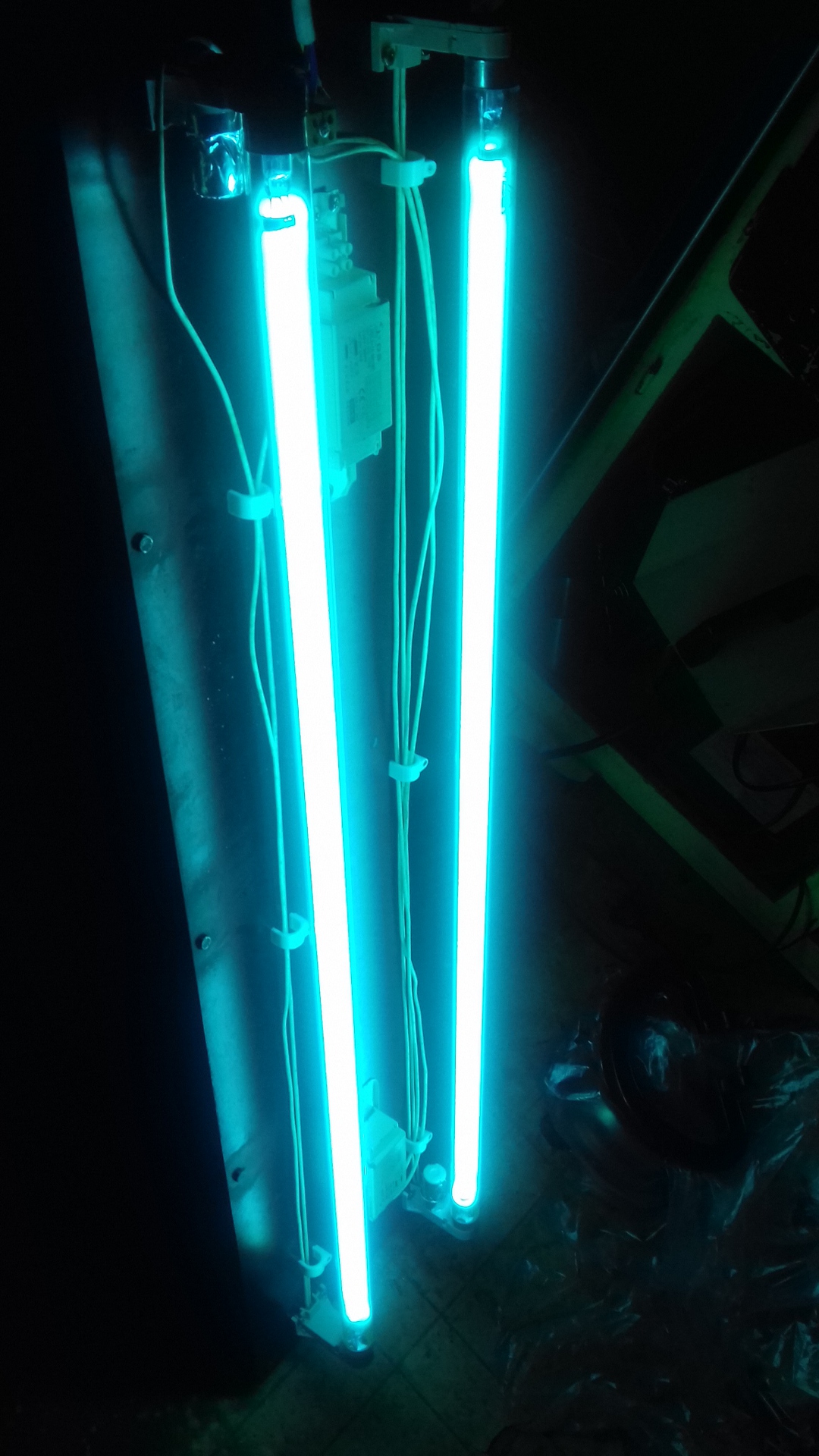

Elkészűlt a 2 x 30 W-os Germicid csőves fertőtlenitőnk . A kezelt helység teljesen szagmentes lesz . Ablaknyitás előtt erős ózonszag van , amit egy órás szellőztetéssel kompenzálok . Itt nem a levegő fertőtlenítése a lényeg , de erről lehet olvasni a neten .

Ha kezelés előtt szellőztetsz és utána egy félóráig senki nem megy be a szobába semmi baj nem lesz az ózonnal mert magától elbomlik (és bomlása közben még tovább fertőtleníti a szobát ) Tiszta oxigén molekula (O2 és szabad oxigén atom keletkezik ami oxidálja a vírusokat gombákat és amit talál)

Fél óra várakozás alatt sem bomlott el az ózon. Valószínűleg nagy dózis keletkezett . Viszont a lakás most illatra , olyan , mint a Kékestető hóesésben .

A jelenlegi csőveim szabadon eregetik az UVC sugárzást .

Egy kicsivel kevesebb világítás és kicsivel több várakozás.Meg kell találni az egyensúlyt ...
