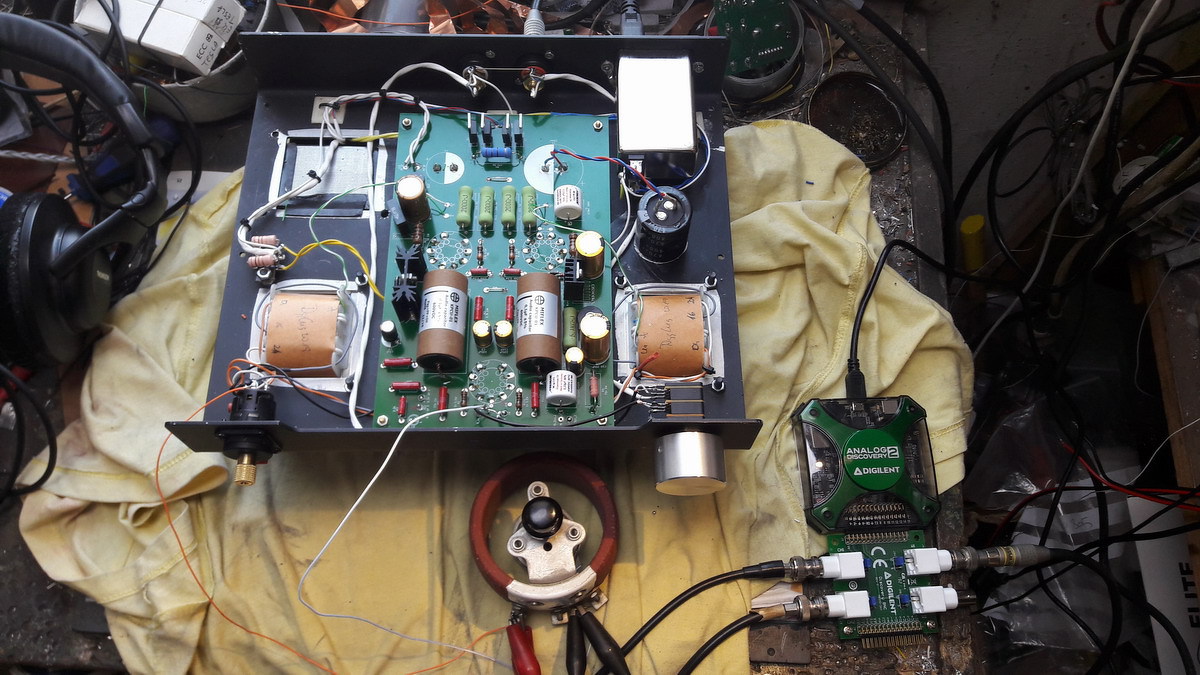

A méréseket az új számítógépes mérőállomásommal készítettem. Én meg merem ezt is mutatni, bár itt éppen egy szerény felépítésű EL84 SE erősítőt mérek vele. Az a nagy kerek barna a műterhelés. A mérőszerkezet jobb oldalt látszik. A két inputja, és egy outputja van becstlakoztatva éppen. Ez utóbbin programból állítható programozható függvénygenerátor, az inputok meg szintén programból állítható mérőbemenetek. Ezzel az összeállítással gyakorlatilag mindent tudok mérni az erősítőkön, transzformátorokon. Nem volt olcsó, de ugye most nem kell KATA-t fizetni. Minden roszban van valami jó.
Ez kimeríti a rágalmazás fogalmát, de mindegy. Foglalkozzunk értelmes emberek érdeklődési körével a kimenőtrafók tekerésével. Szóval a bemutatott mérőállomás szkópot is tartalmaz, ha minden igaz 30MHz-ig. Így egy-két kattintás, és máris vizsgálható egy kimenő, jelesül ennek a 6LGC csőhöz tekert transzformátor négyszögjel átvitele. Ez egy egyszerű mérés, bárki eltudja végezni ha akarja. Persze akinek nincs egy szkópja, vagy nincs egy trafója, vagy négyszögjel generátora, akkor a mérést nem lehet elvégezni.
Szerintem 1kHz tetőesése alacsonyabb frekin átviteli problémára utal, vagy méréskor nem DC állásban mértél. Ez a 100Hz-en is látszik.
Tegyél már be egy képet a 10Hz, 20kHz, és 50kHz-ról. Én az enyémről tettem be a csövesen és nem is szégyenkeztem miatta.
10Hz-en nem, csak 20Hz-en mértem és 20kHz is ..
