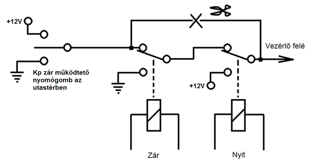

Segítséget szeretnék kérni egy univerzális központizár(SMP V09) bekötéséhez. Az autóban(Seat Cordoba 2000évjárat)működik kulccsal a gyári központi zár,ezt szeretném vezérelni távirányítóval. A bal első ajtókárpitban lévő kapcsolóra szeretném rákötni,ami egy szálon testre zár,pozitívra nyit. A kérdésem a következő: Ha elvágom ezt a szálat és egyik irányban +adok a com szálon keresztül(univerzális vezérlő) a másik írányba minuszt a com szálon keresztül akkor működhet? Vagy tönkre teszek mindent? A segítséget előre is köszönöm!
Ha így van, akkor át kell engedni mindkét relé NC->COM érintkezőin és a maradék NO lábakra kell a +12V és a test. Így nem lesz zárlat, mint a levegős záraknál.
Köszönöm a választ!
Esetleg valami megoldást tudsz még ezen kívül a bekötésre kapcsolón keresztül? Van valami standard megoldás?

A Seat zárja tud SAFE zarást? Mert az a belső kapcsolóról szándékosan nem működik. A Cordoba a Polo részeit használja? Mert akkor meg lehet próbálni a zárhoz menő kötegnél 1 vezetéken testre nyit,120-180 ohm zár. Üdv
A Seat nem tudja a safe zárást. Próbáltam az 5vezetékes motorról ami a zárhoz megy köteg ott egy folyamatos plusz van van ugye a motor 2vezetéke meg 2aminek ha testet adok külön külön akkor sem zár vagy nyit ha pluszt adok akkor sem csinál semmit.Ezért próbálkoztam a kapcsolónál a kárpitban.Köszönöm a segítséget!Valami ötlet esetleg? Idézet: Szerintem kár tovább bonyolítani.„Esetleg valami megoldást tudsz még ezen kívül a bekötésre kapcsolón keresztül?” Az ajtókapcsoló az a kárpitban levő, amit mondtál az 1 vezetékkel. A hozzászólás módosítva: Ápr 30, 2020

Akkor ha jól értem az univerzális vezérlő 2NC vezetékére mínusz, A 2NO vezetékére plusz így az egyik COM szálon mínusz a másikon plusz jel lesz? Bocsánat a tudatlanságomért!
Neeemm....
Meg kell szakítani a nyomógombtól jövő szálat, ezt jelzi az olló. A kapcsoló felőli szál megy a záráskor aktív relé NC-jére, ennek a COM-ja megy a nyitáskor aktív NC-jére, ennek a COM-ja megy az elvágott vezeték vezérlő felőli végére. Ez így a két alapból zárt érintkezőn keresztül ugyanaz, mint volt, úgy működik ahogy eddig. A záráskor aktív relé NO-jére megy a test, a nyitó NC-jére a +12V. Így záráskor megszakad az eredeti vonal és a vezérlő felé test impuzlus megy, nyitásnál ugyanez, csak +12V-al. Azt írtad, így működik. A hozzászólás módosítva: Ápr 30, 2020
Köszönöm így már érthetőbb,de azért biztosra megyek nézd meg légyszíves a képet.
Elvileg így? Egyet nem értek egy vezeték kimarad a nyitó relé NO vezetéke! Vagy még mindig nem értem!
Nem marad ki, az a +12V. Nem jó helyre rajzoltad.

Kipróbáltam működik!
Nagyon szépen köszönöm az alapos és részletes hozzászólásokat,segítséget! Inhouse nélküled nem ment volna köszönöm!
