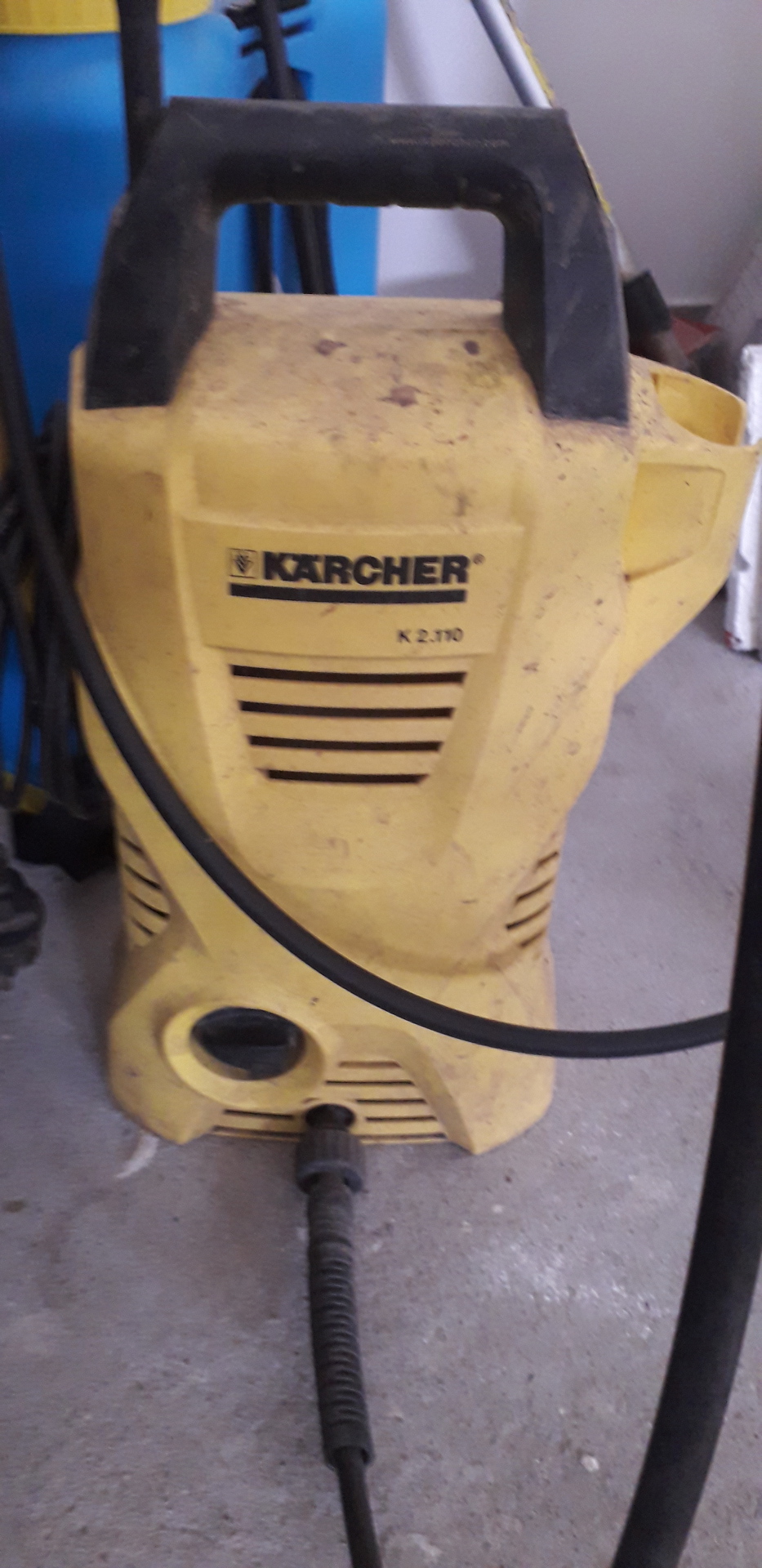

(#) witi válasza mj620 hozzászólására (») Aug 17, 2019 / 1
Kellene egy kép a gépről, vagy pontosabb típusjelölés...Ha EZ az, akkor ebben csak nyomáskapcsoló van, meg a mosószer adagoló.Mit értesz pulzálás alatt? Húzod a ravaszt, és ki-be kapcsol a gép vagy nem egyenletes a szállítás?Ha az első akkor már leírtam ITT (amit ronin 75 kolléga plagizált ), a második esetben valamelyik nyomószelep nem zár le a három közül.Ha ez van akkor gáz, mert a szelepek a lehegesztett hengerfejben vannak: ITT 4-es alkatrész.
Majdnem lemaradt: ebben nincs nyomástartó szelep.
A hozzászólás módosítva: Aug 17, 2019
(#) mj620 válasza witi hozzászólására (») Aug 17, 2019 /
Szia.
A tipusa a gépnek 2.110 .
Igen ,ki be kapcsol!
Linkelelek egy videót ,valami olyasmi mint annak az elején amit csinál!
https://youtu.be/VWPHQNRkT3A
(#) mj620 válasza mj620 hozzászólására (») Aug 17, 2019 /
Vízkőoldóba nem tettem bele mert szerintem nem vízköves,átlátok rajta simán!
Pedig egy próbát megérne...először én sem akartam elhinni.Nem az a lényeg hogy átláss rajta, hanem hogy meglegyen a gyári keresztmetszet.Mivel a vízkő beszűkíti a pisztoly végét, a rendszerben a nyomás növekedése pont eléri a kikapcsolási értéket,ezért lekapcsol.Itt a géped robbantott ábrája is, ha rákattintasz:"Select an exploded diagram for your pressure washer"
Ezen sincs nyomástartó szelep, csak nyomáskapcsoló...
Épp szét akartam már szedni ,de mondom előtte le próbálom megint,és jó
Előtte az eresztő slagot megszögeltem" meg a pisztoly végén lévő fúvókát ki akartam tekerni de nem jött. Valószinű az volt dzsuvás mert a slag eresztett régebben is. Köszönöm a segítséget !

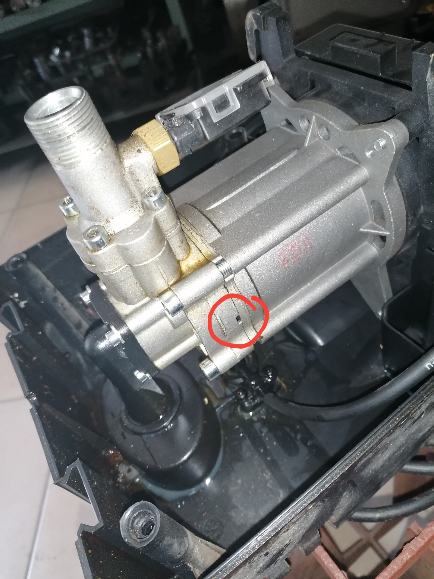

(#) laacika hozzászólása Aug 8, 2020 /
Nem épp aktiv ez a fórum de beírok hátha.
Elkezdett folyni az olaj a Bosch magasnyomásúmból,ez aztbjelenti hogy hamarosan kuka?
Vagy lehetséges hogy egy tömítéscsere megoldja ha szétszedem?
A hozzászólás módosítva: Aug 8, 2020

(#) laacika válasza Massawa hozzászólására (») Aug 9, 2020 /
Szia.
Köszönöm,nekem Bosch van.
Teszek fel egy képet,egyenlőre csak a birkolatot szedtem le mert nem tudom hogy hogyan tovább.
Kis nyilásokat látok,szerintem ott nyomta az olajat.
Véleményem szerint ha tovább szedem akkor belül biztos lesz tömítés vagy szimering ahol kinyomhatta az olajat,és ezeken a nyilásokon ki tudta verni az olajat.
(#) Massawa válasza laacika hozzászólására (») Aug 9, 2020 /
Igen abban a kamrában van a bütykös tengely és ott az olaj. Nem ismerem annyira a Boscht de valoszinü, hogy ott van a motor meg a pumpa között egy szivattyu. Lehet, hoyg a tömitéśment tönkre. Mást innen nehéz mondani.
Esetleg ellenörizd a négy csavart nem lazultak-e meg. Annak a nyilásnak nem tudom mi a funkcioja ( lehet, hogy egy csavarhuzoval ott lehet szét fesziteni a motort a pumpátol). Az olaj egészen biztosan zárt térben van, azaz nincs olyan hely ahol kijöhet.

(#) laacika válasza Massawa hozzászólására (») Aug 21, 2020 /
Hát sajnos ennek is ez lett a sorsa,hiába raktam össze új O gyűrűvel meg szimeringekkel,az olaj folyás megszünt viszont a nyomás kb az 1/3-a lett,még 2x szétszedtem és ugyan az.
Kuka.
Egyébként számoltam és kb 20 óra üzemidő volt benne.
