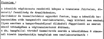

(#) GARFIELD13 válasza etilalkohol hozzászólására (») Okt 7, 2019 / 1
A PC-nek csak a magnó bement OK. (Szerezz hozzá rendes kábelt /DIN - Jack/, ne a csatlakozót faragd át) A másik, a lemezjátszó bemenet nem alkalmas a fogadására.
A 104 MHz fentebb tornázásához egy rendesen felszerelt szerelő kellene, mert házilagosan rádiót hangolni azt szerintem nem igazán lehet.
Viszont ha hozzáértő kezébe kerül, akkor célszerűbb a széthúzott sávot (OIRT +CCIR) visszaalakítani az eredeti csak CCIR-re.
Mellékelek még egy képet a szerviz doksi megfogadni érdemes figyelmeztetéséről. Valamint jelzem, hogy a "hűtőborda" rács eléggé jelképes méretű, így a hajtását is csak ésszel.
Jó zenehallgatást.
