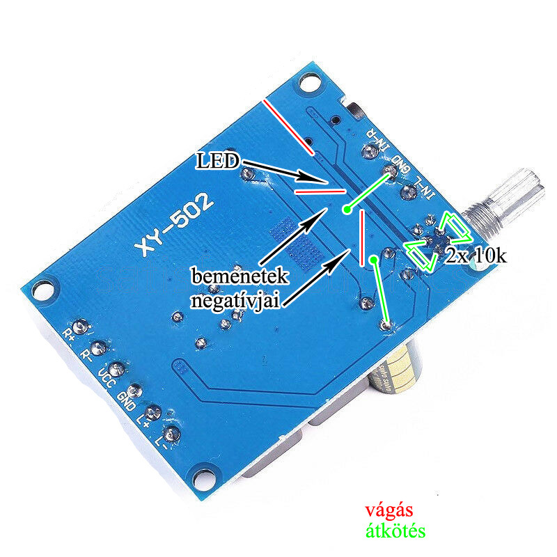

Köszönöm, hogy foglalkozol vele.
Következőt csináltam. A jelbemenetek leválasztását NYÁK átvágásokkal oldottam meg, illetve átkötésekkel.
Így most kaphat normálisan tápot, a földhurok zaj lényegében nulla.
Az alapzaja értelemszerűen annál kisebb, minél közelebb van a nullához a + jelbemenet. Te a bemenő impedanciát poti cserével csökkentetted, én a kapcsolós potit nem akartam kukázni. Beraktam egy-egy 10 kOhmos ellenállást a jelbemenet és az IC felé menő lába közé. A potmétert nem tekergetem, szóval nem gond az egyenetlenebb hangerő állítás.
5 Volt táp mellett az alapzaj normális hangerő mellett szintén olyan alacsony, hogy a hangkártya zaja, ha aktív, akkor az már hangosabb.
Csináltam egy rajzot, hátha jól jön valamikor.

(#) tothbela válasza LaciSupreme hozzászólására (») Szept 20, 2020 /
Szívesen.
Még az nem tiszta, hogy miért nagyobb a zaj nálad magasabb tápfeszről. Nekem 5V, 12V, 2V esetén semmi nem változik csak a kivezérelhetőség. De még ezt is megnézem még egyszer.

(#) LaciSupreme válasza tothbela hozzászólására (») Szept 20, 2020 /
Szabályozható, step down konverteres táppal néztem. Arra már nem emlékszem, hogy 12 Volt fölött tovább emelkedett-e az alapzaj. Ugye az erősítő bemenetén van egy soros polaritásvédő dióda, utána pufferek, ezek így elég jól le kellenének hogy vegyék a ripplét is. Vagyis nem hiszem, hogy a táp a ludas.
PC szintjén meg a PC táp 12 Volt ment az LM7805 ellen. Ez nyilván nem korrekt, de fülre hasonló eredményeket kaptam így is.
De az biztos, hogy nálam 5 Volton jóval alacsonyabb az alapzaj, az erősítés mértéke pedig nem változik. Nagy kivezérlésen nem néztem, nyilván ott kevés lenne az 5 Volt.

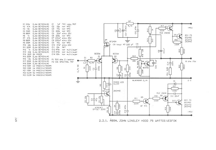

Lenne egy JLH 75 Wattos AB osztályú erősítő. Egy kérdés: Lehetséges-e valamilyen módon szimmetrikus jellel hajtani, vagy mindenképpen kell elé egy szimmetrikus-asszimetrikus átalakító?
Ha jól gondolom az elején van egy fázisfordító. Ami normál esetben a bemenet, oda kerülne a melegpont, a hidegpontot valahogy a fázisfordítót megkerülve lehetséges rákötni?
Lehet, hogy hülyeséget kérdezek, de megoldható-e valahogy?
Az alábbi képen van a kapcsolás, amiről szó van.

(#) reloop válasza kockusz hozzászólására (») Szept 24, 2020 / 1
Szia! Természetesen megoldható, a bemeneti diffrenciálerősítő támogatja ezt. Mi a jelforrásod? Annak kimeneti impedanciájához kell a módosításnak illeszkednie.

(#) reloop válasza kockusz hozzászólására (») Szept 24, 2020 / 2
A JLH erősítőt nem alakítanám át szimmetrikus bemenetűre. A DAC szimmetrikus kimenete híd kapcsolásnál hasznosítható, illetve ezt igényli több PWM céláramkör, gondoljunk csak a közkedvelt TPA3116-ra. Bővebben: Link

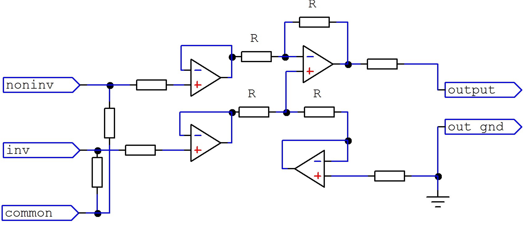

(#) tothbela válasza kockusz hozzászólására (») Szept 25, 2020 / 2
Ha a DAC ott van valahol az erősítő közelében, és nincs se brummogás, se kerregő zaj, akkor jó az aszimmetrikus csatlakoztatás. Ha valami nem kóser, akkor jöhet a szimmetrikus.
De nem csak annyi az hogy kivezetünk a végfokból egy invertáló pontot, hanem szigorúan szimmetrikussá alakítjuk. Addig rendben is van hogy a visszacsatoló hálózat GND-re menő tagját lekötjük a földről, és jelbemenetként kezeljük. De!
Igy az invertáló bemenet 680 Ohm bemeneti impedanciával rendelkezik, a nem invertáló pedig 220 kOhmmal. Ugye ez nem szimmetria. Ráadásul az alsó töréspontoknak is szigorúan együtt futónak kellene lennie, mert csak ebben az esetben biztosítható a minden frekvencián tökéletes szimmetria, ezért a csatoló kondenzátorokat is válogatni kellene, vagy jobb esetben DC csatolt megoldáshoz kell folyamodni. De tovább megyek.
Ha nincs az erősítő és a DAC között földhurokból származó zaj, akkor az aszimmetrikus megoldás is jó eredményt hoz, ha viszont van, akkor a hangsugárzó csatlakozó GND pontját is be kell venni a szimmetrizáló körbe, hiszen ez a pont lesz a referencia amihez meg kellene jelennie a kimeneten a jelnek.
További probléma forrása lehet, hogy a végfok invertáló bemenete nem maradhat szabadon, mert így a visszacsatolt erősítés 1-re csökken. A baj abból ered, hogy nem biztos hogy egységnyi erősítésnél is stabil marad az erősítő. Ha nem, akkor gerjedés léphet fel, ami szépen elfüstölteti a magas sugárzókat.
Ha mindenképpen szeretnél szimmetrikus bemenetet az erősítőre, akkor egy szimmetrikus/aszimmetrikus (úgynevezett audió balun) előerősítőt kell építeni. Viszont kérdéses, hogy az nem ront-e a hangon annyit, mint amennyit javul a szimmetrikus jelkezelés miatt.
Egy ilyet mutat a rajz is. Az "R" ellenállások egyformák legyenek, a többi értéke lényegében nem kritikus. Természetesen ez csak elvi rajz, a gyakorlatban még kell néhány kiegészítés.
