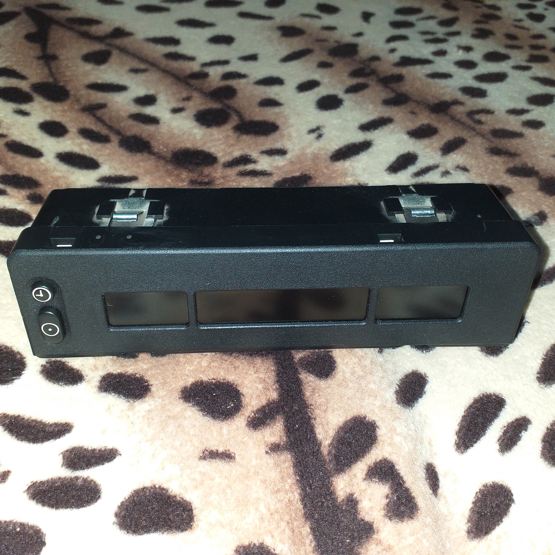

Sziaztok!
Van egy Opel Astra F típusú autóm. A gyári kijelzője Siemens 5WK7 442.
Az autóba beépítettem egy 12V-os fűtőelemet, amit majd AVR-el, vagy ARM-mal szeretnék vezérelni. Ez attól függ, melyik a legalkalmasabb a célomhoz. Ehhez lesz egy hőmérő is az autóban. A külső hőmérő nem jó, azt is ki akarom cserélni.
A kijelzőm háttérvilágítását kicserélem RGB LED-re. Tudom, hogy a háttér szín nem lehet kék, erre ügyelve szeretném a színét változtatni.
A lényeg, hogy a kijelzőm hőmérőjét szeretném rákötni a hőmérséklet vezérlőmre. A vezérlővel szeretném váltani a külső-belső hőmérséklet megjelenítést.
Eredetileg a kijelző szöveg kiírására is alkalmas. Az eredeti rádió az RDS kiírására használta, de a jelenlegi rádiónak nincs ilyen kimenete. Ez lenne a másik, amit szeretnék hasznosítani.
Szerintetek ezt hogyan tudnám megvalósítani? Egyáltalán hogy működnek a kijelző ezen részei?
(#) kissi válasza Elektromann hozzászólására (») Okt 19, 2020 /
I2C vezérlést használ, keress rá a neten !
(#) moltam válasza Elektromann hozzászólására (») Okt 19, 2020 /
Helo.
A rádió antenna erősítő kimenete kapcsolja be a szöveg kijelző módot. Pont ilyesmit csinálnék ha haladnék vele, stm32vel vezérelném, a hátuljába meg két ws2812 ledet forrasztottam. Sajnos nekem úgy tűnik hogy csak szoftveres i2c jöhet szóba, mert kell neki egy mrq jel is az sda/scl mellett.
