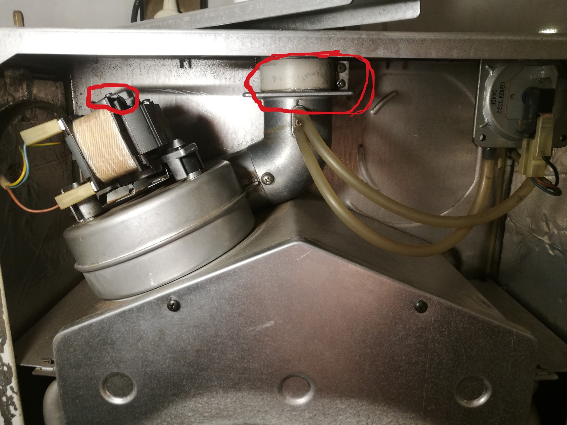

(#) M62-501 hozzászólása Nov 22, 2020 /
Sziasztok Baxi Nuevola 240 FI gázkazánom van...az 50 fokos hőmérsékletjelző led (alatta ventilátor szimbólummal) gyors villogással hibát jelez...néha...ez a 4. számú led jelez hibát ami léghuzat-hiány hibát jelent...ez gondolom azt jelenti, hogy az elszívó ventillátor valami miatt nem vagy nehézkesen indul be...nyekergős hang kíséretében...mint a vízcsapok amikor "sírnak", arra emlékeztet a hang. Aztán megszűnik...néha csinálja, néha nem. Mi a teendőm? Ventilátor motorhibája vagy érzékelő hiba? Mi a megoldás? Vagy ezt szakember csinálja majd inkább? A másik gondom...néha kattog s nem akar begyújtani...csak kattog...kapcsolgat...ha a csapvíz hőmérsékletét lejjebb vagy feljebb tekerem, abbahagyja...ezt is csak néha csinálja. De hibakódot akkor nem jelez csak a ventillátor nem indul be, az elszívózúgás csak elkezdődik felpörögni a ventillátor de nem indul el...ennél a hibánál csak a narancssárga led láng(égéskijelző, alsó sor jobb szélső led) jelzés villog kattanáskor...a 2 hiba nem egyszerre jelentkezik s csak néha, véletlenszerűen. De lehet, mégis összefügg mert ugyanaz a ventillátor? Köszönöm a segítséget előre is.

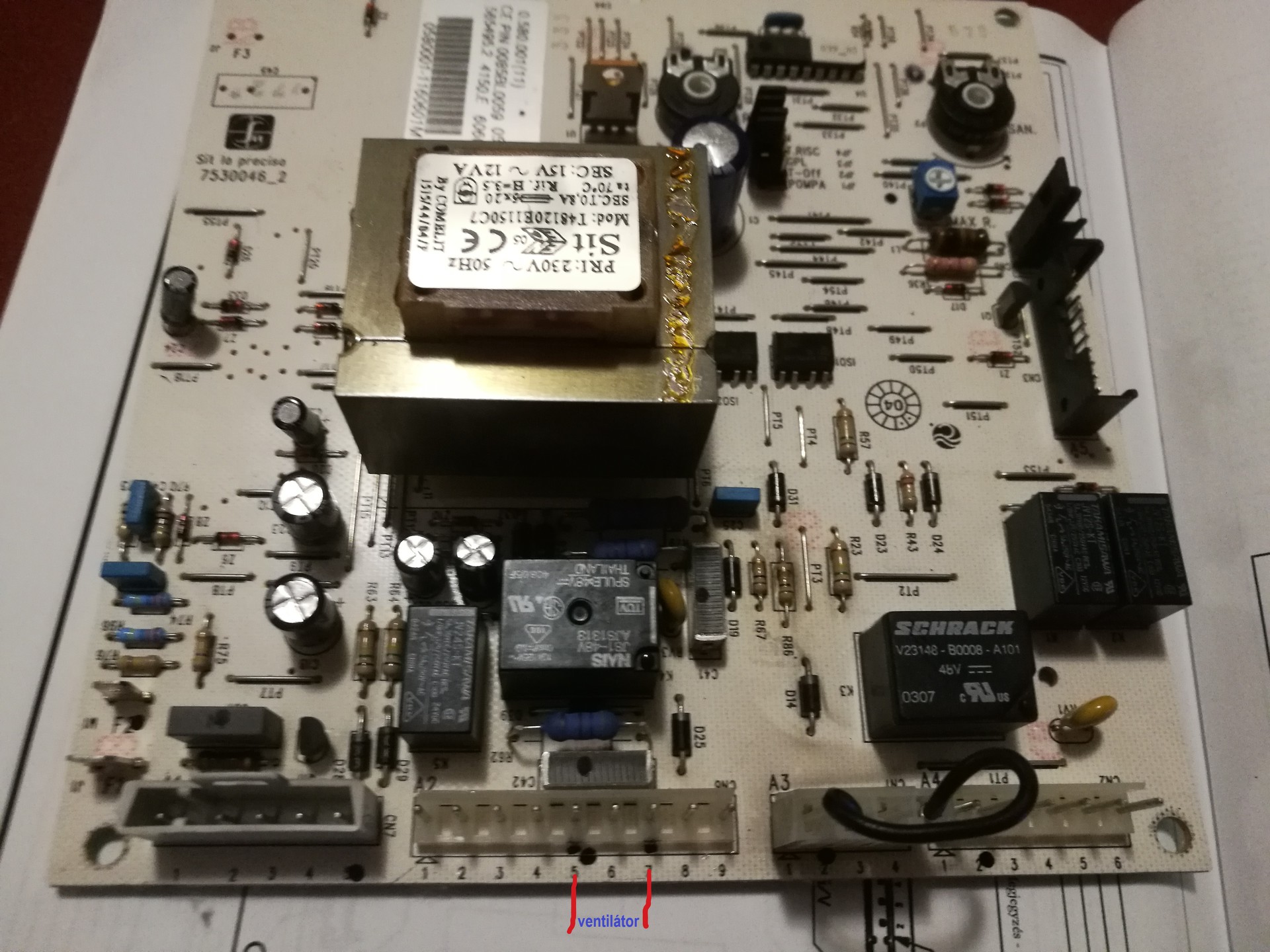

(#) Berci100 hozzászólása Nov 22, 2020 /
Sziasztok! A Westen Star 240 fi kombi készülékemen az 50 fokos led hibajelzés villog. Nem megy a ventilátor (a ventilátor jó azt teszteltem) közvetlen a vezérlőpanelről kapja (kapná ) az áramot, nem kapja. Van olyan elem, mikrokapcsoló, levegő termosztát stb a panelen kívül ami a ventilátor működését tiltja, vagy ezt vezérlőpanel meghibásodása okozza? A ventilátor motor a jelzett kapocsra csatlakozik.
(#) Berci100 válasza M62-501 hozzászólására (») Nov 22, 2020 / 1
Ha a te kazánod ventilátora is ilyen (a baxi meg a westen úgy tudom egyforma) a képen jelzett bilincs gondolom a rezgéstől (ez már erősebb, ezt nem rázza szét) eltört, aminek az lett a következménye, hogy a ventilátor motor felső tengelye (képen jelzett) szétrázkódott, szétesett, hozzá is rántotta az állőrészhez, azt gondoltam leégett mert rendesen büdös volt, de megúszta, sikerült a tengelyt visszatenni azóta működik, igaz most meg az a baja, hogy nem kap áramot a ventilátor
(#) VIM válasza Berci100 hozzászólására (») Nov 22, 2020 /
Szia! A "reset"-et megpróbáltad kieszközölni? Ha azzal sem indulna akkor a ventilátor csatlakozását lekövetve a panelen a hozzá tartozó relét kell megvizsgálni. Van amikor egy óvatos kocogtatás a bizonytalan érintkezőjű relét működésbe hozza és ki lehet szűrni, hogy melyiket kell majd kicserélni. Ezeket a reléket lehet kapni a hazai kereskedésekben vagy van helyettesítő típusuk.
(#) VIM válasza M62-501 hozzászólására (») Nov 22, 2020 / 1
Szia! A ventilátor csapágyazását meg lehet kenni attól függően, hogy az milyen csapágyazású. A szilikon csövecskéket és a hozzájuk tartozó járatokat ki kell fújkálni az esetleges kosztól de vigyázni kell a csövek helyzetének helyes visszakerülésére. Ellenkező esetben nem fog működni a huzat ellenőrzés.
Berci100 és VIM nagyon köszönöm az igencsak hasznos válaszaitokat, holnap munka után meglesem, a ventilátort és alul az égésteret még egy szögletes lemez, égéstérnél kis kémlelőnyílás eltakarja, 4 csillagcsavar fogja azt hiszem...az alatt fogom a hóbelevancot találni...oké. Akkor áramtalanítok előtte és a kazánt lekapcsolom aztán leveszem a ventit is eltakaró, kémlelőnyílásos szögletes fémlemez takaróburkolatot...a nyöszörgés meg mintha a váltószelep hangja lenne, nem tudom már, honnan jött a hang...most perpillanat megy...nem tudom, autóakksit is töltök s azt vettem észre, hogy tegnap óta több alkalomkor is ha csak pillanatnyi áramszünet is de volt áramszünet (töltő olyankor alaphelyzetbe áll a kijelzőjén látszik és nem tölt)...ez okozhatta-e hogy kissé meghülyült a vezérése és miután említett ventihiba után lekapcsoltam biztosítékkal is a kazánt majd egy jó perces szünet után újraindítottam, még 2x-3x eljátszotta s azóta most megy és nem csinála a tünetet. De holnap ránézek, belekukkantok a ventilátor környékére.
(#) Berci100 válasza VIM hozzászólására (») Nov 24, 2020 /
Szia! Köszönöm az infókat az infókat. Igen próbáltam reteszelni, fordítva bedugni a konnektorba, de semmi. Nem kap áramot a ventilátor (ventilátor működik kipróbáltam) ami közvetlen a vezérlőpanelbe megy. Igen ott van egy miniatűr teljesítményrelé, 24 V/DC, 1 záró, 5 A, 250 V/AC, Takamisawa JV-24S-KT ami nem kapcsol (vagy nincs vezérlése) kopogtattam de semmi. Elvittem hétfő reggel a panelt egy ezekkel foglalkozó mesterhez, most várom a telefonját mint a "messiást", hogy elkészült. De már volt előjele, hogy valami nem működik jól a panelen, mert amikor bekapcsolt a fűtés akkor a fűtést jelző sárga led kb 3mp elaludt aztán kigyulladt de láng nem kapcsolt le "normálisan" működött. Olyat is csinált, hogy nem csak a sárga led aludt ki egy pillanatra hanem a felette lévő piros ledek is. Meleg víz jelző sárga led nem csinálta ezt a villogást. Lehet valami legyengült kondi "rohad" benne, és az okozza ezt a problémát. Remélem ma meg lesz mert már a 4. napja se fűtés se meleg víz. Mikor is romoljon el, hétvégén amikor betör a mínusz is. Még jó ,hogy van egy kandallónk így még nem fagytunk meg.
(#) M62-501 válasza M62-501 hozzászólására (») Nov 29, 2020 /
Berci100 és VIM ! Nos, a ventillátoregységet kellett kompletten cserélni, valóban a csapágyazása miatt adta a nyikorgó nyöszörgő hangot...amióta kicserélték minden okés...remélem a következő 16 évig ugyanígy elmegy ezzel a gyári (Baxi) ventiegységgel.

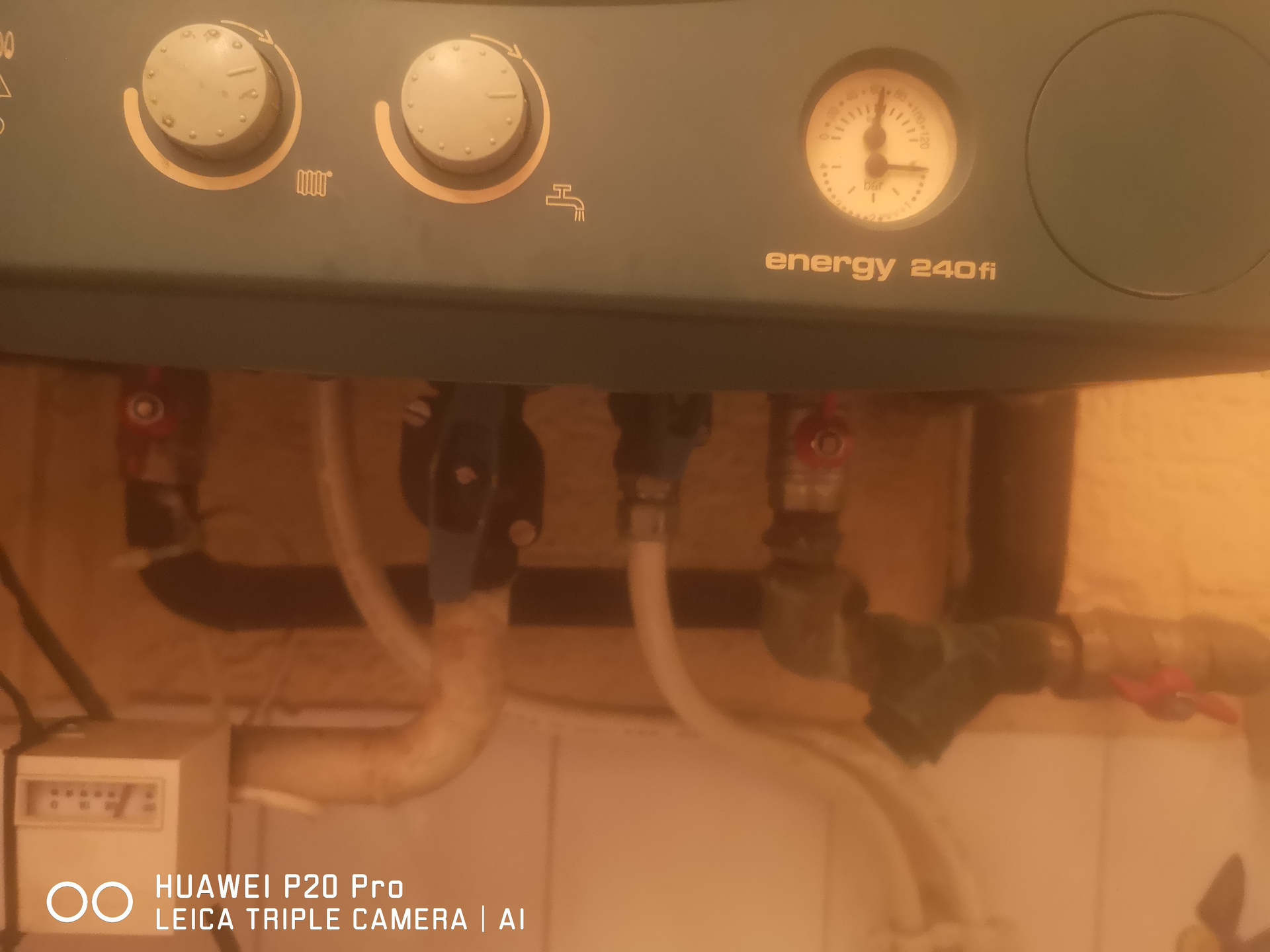

(#) Ezekiel87 hozzászólása Dec 17, 2020 /
Üdvözletem mindenkinek, segítségetek szeretném kérni.
Nagyon sok hasonló hibajelenséget írták már korábban előttem mint amit tapasztalunk mi is jelenleg, de laikusként tanácstalan vagyok és már nem nagyon mérjük használni a westen energy 240 fi kazánunkat...
Adott volt a gravitációs vegyes tüzelésű rendszer majd kb 16 éve lett a kazán vásárolva és szakemberek által üzembe helyezve, a meglévő fűtés vízrendszerére kötve. Eddig minden gond nélkül üzemelt, annyi bibivel, hogy a termosztát valamiért néhány éve tönkrement és egy külső MMG szabályozó lett rákötve. Ezzel sem volt ezidáig semmi gond.
A gond elsőnek ott jelentkezett, hogy nem kapcsolt be a használati melegvíz oldalról, tehát fűtenünk kellett, hogy legyen melegvíz. Jelenleg már sajnos ott tartunk, hogy a külső szabályozásra sem reagál, amint elérni a víz a 65-70 fokot lekapcsol majd egy pár másodperc üresjáratot követően újra"gyújt" majd ezt addig ismétli, amíg hagyjuk neki... Tehát kapcsolgatnunk kell ki-be.
Éjszaka már sajnos félünk bekapcsolva hagyni, mert nem bízok már benne.
Volt kiérkező gázos szerelő is nálunk, aki komplett panelcserét javasolt, egy másik szakember termosztát cserét mondott látatlanban... Szerettem volna megkerdezni, hogy mi lehet a probléma? Szabad e használni ilyen formában, okozhat e komoly bajt egy ilyen módon működő kazán, bekapcsolva szabad e hagyni pl. Éjszakára?
Mindenképpen szeretnék egy szervizes szakembert elhívni, Debrecen környékén lakom, de első körben még szerettem volna itt is választ kapni, mert abszolút tanácstalan vagyok.
És természetesen nagyon megköszönöm ha tudtok ajánlani valakit.
Minden választ nagyon nagyon szépen köszönünk!
Tisztelettel:Sanyi

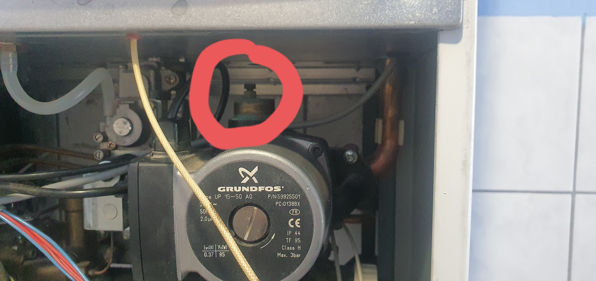

(#) VIM válasza Ezekiel87 hozzászólására (») Dec 18, 2020 / 1
Szia! Van ennek a készüléknek egy ILYEN része ami a fűtés és HMV közötti váltásért felel. A képen jól látszik a mikrókapcsoló és az azt működtető rudacska ami éppen meg van szorulva, ezért nincs HMV érzékelés, ezért nem teljes terheléssel melegíti a víz-víz hőcserélőt a kazán. Első körben ezt a mikrókapcsolót és a (csúnya szóval illetett) hidraulikus mikrodifferenciál nyomáskapcsoló tömszelencéjében megszorult rudacskát kellene megnézni, hogy az működik e fűtés-HMV váltáskor ill. a mikrókapcsoló kapcsol e.
