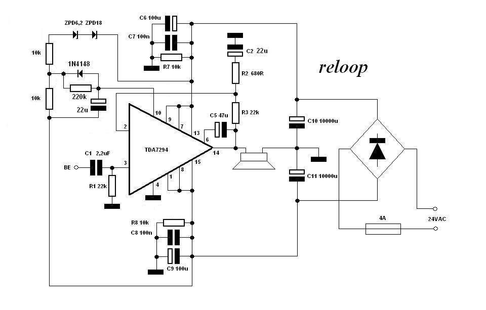

Megpróbáltam kicsit tovább fejleszteni a "reloop"-féle erősítő kapcsolását. A fejlesztés a ki- és bekapcsoláskor történő Mute/St-By lábak vezérlését érinti. Az elv az lenne, hogy bekapcsoláskor, ahogy nő a tápfeszültség, először a St-By (Vss>11V), azután a Mute (Vss>12V) láb kap logikai magas feszültséget. Kikapcsoláskor pont fordítva történik minden. Először a Mute (Vss<11.7V) láb kap logikai alacsony feszültséget, azután a St-By (Vss<10.8V) láb. Kinek mi a véleménye az ötletről? Rajz mellékelve.

(#) reloop válasza TheShaft hozzászólására (») Jan 28, 2021 /
A tápfeszültség önmagában kevés információt hordoz. A végerősítő tápfelfutásától függetlenül induláskor be kell várnunk míg a bemenet és a visszacsatolás kondenzátorain beáll az üzemi feszültség, legyen szó akár pár mV-ról is. Ha előerősítőt, vagy jelforrást is egyszerre kapcsolunk be az erősítővel, azok miatt még fokozottabb a késleltetési igény.
Kikapcsoláskor viszont haladéktalanul némítanunk kell a kimenetet, lehetőleg míg a pufferek tartják a stabil működéshez szükséges feszültséget. Praktikusan a hálózati feszültség meglétét figyeljük.
Egy rövid hálózatkimaradás alkalmával sem szeretnénk rongálni a hangszórónkat és a műsorhallgatás komfortérzetét, tehát itt is elvárjuk a késleltetett visszakapcsolást.
Korábbi írásom a témával kapcsolatban.
Később a gyakorlat okafogyottá tette az áramkör alkalmazását, mert a TDA7294 abba a kategóriába tartozik, melyben szériafelszereltség a kimeneti egyenfeszültség-védelem. A hangszóróvédő áramkör élből tudja a fenti szolgáltatásokat.

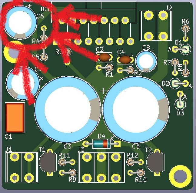

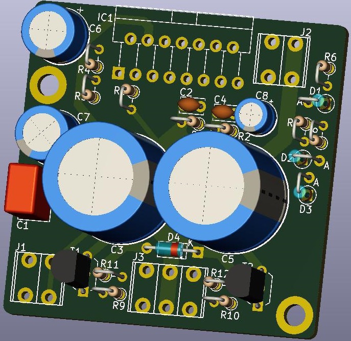

Megszületett a terv. Mi a véleményed? Bátran megépíthetem? Ha esetleg bárkinek kell panel, akkor tudok többet gyártatni.
(#) Alkotó válasza TheShaft hozzászólására (») Jan 29, 2021 /
A jelölt kondenzátor túl közel van a bordához.
Vannak itt jó tervek, azok miért nem tetszenek neked?

(#) TheShaft válasza Alkotó hozzászólására (») Jan 29, 2021 /
A kondival kapcsolatban igazad volt, javítottam.
Mint gyakorlott PCB tervező, mi a véleményed a terv többi részéről?

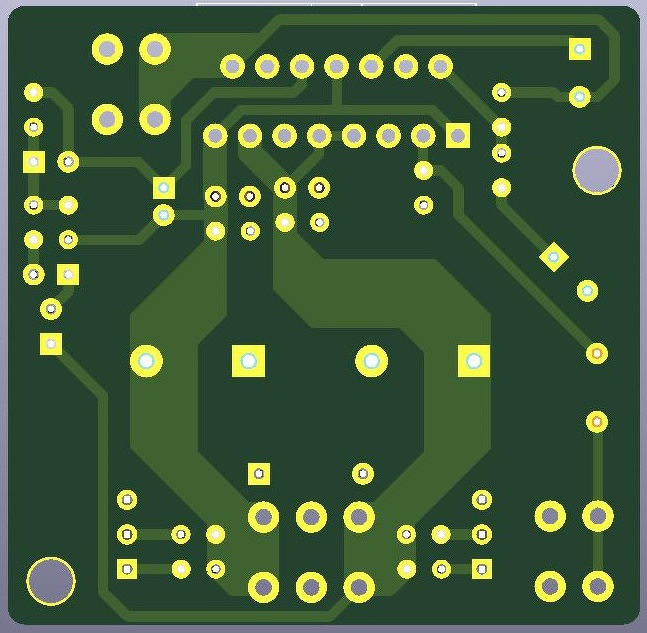

(#) reloop válasza TheShaft hozzászólására (») Jan 30, 2021 /
Szia! Ezen a rajzon a mute/stby referenciáját adó 1-es láb a testen van és a némító áramkör csak a pozitív tápot terheli. Ilyen mértékű aszimmetrikus tápáram kiegyenlítésére a tranzisztoros tápfelezőnek kevés a teljesítménye, ebből arra következtettem, hogy hagyományos felépítésű tápra kötöd a kapcsolást.
Az utóbb bemutatott NYÁK-terven az 1-es láb a negatív tápra került, így a némítás vezérlő áramkör terhelése nem okoz aszimmetriát. Ha megmutatnád a NYÁK-tervhez tartozó kapcsolási rajzot, akkor egyszerűbb volna áttekinteni a megfelelőségét.

Az általam tervezett panelben látsz buktatót? Értem ezalatt a földelést, például. Alkotó által kifogásolt kondenzátort áthelyeztem, a furat és a kondenzátor helyet cserélt.

A paneltervedben nem látok hibát. Arra gondolj, hogy az IC felfogatását ne gátolja alkatrész.
Ha nem 24 VAC-ra kötöd a Zenereket át tudod méretezni?
(#) TheShaft válasza reloop hozzászólására (») Jan 31, 2021 /
Zener átméretezés megtörtént. 50Vac-ről menne az erősítő, így ez +/-35V-ot jelent a virtuális GND-hez képest. Az IC 10-es lábán a referenciához (negatív tápfeszhez) képest 3,5V felett kapcsol be és 1,5V alatt ki. 2db 24V-os és 1db 9,1V-os Zener-t választottam. Így, ha jól számolok, akkor 64,1V felett fog az erősítő bekapcsolni és 60,1V alatt kikapcsolni.

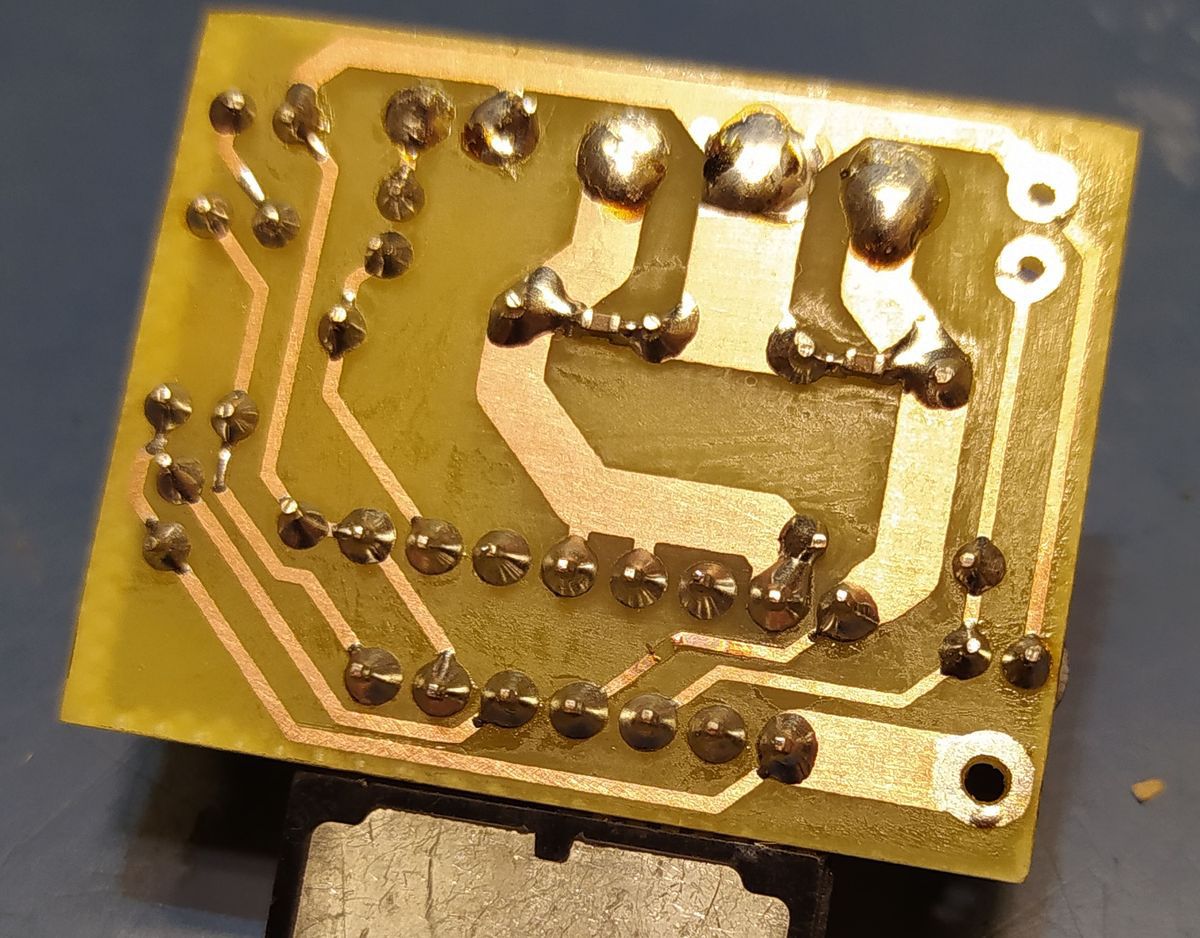

(#) morgo hozzászólása Márc 3, 2021 /
Mai "idegállapotba kerülésem" oka.
Táp szimmetrikus 2x21 V. A tápágakban 22 Ohm 5 W ellenállások, bemenet rövidre zárva, hangszórókimeneten 0,2 V, természetesen hangszóró nincs rákötve. Az ic hűtőbordára csavarozva. Az ellenállások pillanatakokon belül forrók, esik rajtuk kb.18 V. Tápot lekapcsolva, mindent 10x ellenőrizve, nem találok semmi hibát.
Új próba, eredmény ugyanaz. Megint mindent ellenőrzök. Kiveszem a tápból az áramkorlátozó ellenállásokat. Táp bekapcsolása után kb. egy másodperc, és már durran is. A nyák egy már bevált, nagyon egyszerű verzió. A 8. kivezetésre csatlakozó vezetősáv elégett. Gyanítom, hogy az alis TDA7294 nem áll a helyzet magaslatán. Maradt még négy darab, ha kicsit megnyugszom, azok következnek.
