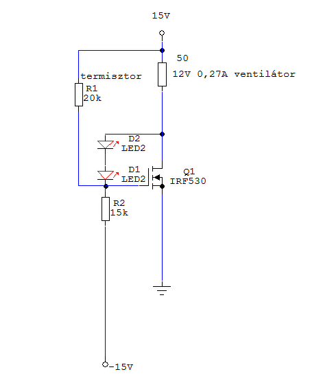

Egy keverőerősítőben mindig egyforma fordulaton ment a ventilátor. Sima 12V 0,27A-es van benne. Kicsit hangosnak tűnt, így kreáltam hozzá egy ilyen szabályzót. Adott volt a +/-15V, valamint még egy +15V a védelemnek. Erről megy a venti is. Eredetileg egy darab 27 Ohmos előtét ellenállás csökkentette a tápját 11-12V-ra. Ezek szerint nem is vesz fel 270mA-t normál üzemben. Egy NTC 20k termisztor volt kéznél,ennek volt csavaros felfogatója, de simán a 10k-s is megfelel, ha az R2-t felére vesszük. A két sárga led meg a fet UGS feszültsége adja hogy kb. 6V-al csökkenti a ventilátor tápfeszét. 40-45 Celziusz körül elkezd felpörögni a venti, és 5 Celziusszal magasabban már teljes sebességgel kotor. Ilyen időben egy próbahelyen döngettem, hát nem emelkedett a fordulat. Elég volt a lassú öblítés. Gondolom nyáron viszont jó lesz a tartalék. De most jó hogy nem hangos mint egy porszívó. A szellőző rések nagyon felerősítik az áramló levegő zaját. A 27 Ohm az bent maradt a ventilátorral sorosan, tehát nem fog többet kapni mint eredetileg.

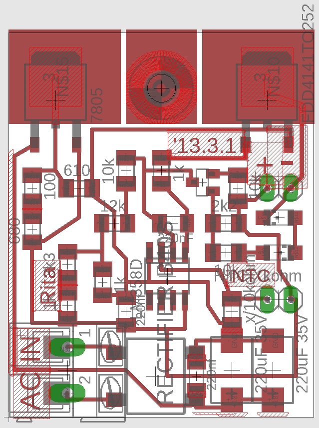

Valakinek nincs meg esetleg a képen látható panelterv kapcsolása? Köszönöm!
Szerintem engedd el ezt a tervet, ... nem is tudom, hogy kapcsolási rajz nélkül hogy esik rá a választás... Nem látok szabályzási - beállítási lehetőséget, a 7805 bekötése is gyanús, amúgy 5 voltról járna a venti is... szépnek sem szép.
Esetleg tudsz ajánlani valamit?
Nézegettem még a képet, esetleg a 7805 valami alátalpalást kapott így más a kimenőfeszültsége, szóval még jó is lehet, vagy 317-es állítható áramkör való oda... mindegy is. Ajánlani? Nem tudom, itt a topik 9 oldal, csak van benne valami megoldás ami tetszik. Vagy a cikkek között is akad ilyesmi biztosan. Neked kell tudnod mit is szeretnél, mik a lehetőségeid. Milyen alkatrészek és feszültség áll rendelkezésedre.
Itt van a téma képei között a kapcsolási rajza is, nem találtad meg? kb 10. , több verzióban illetve gondolom magyarázattal s. A hozzászólás módosítva: Jan 14, 2021
Én visszarajzoltam, mert ismerősnek tűnt. És tulajdonképpen ez az én NTC-FAN6 kapcsolásom SMD-ben. A termisztor itt 100k lesz.
Nagyon szépen köszönöm! @dokidoki Őszíntén megmondom nem kerestem, sajnos meló miatt szinte semmi időm... Tudom ez nem jó kifogás... Nagyon szépen köszönöm mindekettőtök segítségét!
Jó régi nyáktervem (2013). Hogy mit akartam a 7805-nél levő ellenállásokkal, fogalmam sincs. LM317-tel sem jó, mert 2.2V-ot adna. Hm... Furcsa.
Valószínűleg működött (vagy nem?), de ez a 7805-ös részt le kell tisztázni.
Elvileg a 7805 ezekkel az ellenállásokkal 11-12V-ra stabilizál Nem éppen korrekt megoldás, de ha működik? Ma inkább 7812-t használnék, gondolom 2013-ban nem volt még akkora alkatrész készletem, mint ma, vagy azonnal kellett a venti szabályzó.
A hozzászólás módosítva: Jan 16, 2021
Szóval 7812 haszálatával elhagyhatóak az R1,R2,R3 alkatrészek?
Igen, elhagyható. Vagy ha 12V DC-vel hajtod az egészet, akkor a 7812 is elhagyható. Én kb. 15V-tal hajtottam, ezért kellett a 12V-os stabilizátor.
Rendben, köszönöm!

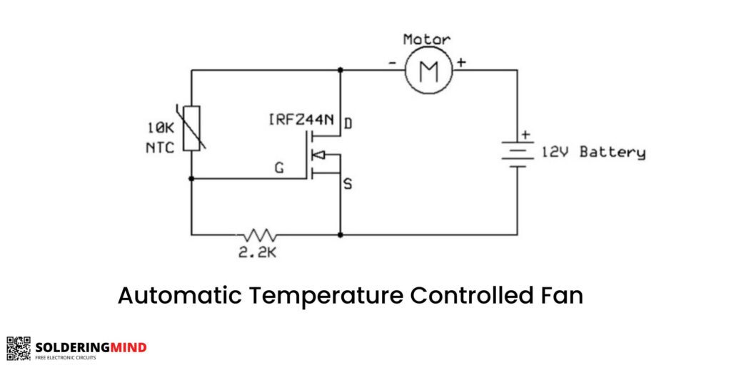

SzabályzóLenne egy kérdésem.Erősítőben van egy ventllátorom ami 12v-os és direktben bekötve mocsok módon fúj és nagyon zajos így kis hangerőn zavaró. Megépítettem az alább lévő szabályzót annyiban másabbul hogy irf644 van benne a trimmer 10k és az ntc is 10-15k-s benne. Be is állítható meg szabályoz is ahogy kell csak épp a max fordulatot a venti nemnagyon akarja elérni. Valami ötlet hogy miért?
Szerintem nem tud az a MOSFET kinyitni mert nem kap a gate a drain-nél pozitívabb feszültséget, tehát rossz helyre van kötve a termisztor, a venti elé kéne, es a potival osztanád a gate feszültséget.
