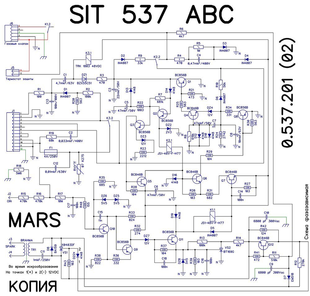

SIT 537.005 vezérlőpanelhez nincs valakinek elfekvőbe egy kapcsolási rajza?
A neten nem találok, csak másik típusúakhooz...
Köszi előre is! Üdv Lajos

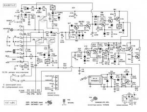

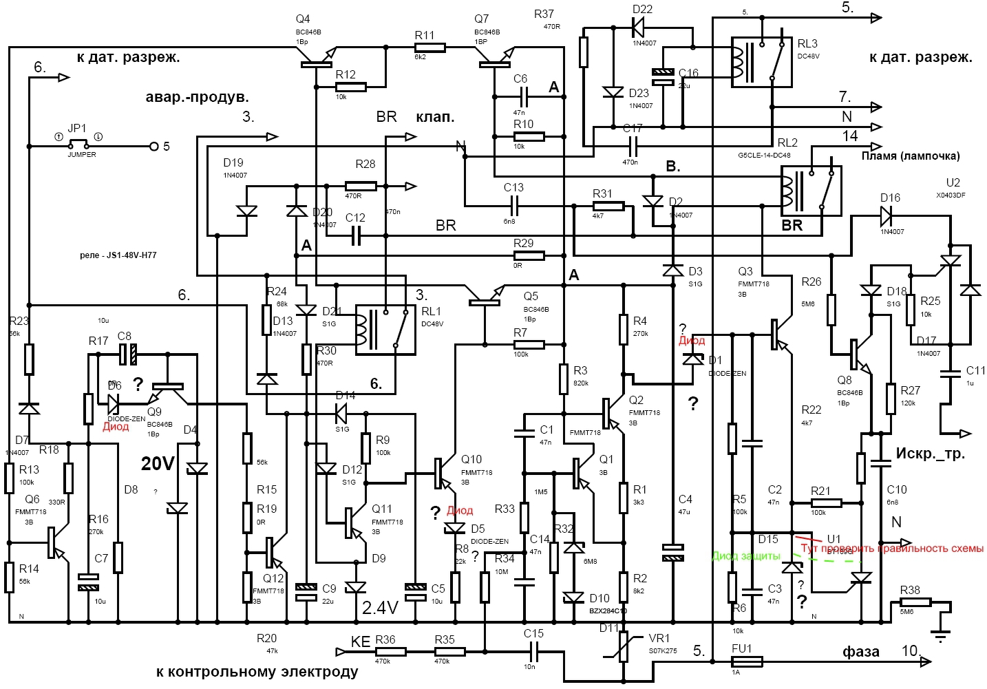

Szia,
SIT 537.201 és SIT 537.301-et találtam + a SIT 537 abc-t ez utóbbit kezdtem visszakövetni, de az SMD-knél feladtam. Főleg azért, mert mindegyik kapcsolásban 3 relé van, az enyémben viszont csak kettő. Az 537.301-es majd azért lehet érdekes, mert ha minden igaz kapok egy ilyen automatikát, viszont ez többet tud mint az enyém. Az alapja ha jól látom megegyezik, ezért szeretném a kapcsolásokat összehasonlítani. Kérdés , hogy elég-e kívülről átkötni valamit vagy a panel belsejébe kell beavatkozni?!
Üdv Lajos

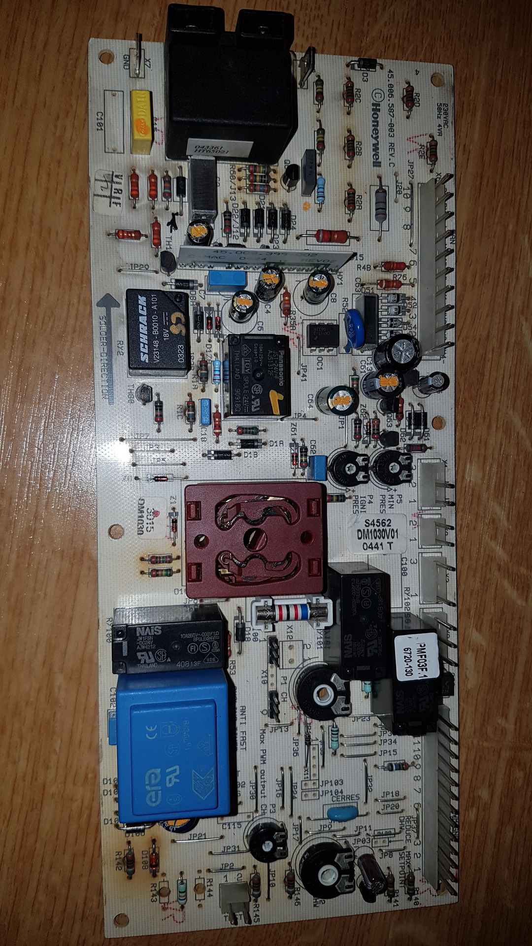

Egyszerűen nem jövök rá, hogy ez a Ferroli Domitop turbós kazán vezérlő miért nem ad szikrát. Ventilátor indul, hiányzik a szikra, gázszelep nyit, mert öngyújtóval begyújtva a láng megmarad. Ionizációs áram is megvan. Valaki tud nekem segíteni? A naracs színű jelölések a kondikon a cserét jelzik, illetve egy relét amin a pipa van, azt is cseréltem. A 18V os relére gondoltam először, hogy azt kéne cserélni, de elbizonytalanodtam. Vakarózom, hogy mi a bánat baja lehet.
Itt a legjobb fórumon, pedig meg kell, hogy kapjam a segítséget. Köszi
(#) Inhouse válasza Koncsar hozzászólására (») Jan 31, 2021 /
A gyújtótrafót nézted?
(#) Koncsar válasza Inhouse hozzászólására (») Jan 31, 2021 /
A trafó tekercsének ellenállás értékét összehasonlítottam egy másik ferroli panel trafó értékével. Egyformának tűnik. A trafó beforrasztott lábait mértem csak meg mindkettőnél. 0.2-0.3 Ohm.
Hát mérd meg a szekundert is! kΩ nagyságrendű...
0,2-0,3Ω a primer?

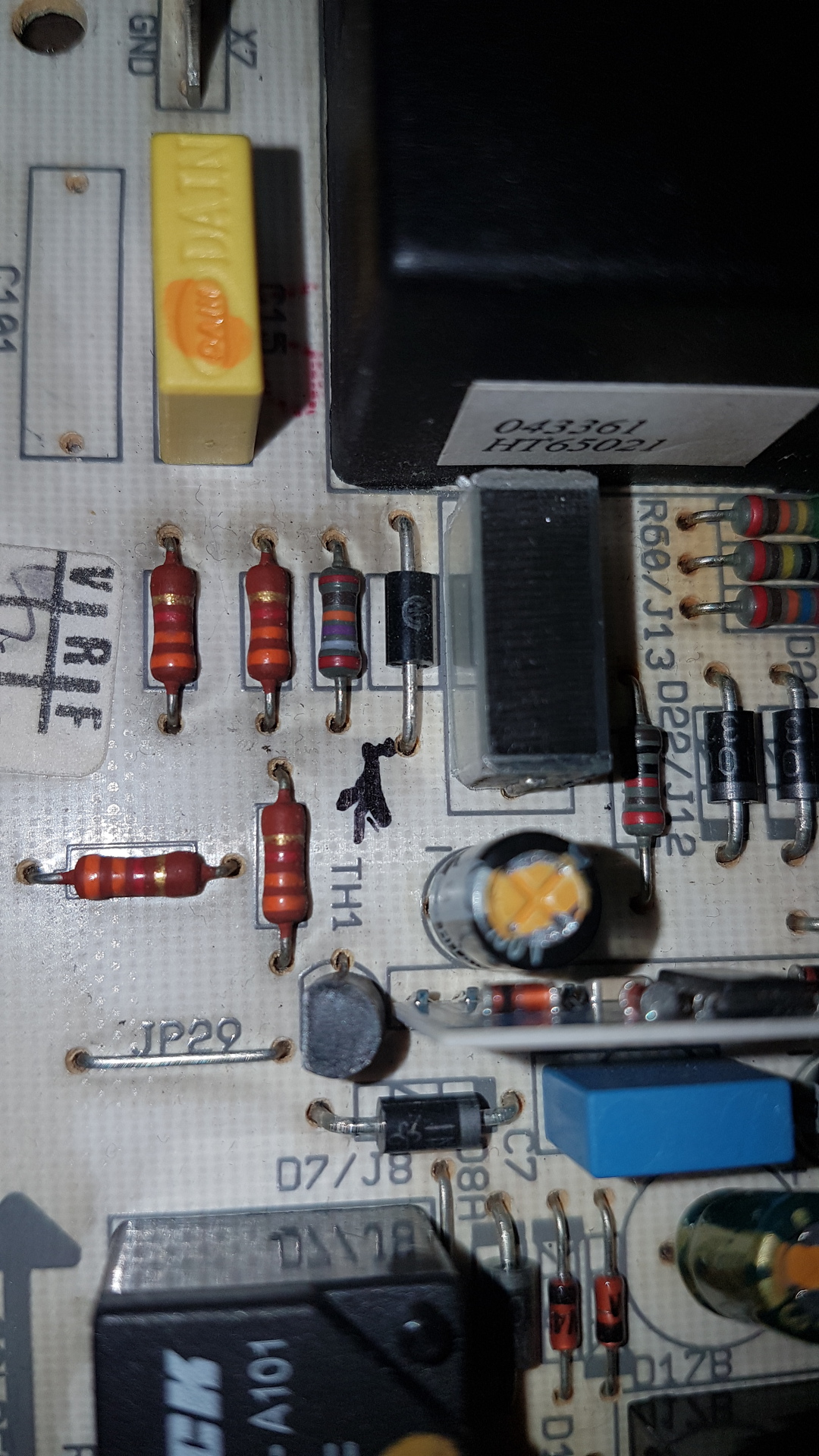

0.73 kOhm mind a két trafónál. A trafó közelében van egy diódának kinéző alkatrész, amin nincs dióda jelölés és értéket sem lehet rajta mérni. Nem ő felel a szikráztatásért? A panelen egy fekete nyíllal jelöltem meg.
A 0,73kΩ akár jó is lehet, főleg, hogy van ellenőrzéshez egy donor. Azt az alaktrészt fotózd már le, mert így nehéz elképzelni. A szikráztatásért a gyújtótrafó felel, amit kapcsol valami, meg ott van még a vezeték, ami a gyújtóelektródára megy, meg maga az elektróda...

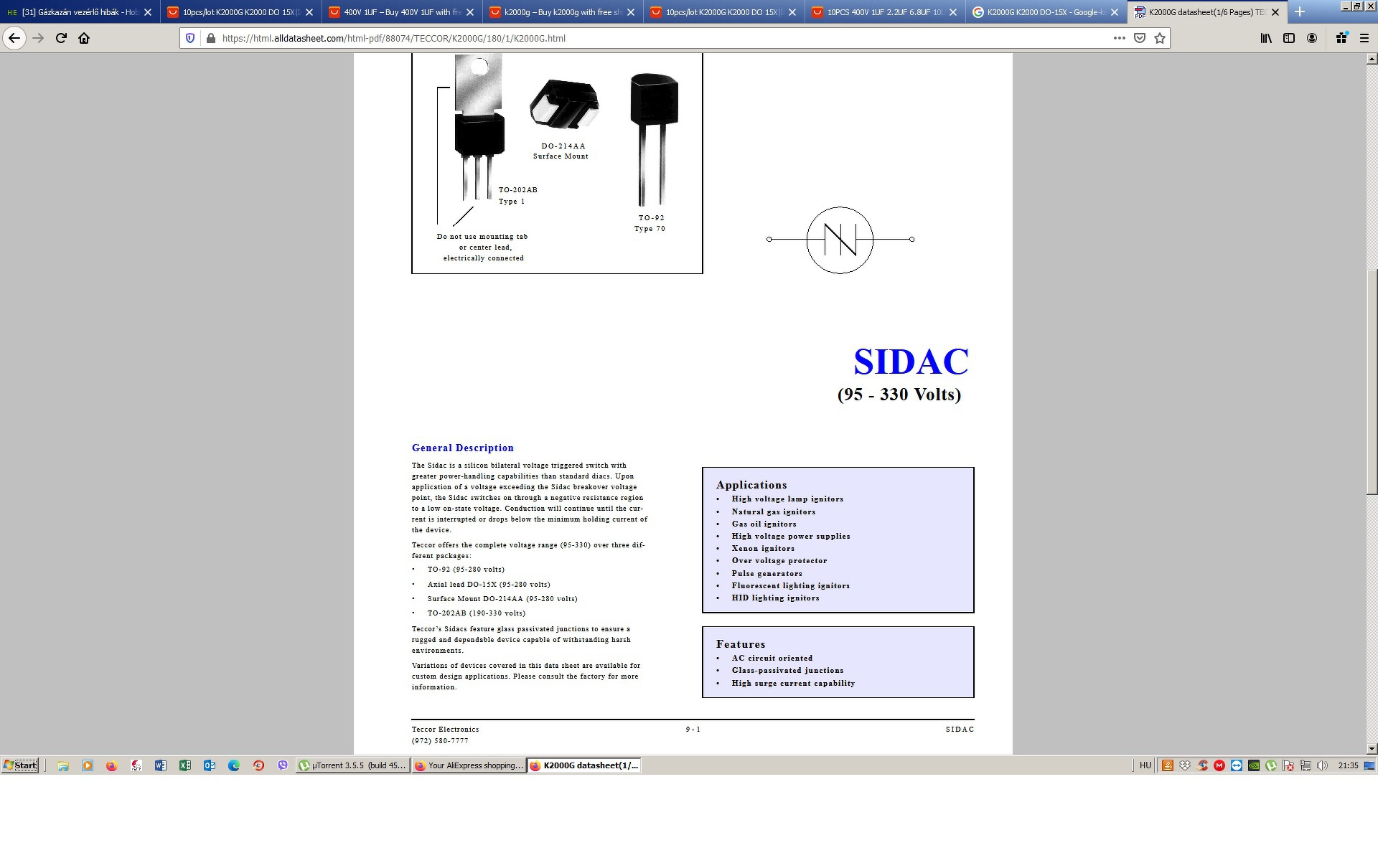

Melyiket fotózzam? A másik panelen K2000G van ami szintén ilyen diódára hasonlít csak egy mérettel nagyobb. Én azt a kört vagy alkatrészt keresem ami a trafó primérjét rángatja.
A hozzászólás módosítva: Jan 31, 2021
A primert egy kapcsolóelem rángathatja, egy 2 lábú alkatrész nem. Ez nem egy ferritgyűrű egy átkötésen?
A primer tekercs lábait kövesd végig, hogy milyen alkatrészre megy...
az egyik lába ezen keresztül megy.
ez egy Littelfuse, ez nem lehet rossz, nem tudom, hogy ez itt mit is csinálhat?

(#) Koncsar válasza Koncsar hozzászólására (») Jan 31, 2021 /
Ezt találtam róla.
