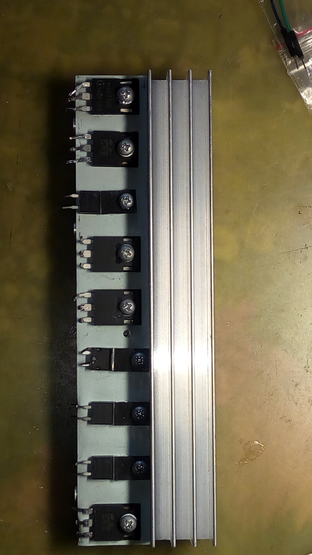

Kinek mi a véleménye az alábbi "félvezető rögzítésről" ?
Ha nem ott találom ahol, el sem hinném, hogy ilyet is alkalmaznak ... Ráadásul igen komoly cég, kemény igénybevétel mellett.
Jobb, mint a műanyag gyűrű, csavarral. Ökör módon se ezt, se azt megtépni nem lehet. Ez a félvezető közepét nyomja a hűtőfelületre. Ez sokkal hatékonyabb, mint a sima csavar. Ezen változatnál sokkal jobb a fém lapkás megoldás, ami izomból nyomja félvezetőt. A szilikon lapka, fém lapka, hűtőborda egyenletlenségeit egy M3 csavarral úgy sem lehet elfedni erővel. Gondolom ez valami glass fibre reinforced polyamide, ami barmi jó anyag. Miben van, hogy így kiakadtál?
Láttam hasonló elvű megoldást préselt lemezből, olyan L vagy kérdőjel forma volt, annak is az volt a lényege, hogy ahogy húztad a csavart, az erő nagyobb része a tok fölé és a tok közepére hatott, nem oda ahol a furat van. Annál egyszerűbb nem nagyon van, de annál meg a szigetelési távolságok lehet gond ha nagyfeszültségű alkalmazásban van.
Egy ipari szünetmentes tápban. Évekig tökéletesen működnek. Ez azért lett szétszedve, mert a belseje telis-tele volt döglött léggyel (!!! több száz darab) és megégett a panel (hogy mitől ?). Ráadásul semmi paszta sehol csak egy szigetelő szilikonlap.
Jó fajta nem kínai szilikon lap alá nem is kell paszta. Eleve szilikonból van. Szerintem ezzel a szerelési móddal semmi gond nincs. Ezek a félvezetők keveset fűtenek, bőven jó így. Ezeknél nem az a cél, hogy a felesleget elfűtsék. ![]() A legyek ahogy elrothadtak, levet eresztettek, az pedig vezet. És hogy mért voltak benne? Mert vélhetően ott volt a legmelegebb, és legsötétebb.
Szerinte félreértelmezted! Nem a tok közepét nyomja a hűtőfelülethez, hanem a zászlót!
Elég gyatra megoldás ez....
Helyes észrevétel !
Próbáltam szemléletesen fényképezni, de nem könnyű. A műanyag lapka vékonyabb részén van egy kis "bütyök", ami a félvezető furatába volt illesztve. Nem a félvezető "közepét" nyomja hanem a zászlót. Szerintem semmivel nem jobb megoldás, mint egy csavar ... Csak bonyolultabb.
Szia! Akkor is jobb, mint a kis PP gyűrű az M3 csavaron. Nagyobb felületen szorít...
Mitől lenne ez jobb, mikor sokkal hosszabb erőkar alakul így ki!!
Két dolog miatt jobb ez mint a sima szigetelő gyűrűs megoldás:
1. A szigetelés nem egy vékony gyűrűre van bízva, ahol a csavart félve lehet csak meghúzni, nehogy emiatt a gyűrű deformálódjon vagy megrepedjen. A szigetelés mindenképpen jobb így. A hűtőfül alatt egybefüggő szilikon lap van. Ez sokkal biztosabb megoldás mint a szigetelő gyűrű és szigetelő lapon áthaladó csavar. 2. A műanyag alkatrész nagyobb csavarral nagyobb erővel nyomhatja a félvezetőt és nem a lyuknál, hanem a félvezető műanyag tokja mellett közvetlen, azaz közelebb a szilícium lapkához. A hozzászólás módosítva: Feb 15, 2021
