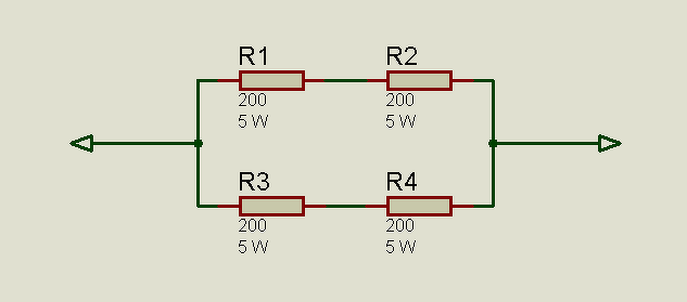

Terhelés nélkül a táp 68-83V között ingadozik. Hogy lehet 5W-os ellenállásokból összerakni 200Ohmot?(10w-nál nagyobbat nem tudok szerezni) A hozzászólás módosítva: Feb 5, 2021

A mért feszültség akár jó is lehet. Nem egy atompontos tápegység, ennyi ingadozás üresjáratban belefér. szerk.: Lásd melléklet. Ez így 200 Ω / 20 W. A hozzászólás módosítva: Feb 5, 2021

Szerintem a mellékelt képen csak 10W az eredő, mert a sorbakötött ellenállások teljesítmény értéke nem adódik össze az 400Ohm 5Watt marad, csak a párhuzamos ellenállások áramértéke adódik össze, tehát 200Ohm 10W lesz...ha jól tanultam meg anno... A hozzászólás módosítva: Feb 5, 2021
Egy ellenállásra a hálózatra kapcsolt feszültség fele jut. Egy ellenállásra a hálózaton átfolyó áram fele jut. Egy ellenállásra 0.5 x 0.5 = 0.25 egységnyi teljesítmény jut.
