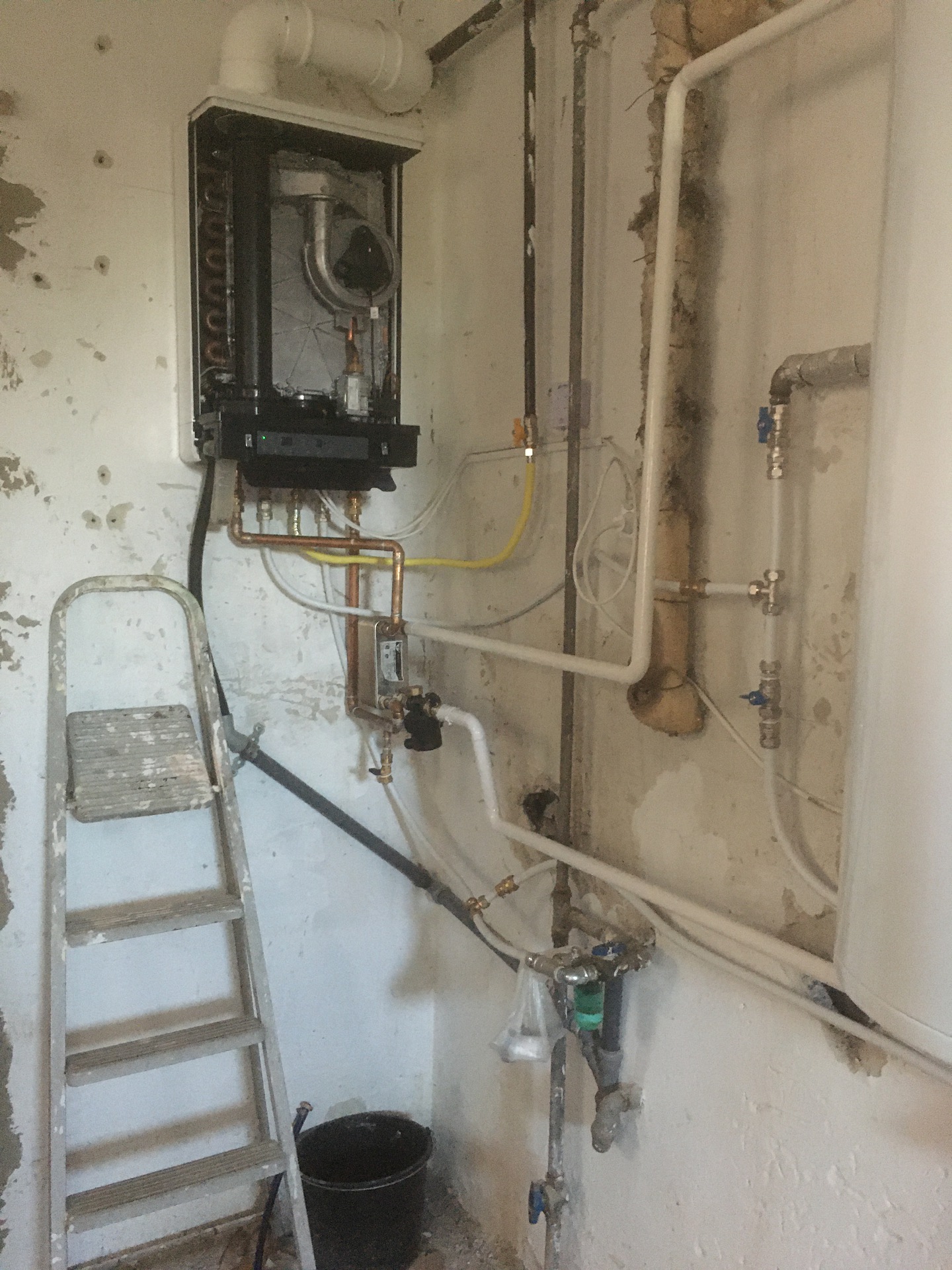

![]() Érdeklődni szeretnék. 2021 január február környékén cserélve lett egy kazán. (csere után HGK28 lett ) Jöttek ilyen botcsinálta szerelők akik csöveket átvezették a régitől az újra és valahogy be is üzemelték. Na most állandó csöpögés zajlik a fűtési nyomás érzékelőnél (csak használat közben ) amit már 2x cseréltek, mert ugye garanciás. A másodiknál a garancia vállaló feladta azt mondta ő nem tud vele mit csinálni továbbitja a hibát a gyártónak és én is továbbítottam. De engem meg mindig irritálnak az ilyen dolgok, hogy nem tudom mi a baja egy elromlott szerkezetnek. Nekem igazából a kazán bekötése sem tetszik bár nem vagyok kazán szerelő csak így olvasgattam nézelődtem . Akér egy ilyen tágulási tartály vagy egy nyomáscsökkentő szelep, esetleg elzárók a kazán csatlakozó csöveihez. Csináltam egy képet a bekotésről is hátha. Az majdnem lemaradt hogy már kb 2 hónapja biztos megy ez a nem jól működik dolog .
Szia! Eléggé speciális a kazán csatlakozó vezetékeinek bekötése.
Három kérdésem volna, melyet a kép alapján nem tudok megítélni: Hány bar a fűtési rendszer nyomása, amikor a csöpögés elkezdődik? Fűtési tágulási tartály van a rendszerben? Ha igen, a képen hol van? A fűtési nyomás érzékelő nem a fűtési biztonsági szeleppel (3 bar nyitónyomás) egybeépített kivitel? Esetleg e biztonsági szelep külön helyre beépített? Ha igen, akkor a képen hol van?

Most üres a rendszer üres állapotban is ha rákapcsolok a fütésre 3,6 bar ami több mint az általam olvasott 3. (levegőt fúj kifele a fűtési nyomás érzékelő) Feltöltött rendszernél a jelenség ugyan ez csak a levegő helyett víz csöpög a fűtési nyomás érzékelőtől. Na viszont tágulási tartály az szerintem nincs és a kazánban sem található csak ahogy néztem lehet hozzá venni.Bár a szerelő sem említette hogy kellene, mert akkor lenne , érdekes. Érzékelőt mellékeltem képekben.
Hm de viszont olvasgattam még és szerintem a képen bejelolt részről hiányzik egy max. 3 bar-os biztonsági szelep (pirossal jelölve) a másik feléről meg a tágulási tartály (zölddel jelölve) . :/
Ehhez a típushoz van egy felszerelő keret, ha így helyezték üzembe, akkor ebben van a tágulási tartály. Ha nem, akkor pótoltatni kell az üzembehelyezővel, ez járna a legkisebb bontással, átalakítással. A hozzászólás módosítva: Ápr 3, 2021
A tágulási tartály a fűtési rendszerhez szükséges, a hmv-hez csak javasolt. Ez végzi a munkát, amikor a fűtési víz pld. 20 fokos, majd felmegy 60 fokra és ennek kell lenyelnie a hőtágulás okozta plusz térfogatot. A biztonsági lefúvató szelep a mind a fűtési, mind a hmv-re szükséges, hogy esetedben a nyomás nem menjen 3 bar fölé. Általában a biztonsági szelep piros kupakú, a hidegvizes kék kupakú (az általában 7 bar értékre van méretezve).
Keress utána a NET-en, hogyan néz ki a tágulási tartály és a melegvíz biztonsági szelep, akkor be fogod tudni azonosítani a rendszered. Én a képeket nézve sajnos úgy látom, hogy mind a kettő szerelvény hiányzik a rendszeredből. De nem gond, mert mindkettő utólag is beszerelhető az előre- vagy visszatérő fűtési vezetékbe.

Csak vicc hogy az egészet egy elvileg hozzáértő szerelő rakta össze/fel . Ő hozta az alkatrészeket amelyek szükségesek a rendes működéshez hőcserélőt, csővezetékeket, mágneses szűrőt. Mind a szerelő aki a garanciát vállalta rá ( hajdu kirendeltségtől) és én is felhívtam a hajdusokat hogy ez a hibajelenség van, mert a garanciális szerelő azt mondta ő feladja hozott 2 fűtési érzékelőt és még mindig nem jó . De akkor ezek szerint nem is érthet hozzá igazán ha én mint laikus előbb megtalálom a hiba okát mint ő. A Hajdu cég meg mondta hogy ilyenről még nem is hallottak (mármint ilyen hibáról), de akkor valószínű jót fognak nevetni azon ha kijönnek miért is hiányzik ez a kettő alkatrész ![]() Köszönöm a válaszokat, a fejleményeket meg majd jővőhéten remélem megtudom, mert ugye garanciális én nem babrálhatom :/
Szia! Nézzél bele a nyomásérzékelő csatlakozásába nem e van benne valami idegen anyag ami a gyártás során került oda és az érzékelő behelyezésekor nem engedi a tömítést felfeküdni a felületre. Ha nem találsz ilyesmit, akkor próbáld meg az érzékelőről levenni a tömítést és tekerj a vájatba néhány menetnyi teflon szalagot, majd rakd vissza tömítést és szilikonzsírral vagy vazelinnel kend be a felületét, majd nyomd be a helyére és rögzítsd a villával. Talán csak éppen ennyi híja van a tömítetlenségnek.
A tágulási tartálya a hátfalán van amire az egész kazán van felakasztva, 8 literes. Azt nem értem, hogy minek a hőcserélő egy kondenzációs kazánhoz és egy iszapleválasztó? Úgy reklámozza a gyártó, hogy ezek nem kellenek hozzá a kazántest kialakítása miatt ami alu öntvény rézzel bélelve. A szerelés kivitelezése .... hát ... nálam hamar kerítésen kívül találták volna magukat.
A nyomásérzékelő a csatlakozó részénél csopög nézegettem ahova a 3 eres dugalj menne bele
![]() ![]() Már kezdésnek az egyik cső úgy lett odatelepítve, hogy a kazán elejét nem lehetett leemelni mert a feléig fellógott (mitha egy sütőajtó elé odatennék egy oszlopot), ezt meg persze előre kihúzom majd leemelem .de hát oda rakta a csövet a szerelő így nem lehetett kiforditani ![]() De hogy erre logikailag miért nem lehet gondolni
Szia! Én azért először megnézném a számlát, hogy szerepel-e benne a vision61 által említett felszerelő keret, mely a TÁT-ot tartalmazza, ára úgy 30 eFt körüli.
Azután keresném a VIM által említett tágulási tartályt, hogy ott van-e. Azt könnyen meg kell találnod, mert a levegő szelepéhez időnként hozzá kell férned. A 3 bar-os biztonsági szelepet az a nyomásérzékelő helyettesíti, már ahogyan VIM válaszából veszem ki? Ez új technika lehet?
Nyomásérzékelő 2x lett cserélve 2 hét alatt vadi új gyárira. A garanciát vállaló üzembehelyező hozta/cserélte. Nem is hiszem hogy az biztonsági szelep csak egy érzékelő hogy kiírja a készülék a benne rejlő nyomást.Viszont most van ebből a nyomásérzékelőből 2 szabadon egy meg ugye a kazánban .A 2 kiszereleltből az egyiken könnyebben (a régebbin) az 1-2 hete cserélten nehezebben, de át tudok fújni.
