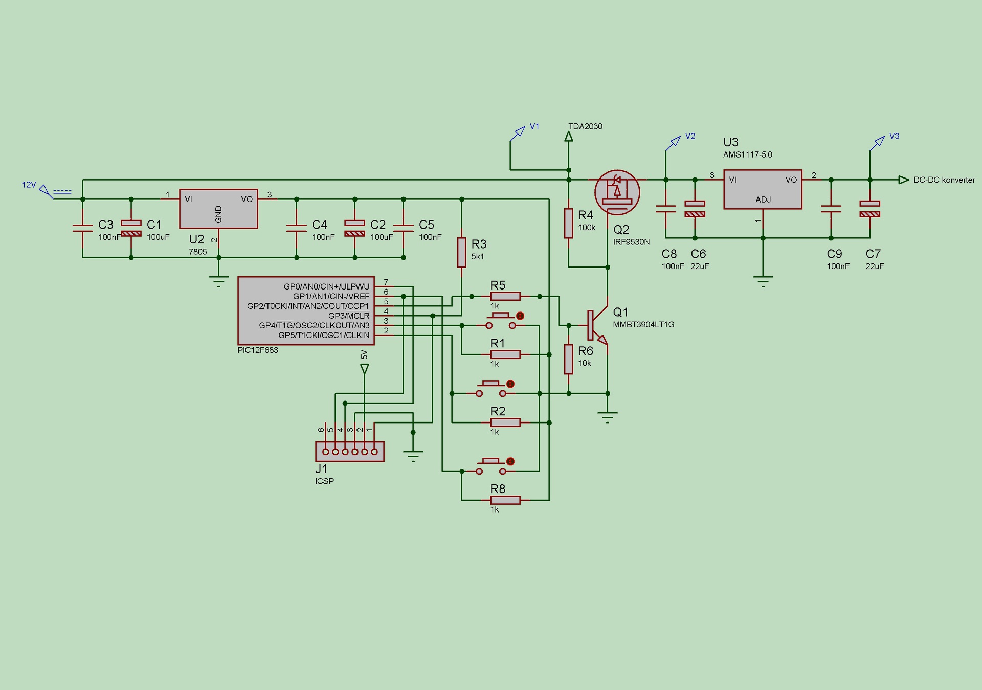

Ha a PIC kimenete közvetlenül vezérli a FET-et, akkor az hajlamos gerjedésre.
Köss be 1k körüli gate ellenállást.
Tettem fel két videot dropboxra. Az egyiken nincs táp alatt az mp3, csak a pic panel és az erősítő. Itt hallani rendesen a zajt. A másodikon rákötöttem az mp3-at, itt a telefonon keresztül inkább csak a zenét lehet hallani, szabad füllel viszont a háttérzaj kivehető. első videó: https://www.dropbox.com/s/hfp8q4mfp07vanq/Video%202020.%2010.%2002....v?dl=0 második videó: https://www.dropbox.com/s/41z4ahbdsw9r4ie/Video%202020.%2010.%2002....v?dl=0
A FET-et egy npn tranzisztoron keresztül kapcsolja a pic. Mellékeltem a rajzát. Ami hiányzik a kapcsolási rajzról, az egy 5V-os B0505S-1WR3 számú DC-DC konverter, ami az mp3 lejátszót izolálja, hogy a tápon ne menjen vissza a zaj. Ez azért hiányzik, mert a rajzprogramban nem találtam ilyen alaktrészt. Az mp3 lejátszó pedig egy ismeretlen vezérlő IC-vel rendelkező aliexpresses termék. Így néz ki. A rajta lévő vezérlő IC típusa a felirat szerint JL AB19CL1J0X.1-82. Pontosabban nem sikerült beazonosítanom.
Ez már elégséges információ. A zaj amit feltettél, hálózati AC-ból eredő kerregés. Tegyük félre az erősítőt és az MP3 modult, a tápegység felől kell kutakodni. A hang alapját valami kapcsolóüzemű dugasztápra tippelek.
Az egész áramköröd statikusan lebeg, és a hálózati feszültséghez kapacitíven kapcsolódik. Ehhez képest te meg a környezeti tárgyak testelve vagytok. Ez egyenértékű azzal, mint ha az áramkör lenne földelve, és minden körülötte sok tíz, vagy száz voltnyi zavarfeszültségen lenne. Az erősítő érzékeny bemeneteit kapacitívan vezérli a zavar. Nem tudom mi lesz a kütyü funkciója, de árnyékolt dobozolás után (amit össze kell kötni az erősítő GND-jével) csökken a kerregés. Egy renden táp is segít.

Szia, bocs, hogy ilyen lassan reagáltam. Mindenekelőtt köszönöm a segítséget. A héten leárnyékoltam a dobozt belülről. Nem elektronikai, hanem hőálló alu ragasztószalaggal. De egységesen mindenhol ki tudom csipogtatni az erősítő GND-t az árnyékoláson, kicsit kellett vele mókolni, mert a ragasztó réteg nem vezet alapból.. Ma reggel raktam össze. Az első próbánál a recsegés kicsit tényleg alább hagyott, de még picit zavaróan hallható számomra sajnos.
Amúgy itthon egy egy csatornás labortápról hajtom, viszont ahova most be van dugva, az egy földeletlen aljzat. A labortápról is vehet fel zavart, mert nem megfelelően szűrt, vagy a földelés hiánya okozhatja a zajt?

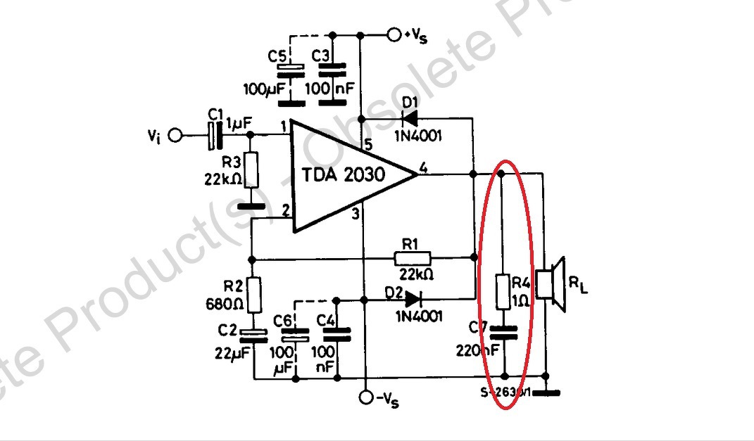

Megépítettem ezt az erősítőt ami a leírás szerinti 12v szimmetrikus táppal lett megtáplálva. Az a tapasztalat, hogy 4 ohmos hangszórókkal teszi a dolgát, de 6 -8 ohmossal iszonyatosan melegszik. Lehet ez ellen tenni valamit?
A "szimmetrikus táppal" mit is jelent?
Nálam ez azt jelenti, hogy kb. 60-80VA-es, 2x12V-os transzformátorról, aminek az egyenirányított szűrt feszültsége könnyen lehet 2x16-18V egyenfeszültség, ami éppen kell az IC-nek. 6-8Ohm terhelésen nem melegedhet jobban, mint 4Ohm esetén. Ha mégis, akkor gerjedhet az IC, vagy egyéb ok miatt melegszik. Gyengén szűrt tápegység, árnyékolatlan vezeték a bemeneten, hosszú, hibás vezetékezés, stb. Az a "mini" hűtőborda dísznek jó, sokkal nagyobb hűtőfelületre van szükség, tartós igénybevételhez. Legalább egy Processzor-hűtő kell az IC-nek, kb. 5x5x6-8cm. Üdv!
"A "szimmetrikus táppal" mit is jelent?
Nálam ez azt jelenti, hogy kb. 60-80VA-es, 2x12V-os transzformátorról," Nálam is azt jelenti. A 2x12V-os trafót és ugye ha megnézed a linkelt építőkészletet akkor látható, hogy az egyenirányítás, szűrés is ki van építve az erősítő paneljén, és természetesen azt használtam, mivel gondolom hogy megfelelő. A hűtőborda kérdés lehet jogos, bár én nem tudom hogy ez a fokú melegedés csupán nagyobb hűtőfelülettel kiküszöbölhető-e.
Zoobel szűrő van a kütyüdben?

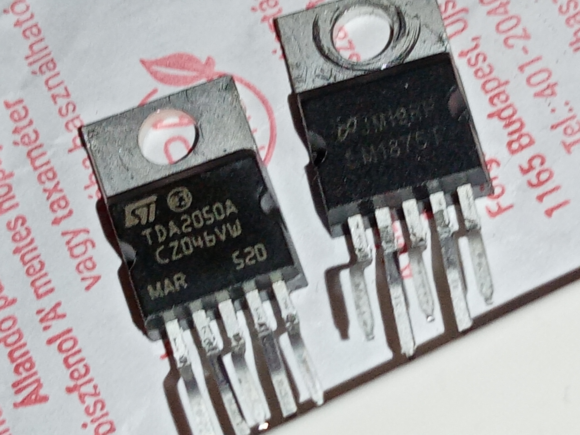

Keresgéltem, miről ismerhető fel az eredeti TDA2050 a külseje alapján.
Borzalom ez az egész megbízhatatlanul kitudja mit tartalmazó ic.
Beleugrottam az ic-s tasekomba és egy pár utc tda2030a-t találtam ami adatlapnak és mindennek megfelel. Szörnyű hogy már ezeket a filléresnek mondható ic-ket is így hamisítják. Ráadásul ki tudja mi van bennük. Ha meg esetleg valamelyik csíkszemű ezt elkezdi utángyártani akkor legalább tenne hozzá valami adatlapfélét hogy igen ez az lenne. Most van vagy 12darab ic-m ami majd mind nem eredeti. Kicsit morcosító hogy akkor ezeket mire lehet használni akkor mert passz hogy mit tud. A legszörnyűbb hogy már sehol sem lehet megbízni abban hogy jót kap az ember. Ezekutánn már azon sem csodállkozom ha az ilyen ic-vel szerelt cuccoknak millió nyűgjük van és pusztulnak mint akinek kötelező.

Mellékelek egy fotót néhány pentawatt tokozásról.
Az eredeti TDA2030 még az SGS-ATES cég fejlesztése volt. Ami később SGS néven futott, majd egyesült a Thomsonnal, így lett SGS-THOMSON, vagyis ST. A Telefunken is gyártott ezekből egy ideig, van egy olyan is. Az L200 fotókon is látszik, hogy az idők során változott a tokozás, de a szilikon, amit rejt az ugyanaz. Vagyis a tokozás jellemzőiből nem nagyon lehet következtetni az eszköz "eredetiségére". A jobb alsó is egy L200C, a 2010-es évekből, de a lézer gravírozás gyengébben látszik. A hozzászólás módosítva: Máj 22, 2021
