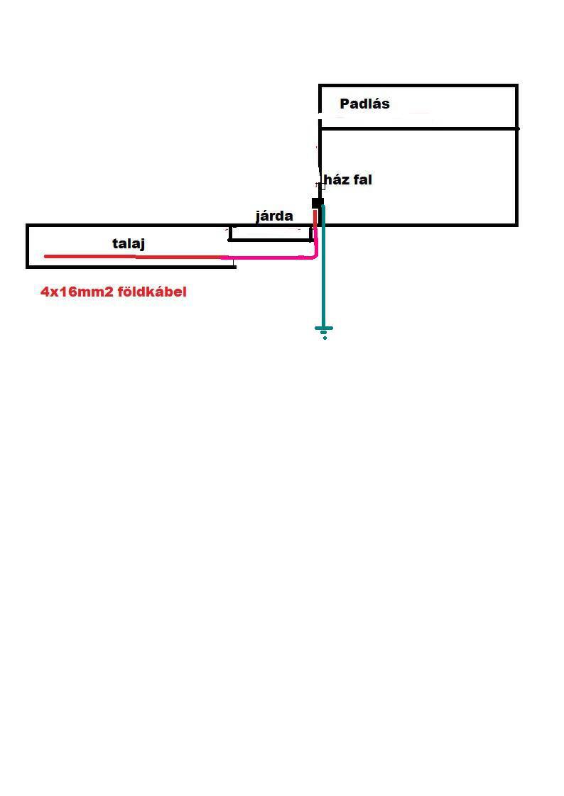

Már csak ami számomra kicsit problémás, hogy, hogy tudom ezt a rengeteg 90°-os szögben elvezetni a kábelt. Készítettem egy amatőr rajzot, hogy értsétek miről is van szó

LPE-hez vannak idomok és hőre is hajlítható, de 4x16 alu földkábelt úgysem tudsz olyan rádiusszal hajlítani.
(#) Atis57 válasza sonny007 hozzászólására (») Jún 26, 2021 /
ebből kihagynám a járda körnékieket .
Alá lehet ásni (megducolva a járdát ) s akkor 1 ivvel átmeenék a fali függőlegesból a talaj altti szintbe.
A padlásnál viszont elég necces lessz (ahogy sikerül? )
Én általában a 20X kábelátmérőnél kisebbet nem tudtam hajtani.
(#) gyuszo válasza sonny007 hozzászólására (») Jún 26, 2021 /
Átrajzoltam . A padlásra már ne vidd fel az épületfalba 70 cm magasra tegyed a kábelfogadót.
Oda tegyél kismegszakítót. Megbeszéltük, hogy kell a földelőszonda is, azt is ide kell bekötni.
A hozzászólás módosítva: Jún 26, 2021

Készítettem egy érthetőbb rajzot. A lakástól, ahogy a műhelybe érkezne a vezeték.
Kicsit a járda szakasztól féltem, hogy nem úszom meg az alá ásást de más nem felvágom egy szakaszon. Úgyis eléggé rossz állapotnak örvend.
Tehát leírva is felvázolom a helyzetet. A lakás elosztójától menne a 4x16mm2-es földkábel védőcsőbe húzva érkezik a műhelyhez ahol egy kábelfogadót tennék fel, ott menne le a földelő szonda is.
Szerk.: A műhely elosztójában lenne elhelyezve a FI relé és a kismegszakító. Ez után értelem szerűen innen a fogyasztók felé.
Ez így akkor jó lenne?!
